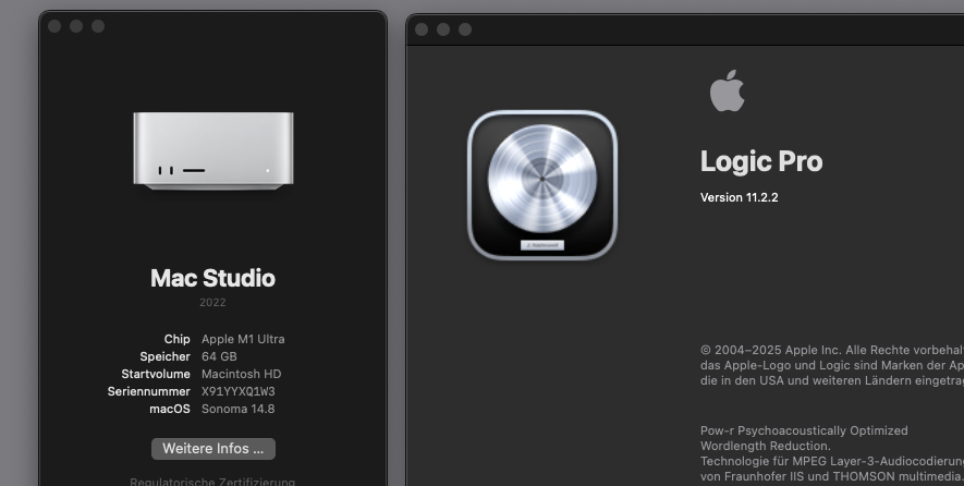

also bei mir funktioniert die Automation von Parametern in der DAW ja nach wie vor nicht, und ich habe es in verschiedenen DAWs probiert. Die Parameter werden zwar in der DAW angezeigt, aber das Plugin reagiert nicht auf Änderungen. Hat hier sonst keiner das Problem?
Hier funktioniert es, wenn ich die Automation aufzeichne indem ich mit der Maus die Knobs auf dem UI bewege.
Die Parameterliste, die vom Plugin kommt, scheint mir allerdings sehr durcheinander zu sein. Als ob mit den Automation IDs etwas nicht stimmt. Ist etwas schwierig, bei den nichtnumerierten den richtigen Parameter zu finden.

Aufzeichnen tut er es bei mir auch, aber hörst du beim Abspielen auch die Änderungen bzw.. Reagiert das Plugin darauf? Welche DAW nutzt du denn, und welches OS?
ok, vielen Dank für deine Rückmeldung! Vielleicht ein spezielles Windows-Problem? Vielleicht kann ein Windows-Nutzer mal Rückmeldung dazu geben? :)
