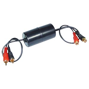

Ich habe keine Ahnung warum hier so scharf geschossen wird, aber diese ewige Waldorf-Bashing geht mir echt auf den Sack!
Audio-Störungen durch den ungetrennten USB-Port sind doch ein alter Hut. Ist halt damals nicht für Audio entwickelt worden.
Selbst mein Selbstgebauter LXR klingt über en USB-Port angeschlossen wie ein Fax-Gerät.
Da kann aber Waldorf nichts für, sondern die Störgeräusche kommen meist vom PC oder Netzteil.
Alternativ bietet sich noch folgendes Teil an:
Kostet weniger als fünf Euro:
http://www.reichelt.de/KFZ-NF-FILTER/3/index.html?&ACTION=3&LA=446&ARTICLE=48085&artnr=KFZ+NF-FILTER&SEARCH=NF-FILTER
Waldorf kann da sehr wohl was dafür, denn die haben an dieser Stelle einfach nicht zuende geacht und ein einfaches Bauteil vergessen - andere Hersteller schaffen es ja auch, das einzubauen, zB MOTU. Dieses Bauteil ist nicht Teil der Spezifikation, aber wenn selbst in jedem billigen Sharkoon-Festplattengehäuse so ein Bauteil drinsteckt, welches kein Audiogerät ist ...
Der von Dir vorgeschlagene Übertrager ist übrigens für Auto HiFi gedacht und zudem noch von mieser Qualität - und hilft zudem für genau das Problem überhaupt nicht, sondern verschlechtert sogar noch die Audioqualität massivst.
Wenn schon was tun, dann einen USB-Isolator dazwischenschalten, dazu gabs schon einen Thread hier im Forum. Oder ein USB-Kabel entsprechend modifizieren, wie ebenfalls schon dutzendfach vorgeschlagen.

  • #658
snowcrash schrieb:
Die Elektron Kisten ziehen aber auch nicht den Strom über USB, wobei es auch so Masseprobleme geben kann: Der DSI Tetra hatte bei vielen eine extreme Einstreuung über USB...
Ah, ok, aber so was sollte doch nicht sein, den Tetra muss man aber zum Glück nicht ans USB hängen beim spielen.
So ein USB-Isolator kostet leider ein Schweine Geld, sonst würde ich das noch mal probieren, oder ne USB Powerbank, ist günstiger :P
Da wäre ein Eingang für ein normales Netzteil doch sehr hilfreich gewesen, sehr schade...
