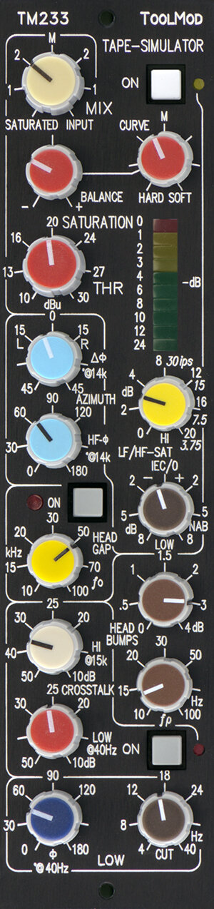

[...]Aber das ist alles noch spekulativ. In einem Jahr werden wir mehr wissen.
Wer nicht ganz so lange warten kann oder will, sollte mal einen Blick nach Gladbeck zum TM233 von adt-audio werfen:
Hier können neben dem eigentlichen Bandsättigungseffekt(Saturation) auch noch Kopfspiegelresonanzen(Head Bumps), Taumelung der Tonköpfe(Azimuth), Phasenverschiebungen zwischen Eingang und Ausgang im Bereich 40Hz und 14kHz(HF-Φ/Low-Φ), den durch die Spaltbreite der Tonköpfe in Verbindung mit der Bandgeschwindigkeit hervorgerufenen Höhenabfall(Head-Gap), Übersprechdämpfung(Crosstalk) sowie Tiefenabfall(Low-Cut) nach eigenen Vorstellungen individuell angepasst werden.
Nach meinem Dafürhalten klingt das sehr interessant.
Was mich hier wie auch beim vom Themenersteller vorgestellten T805 immer wieder abschreckt sind die Aussichten, sich auf ein noch weiteres Gehäuseformat einlassen zu müssen.
