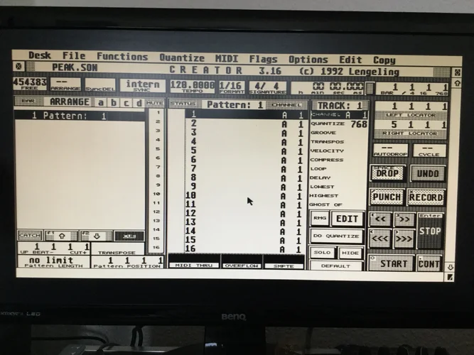

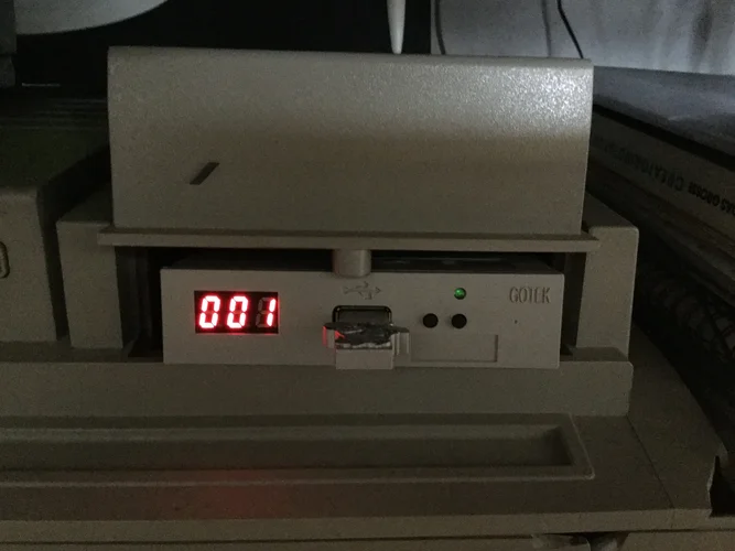

Auch ich arbeite immer noch (wieder) mit Atari Mega STE und Creator von C-Lab.
Da kommt mir nix anderes mehr ins Haus, einfach, stabil und zuverlässig.
Hab für das Diskettenlaufwerk ein USB Laufwerk drin, läuft prima, ist aber noch in der Testphase, bis jetzt aber top, nur langsamer als die SCSI Festplatte, dafür leiser;-)
USB Maus Adapter ermöglicht ein gutes arbeiten mit einer optischen Maus.
Hatte mal PC und Cubase ne Zeit lang, ist mir zu überladen und das meiste nutzte ich davon nicht.
Ich mache weder Audio Recording noch sonstiges mit VSTi oder anderen Softwarekram, für mich ist der Atari ST perfekt.
Er ist voll ausgestattet, Unitor, Export und so hab ich 6 x Midi Out a 16 Kanäle, und 3 Midi In.
Man kann auch problemlos z.B. den Digitakt als Master laufen lassen und der Atari tackert brav im Takt mit, ohne Timing Schwierigkeiten.
So hat man einen sehr flexiblen bedienbaren Hardware Sequencer.
Dank Monitor Adapter geht auch ein großer 27 Zöller, da kann man super arbeiten damit.
ACSI nicht SCSI. Es gibt zwei Projekte, diese zu emulieren:
UltraSatan
SatanDisk
M.i.a.u.: waveformer und kirdneh

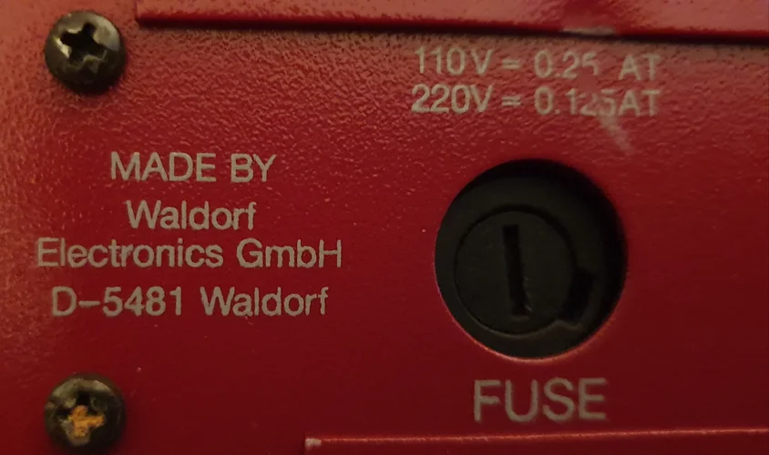

Erweiterungen gab es für den ROM Port und den seriellen Port (C-LAB ExPort, das Ding in der Konservendose), das war ja eigentlich pillepalle, weil letztlich in der Software nur Baudrate passend eingestellt werden mußte und die Hardware Pegelwandler etc. enthielt, allerdings war ExPort gemultiplext, sodaß der erste Port das Beste und die zwei Anderen das schlechtere Timing besaßen.
Da es hier im Forum und auch woanders immer mal zu Verwirrung kam, erweitere ich die Infos mal:
Neben den genannten Erweiterungen, also an ROM port ("cartridge") und seriellen Port ("Modem") gibt es noch Erweiterungen für den parallelen Port ("Printer"). Das wären unter anderem Steinberg smp24, steinberg smp II, steinberg PCI3 MIDI interface/MIDI-3, soundpool mo4 usw.
(Fun fact:
smp24, smp II und midex wurden von Waldorf in Kooperation mit Steinberg hergestellt.)
Diese sind meisten Rack units und unterliegen aufgrund dem anderen Anschluss nicht den gleichen Beschränkungen wie units die an den seriellen Port angeschlossen werden.

(Fun fact:
Sicher? Meines Wissens nach waren die ROM-Port Erweiterungen, also Midex, Unitor(II), Combiner und LOG3 eine EES-Entwicklung. Hergestellt hat sie keiner der 3, die wurden irgendwo im Auftrag gebaut.
  • #142
Also ich hab hier was dazu gefunden:
Kann natürlich sein das die Angaben Mumpitz sind, vieles aus der Zeit wurde ja oftmals recht halbherzig dokumentiert.
  • #143
Hier könnten @qwave und @swissdoc vielleicht ergänzen. Die C-Lab/Emagic-Dinger stammen jedenfalls von EES, das weiß ich noch aus meiner Zeit als Betatester für Emagic.
Das kann sein, wir müssen da aufpassen das wir nicht aneinander vorbeireden. Smp24, smp II und midi - 3 sind NICHT am rom port angeschlossen.
Ich hab hier übrigens ein Foto vom smp24. Da steht sogar drauf, made by waldorf:
  • #149
Ich kenne das SMP24, ein Synchronizer, trotzdem hatte Waldorf nie eine eigene Herstellung gehabt.
Keine Ahnung, jedenfalls beim smp II steht auch made by waldorf hinten drauf. Siehe foto was ich grad gemacht hab.
Das smp24 ist nun auch etwas mehr als "nur" ein synchronizer. Zu dem Ding sollte es ja mal nen Editor geben, der wurde aber gestrichen da die Funktionen welche der Editor haben sollte später in Cubase integriert wurden. Deswegen gibts fürs smp24 auch eine Firmware Update was aus ihm mehr oder weniger ein smp II macht. Mein mros Treiber für mein smp24 hat ja die Bezeichnung smp2. drv.
