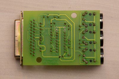

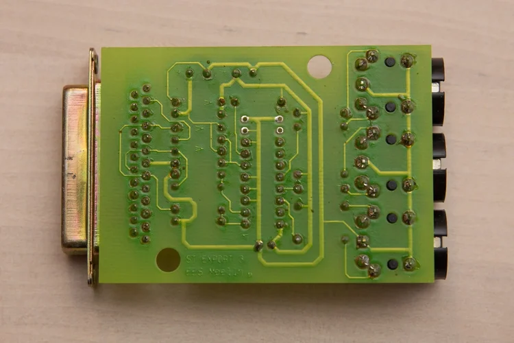

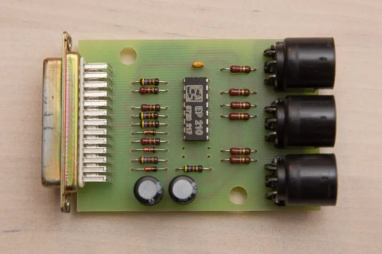

Jup, ich hab sogar nen export Treiber dafür gefunden. Der adapter ist ja im Prinzip wie du richtig feststellst nix andres als ein export, nur halt ohne multplexer. Ich schau mal ob ich hier fotos und schaltpläne vom export mal hochlade.
So, gefunden.
Ansonsten gibts noch infos hier in dem thread:
Man beachte die infos von user foxie weiter unten zum Aufbau vom export. Ist recht technischer kram allerdings.
@microbug vll kannst du grob kommentieren und was zu sagen was der da so schreibt?

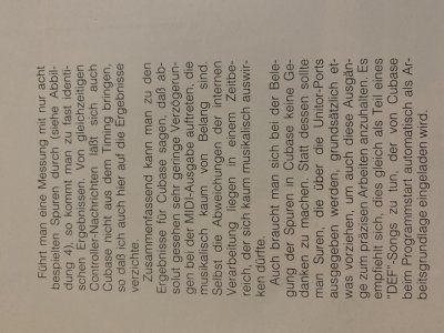

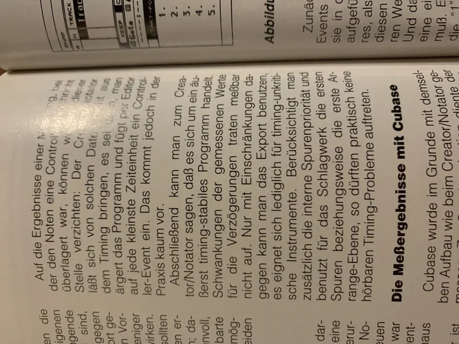

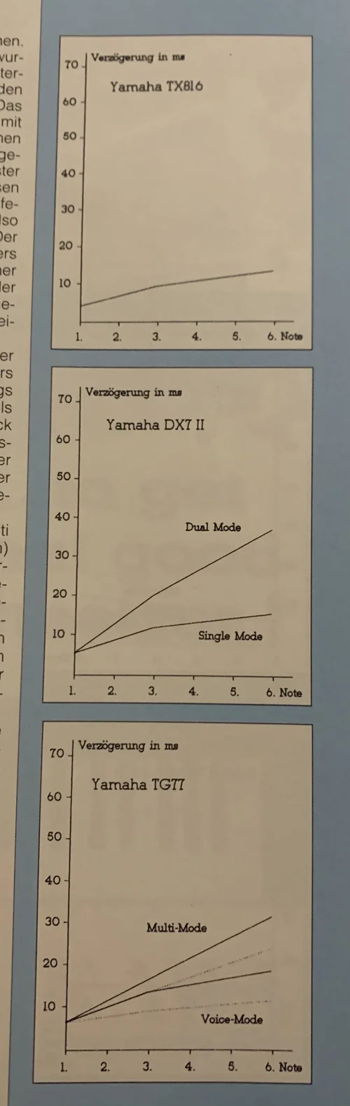

Es war in Keys Heft 6/1990

In Keys 2/1990 war der Vergleich „Wie exakt arbeiten Cubase und Notator“
