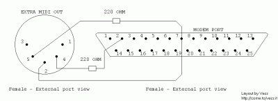

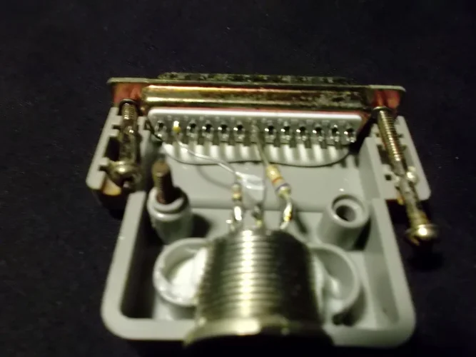

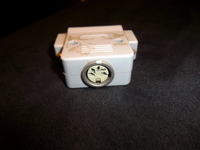

Ich hab hier übrigens was interessantes gefunden. Ein selbstgebauter Seriell zu MIDI adapter:
Ist so ähnlich wie "export", nur halt 1 MIDI out, kein In.
Ist das Ding MIDI spec konform? Ich überleg mir nämlich das zu bauen.
(Bilder die im thread nicht zu sehen sind hab ich mal angehängt)

Ich kann dir auch so ein MIDI Export anbieten, hab glaub ich 3 davon rum liegen.
Theoretisch schon, allerdings hängt es halt an den den Pegelwandler-Chips der RS232, C-LAB Export hat aber meines Wissens nach auch nix Anderes gemacht, außer daß man da noch eine Umschaltmimik mitsamt Spannungsversorgung über fest auf High gesetzte Handshakeleitungen eingebaut hatte, um 3 solcher Ports zu realisieren.
Um eine solche Schnittstelle zu benutzen, muß man den UART auf MIDI Baudrate umstellen, das ist aber garantiert beschrieben, oder eben das Export Accessory verwenden.
Diese Umschaltmimik war auch der Grund fürs schlechte Timing. Bei den ROMports hat man eine ganz andere Trickschaltung verwendet, denn dieser gestattete ja keine Ausgabe, hatte also auch keine Schreibleitung - also hat man mittels Schieberegistern und Lesebefehl an zwei Hardwareadressen ein Bitmuster gebaut und dann dessen Ausgabe getriggert - das Prinzip wurde damals in der c´t beschrieben, meines Wissens sogar von Thomas Wiescholiek (Mr. EES) selbst. Diese Schaltung, die ebenfalls eine Softwareunterstützung brauchte, war aber beim Timing bombenfest.
