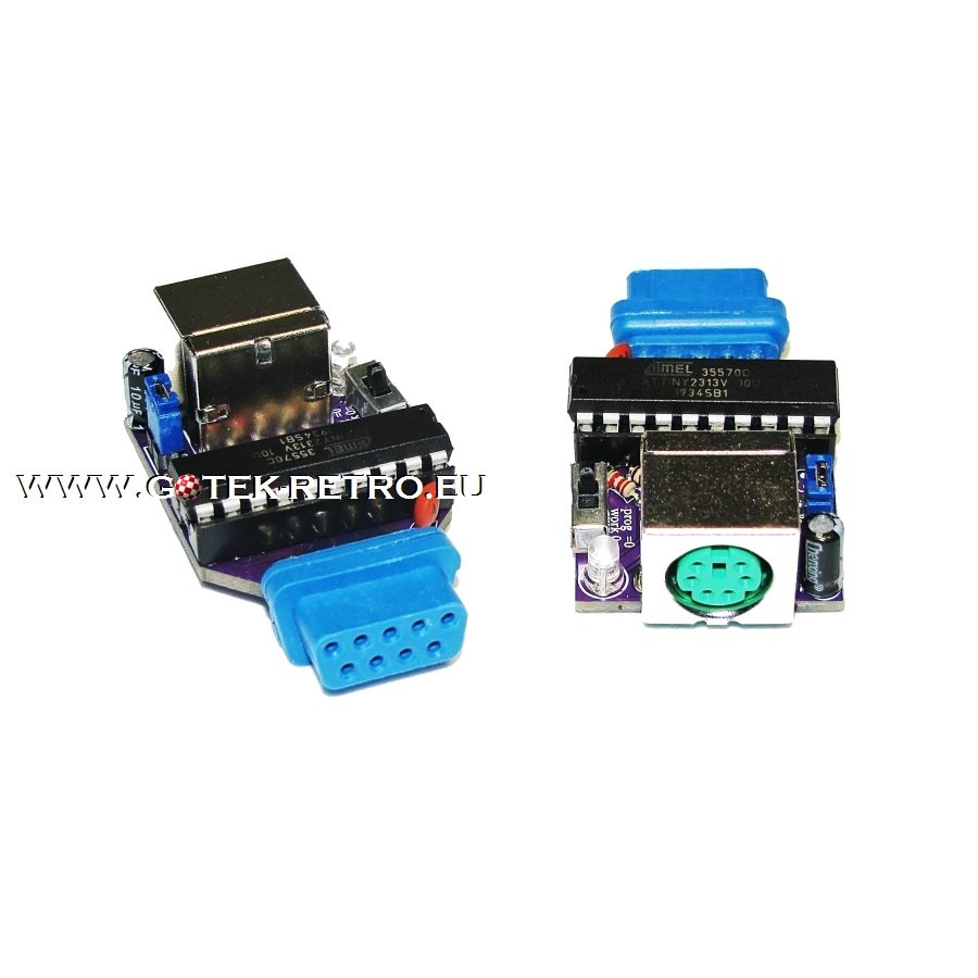

Hat das mit dem Adapter funktioniert? Der DIY Link oben geht leider nicht mehr, und auf ebay findet man zwar viele MSX Adapter, aber ich weiss nicht so wirklich, ob und welche davon tatsaechlich geeignet sind...
Solange Usb2msx oder PS2->MSX sollte es eigentlich funktionieren.
Eine MSX-Maus war vor ~45 Jahren auch keine Raketenwissenschaft. :)
Der hier funzt.
