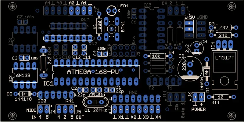

mink99 schrieb:
Stufe vier : das ganze in Hardware ....... :selfhammer:
.. so kann man 2 Potis (A1,A2) (z.b. für Tonart und Tonleiter-Auswahl) und 4 Taster (X1..X4) ("Speichern" , ... ) anschliessen.
