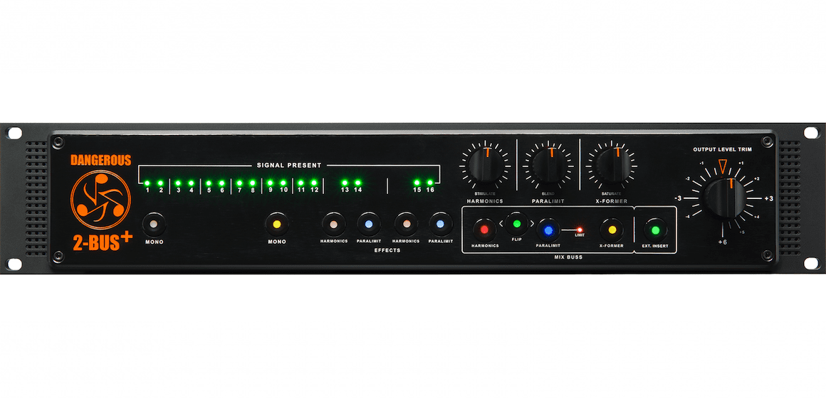

"Der Dangerous Music 2-Bus + ist ein hervorragender analoger Summierer mit einem enormen Klangpotential. Als Ergänzung zu einer DAW ist der 2-Bus + ein großer Gewinn, der für luftigere und offenere Tonmischungen sorgt. "

Auf dem bild seh ich nix anderes als Widerstände.

der 2bus ist shcon mehr als nur widerstände und kabel.
aber ich finds lustig, wie der autor hier in nur einem satz 5 positive adjektive benutzt um die klangveränderung zu beschreiben.
als ob der erfinder des 2bus geräts es nur darauf abgesehen hätte, irgendetwas "luftiger" zu gestalten.
nein, der limiter in dem großen 2bus klingt halt einfach nur anders als der ITB mix, der er durchschickt. und ob besser ist noch mal eine andere frage.
