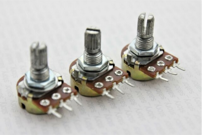

Wenn man die Bilder erblickt, wird man des Unterschiedes alsbald gewahr.
Summierer:
Mixer:
