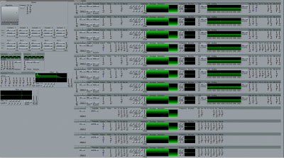

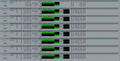

Gibt es zugängliche detailiertere Info's wie die Klangerzeugung im FS1r aufgebaut ist ? Mein Wissen bis jetzt beschränkt sich auf die Aussage: FM + Formantfilter - wie das allerdings zusammenarbeitet :dunno:
Hast du Sounddiver? Dort kannst du alle Parameter sehen und damit auch klar erkennen, wie das funktioniert. Ok, du musst nur wissen, dass die Formantbänder zugewiesen werden müssen, jeder OP hat daher so eine Einstellung und es gibt eine Malbare Hüllkurve für diese Formantsequenzwanderung.
Alles andere ist rel. bekannt aus Funk und Fernsehen. Wenn du keinen SD hast, kann ich notfalls nen Screenshot machen. Finde das dann bereits aussagekräftig. Der kann schon ne Menge und für's Geld ist das ein guter Gegenwert.
Hier (2 Teile), Nicht im Bild: Grafische "Hüllkurve" für Formantseq.

Thanx! Da drängen sich natürlich gleich ein paar Fragen auf:
1: Man hat also 10 Formanten (Filter) die ich einsetzen kann? Was kann man da bei Dest. auswählen?

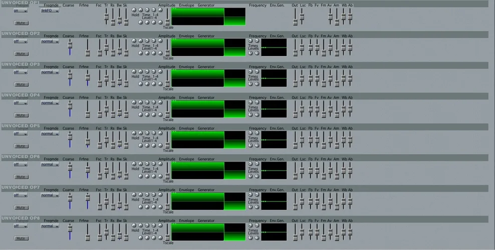

2: Die "unvoiced OP's" laufen dann quasi ohne Tonhöhen Info vom Keyboard einfach so mit? Haben die dann immer den gleichen Algo wie die "voiced OP's"?
3: Der Filter (im Screenschot eingestellt 24dbLP) ist dann einfach nachgeschaltet, so ala subtraktiver Synthese?
Schaut ja im Screenshot ganz schön mächtig aus der FS1r. Müsste man mal probieren ob man aus einer sinnvolle Teilmenge der Funktionen im G2 was basteln kann. z.B. 4 OP + Formant und Filter, ich glaub da muss ich gleich mal ran.
Die Nummer kann man am Ziel OP auswählen. Hab 1 oder 2 mal so eingestellt. Ist INIT jetzt nur, daher bisschen doof eingestellt.
Es gibt 8 Formantdinger..
Vorsicht, die Bilder überschneiden sich nicht, daher ist da ein bisschen mehr drauf, hab die Unvoiced Sektion halt extra komplett "Fotografiert", damit das nicht so anstrengend ist beim anschauen..
Die Unvoiced sind quasi wie SubOscs zu sehen.
Filter: Korrekt, nachgeschaltet, gibt auch andere Filtermodi.. BPF und weniger Flankensteilheit etc..
Wie beim TG/SY auch schon, klingt aber besser.
Formant ersetzen ist nicht so leicht, weil die Hüllkurve dazu wirklich eine gemalte Linie ist. Das kann man selbst mit allen Sequencerlinien nicht so genau nachbauen.
Gibt davon 6 Stk. Also nicht viele. Und ein paar Presetsequenzen (90 Stk) von diesen. Die sind nicht mit irgendeiner Hüllkurve in dem Sinne vergleichbar.
Was du da mit Source/Destination siehst ist 'ne Controller Mod-Matrix, fuer Formant und FM Controller, Parameter-Morphing fuer 5 auswaehlbare Parameter (Level, Frequenz und Bandbreite) pro Controller. Die Formante selbst sind wie schon erwaehnt Operator-Wellenformen, so was wie 'ne Impulswellenform (alle Harmonische) mit einem imaginaeren Bandpassfilter mit Filterfrequenz + Keyfollow und Bandbreite. Aus der Tonhoehenvelope pro Operator wird im Formant-Mode die Filterfrequenzhuellkurve. Die eigentliche Tonhoehe wird verkuerzt als zusaetzlicher Parameter in Halbtoenen (+/- 2 Oktaven) und Detune angezeigt...
Nope, kein Algorithmus, immer Parallel, aber bei Bedarf auch tonal spielbar...
Yep, praktisch der Filter aus dem AN1x mit zusaetzlicher Saettigung statt Filterfeedback...
Der Bandpassfilter sitzt in der Operatorwellenformerzeugung, kann von daher auch als Traeger und Modulator eingesetzt werden, das laesst sich nicht mit 'nem nachgeschalteten Filter erreichen.
