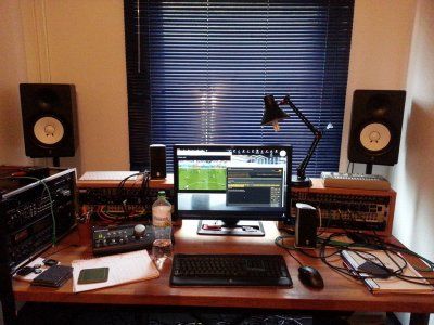

Hallo Leute,
ich habe ein Problem mit meinem Musikzimmer.
Es ist 2,35m x 5m, also sehr schmal und lang.
Die Yamaha HS 80 klingen, wenn ich am Tisch sitze, so wie sie jetzt stehen nicht gut.
Es entsteht eine richtig fette Raummode im Bassbereich, die sehr nervig ist.
LS Positionen verändern innerhalb 50cm bringt nichts (nach innen, oder von der Wand weg)
Akustikmaßnahmen kann man vergessen, bei dem kleinen Raum. (Hab auch noch viele Synths)
Ich habe die HS80 mal in meinem Schlafzimmer (4 x 4m) testgehört, da ist alles prima.
Also ist es definitiv nur der blöde Raum.
Raum wechseln geht nicht und alles an die Längsseite platzieren geht mit den großen HS80 auch nicht,
obwohl die Raummode dort deutlich weniger und akzeptabel wäre.
Nun spiele ich mit dem Gedanken die Neumann KH 120 zu kaufen, weil kleiner.
Ich könnte die sogar auf meine beiden Holzracks neben dem Monitor platzieren.
Auch mich komplett quer im Raum einrichten, wäre dann möglich.
Frage:
Ich würde am liebsten auf der kurzen Seite bleiben, besteht die Chance, das die
KH 120 nicht diese fette Raummode produzieren, oder wird die bleiben?

Die Gefahr besteht schon, dass die neuen Boxen in der gleichen Position das gleiche Problem machen.
Sind die Wände bei dir in dem Teil, was man nicht sieht , irgendwie verkleidet, Bilder, Regale Blumen ?
Ist die Rückwand plan und unverkleidet ?
Ist die Decke plan ?

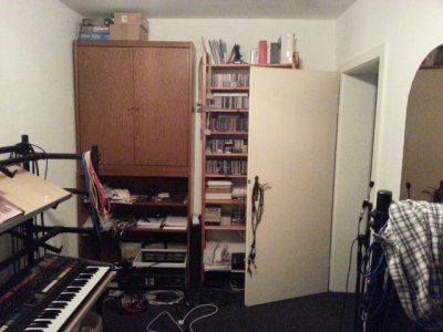

Hey minki,
Decke ist glatt, und nach hinten sieht es so aus.
Sorry ist alles durcheinander gerade, wegen der Testerei...

Hast Du schon die Boxen leicht zueinander gedreht? Vom Winkel her sieht es so aus, als strahlten sie nicht optimal zur Sitzposition. Manchmal genügt es schon, einen schweren faltenwerfenden Vorhang im Zimmer, hinter dem Arbeitsplatz, aufzuziehen. Allerdings ist schwerer Stoff auch nicht billig.
1. Boxengrösse ist egal, eine Raummode um die 50 Hz wird dir auch bei kleineren Boxen Probleme bereiten, du wirst sie einfach tendenziell eher weniger anregen, weil du damit eher leiser abhörst. Aber das kannst du auch mit der geringeren Lautstärke von grösseren Boxen erreichen.
2. Deine Monitore sollten ein perfekt gleichschenkliges Dreieck bilden d.h. überall 60° Innenwinkel. (Ist bei dir glaub noch nicht ganz perfekt.)
3. Die Boxen sollten möglichst Nahe an die Frontwand, das ist in kleinen Räumen meist die beste Position. (Sieht gut aus.)
4. Die Längsausrichtung der Lautsprecher ist meist die beste Wahl, da du dadurch mehr Platzt hast um deine Sitzposition zu suchen. (Sieht gut aus.)
5. Deine Sitzposition in Längsrichtung sollte ca. bei 38 % deiner Raumlänge von der Frontwand gemessen liegen. Dort ist die Wahrscheinlichkeit, dass es zu Raummoden-Überlagerungen kommt, am geringsten. Die Abweichung nach vorne oder hinten sollte am besten durch Messungen ermittelt werden, aber 38% ist ein guter Start. Die Frage ist halt, ob du das durch deine geringe Raumbriete überhaupt erreichen kannst, da deine Boxen dann wohl nicht mehr gleichschenklig sind.
6. Für die Senkung der Nachhallzeit im Bassbereich helfen am besten Breitbandabsorber aus Steinwolle (z.B. Rockwool Sonorock) von ca. 60 cm Dicke, das Material sollte einen Längenbezogenen Strömungswiderstand von ca. 6 kPa ∙ s/m² haben. Am besten dicke, dreieckige Säulen, raumhoch in die vorderen und hinteren Ecken, so dass du die alle Tri-Corner abdeckst. Das ist das mindeste. Mehr ist meist besser..auch Frontkanten oder Bodenkanten, etc.
7. Für die Dämmung der Erstreflexionen im Mitteltonbereich helfen am besten Breitbandabsorber, aus Steinwolle z.B. Rockwool Thermarock 50 oder Basotect Melaminschaumstoff von 10-15 cm Dicke, der Längenbezogene Strömungswiderstand sollte so um die 15-20 kPa ∙ s/m² liegen . Die sollten seitlich und an der Decke angebracht werden. Am besten nimmt man dazu einen Spiegel und fährt damit die Wand ab. Dort wo man den Lautsprecher im Spiegel sieht, dort kommen sie hin. Die Bassraummoden lassen sich dadruch aber nicht beeindrucken, das Hilft nur für den Mitteltonbereich.
8. Teppiche, Regale, Matrazten oder Eierkartons bringen nichts.
P.S. Beid den Bassabsorbern wirst du wohl wegen deinem Fenster und deiner Tür Probleme bekommen. Ich würde mal eine Skizze machen und alles sauber bemassen. Dann kannst du kucken, was überhaupt möglich ist. Notfalls musst du halt auf Plattenschwinger ausweichen.

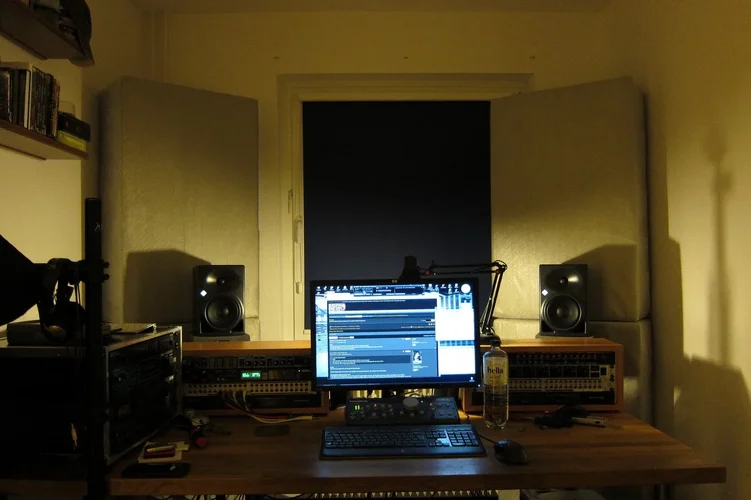

Kleiner Zwischenbericht.
Habe mich getraut und die KH 120 zu meinen HS 80 gestellt.
Die Raummoden sind bei gleicher Lautstärke natürlich, wie auch schon geschrieben,
noch da, aber ich werde nun mit porösen Absorbern anfangen mein Raum zu optimieren.
Wer Lust hat sich in die Materie einzulesen, kann ich das hier empfehlen.
http://recording.de/Community/Forum/Rec ... hread.html
Und nebenbei, die Neumänner sind extrem nice... die bleiben :D
  • #28
Die üble Raummode bei 125 Hz ist Geschichte...
Alles über 80 Hz klingt nun innerhalb von 350ms aus.
Und das alles mit nur 2 Absorbern (62x200x28 Sonorock)
Bei 35 Hz und 65 Hz sind noch leichte Moden, da arbeite ich noch dran.
Noch nie klang Musik soo geil, naja, die KH-120 haben auch ihren Anteil daran :mrgreen:
