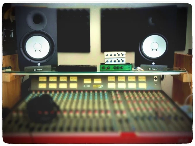

Hey, bräuchte mal eure Meinung bzgl der Einstellungen bei den Yamaha Monitoren + Subwoofer.
Hab sie in meinem Keller stehen, der 5 x 7 Meter groß ist. Abstand zur Wand beträgt 150 cm. Die HS80 liegen quer.
Bisher hab ich die Einstellungen folgendermaßen: Lautstärkeregler der Yamaha HS80 auf 12 Uhr, LowCut bei 80 HZ, der Rest bei 0 (RoomControl,MidEQ,HighTrim)
Lautstärkeregler der Yamaha HS10W auf 11 Uhr, HighCut bei 100 HZ
Den Raum hab ich bisher nicht irgendwie "bearbeitet" bzgl Bass-Absorber usw.
Passen die Einstellungen so? Sollt ich was verändern?
...auf jeden Fall aufrecht stellen und so aufstellen, daß sie ein gleichschenkeliges Dreieck mit der Abhörposition bilden...den weissen speaker auf Ohrhöhe, und das Ganze ganz leicht geneigt...
...bei mir schaut das dann z.B. so aus:

Also ich dachte ja immer das nicht die weißen auf Ohrhöhe seien sollten sondern die kleinen drüber?

Im HS80m-Handbuch wird empfohlen Hochtöner auf Ohrenhöhe. Wobei eigentlich die akustische Achse zwischen den Zentren beider Treiber liegt. Mein Tipp: Augen schließen und darauf achten, dass der Sound weder von unten noch von oben kommt. Und so sich die Relation der Ohrenhöhe zu den Monitoren merken.

Wieso?... Hier das Zitat aus dem HS80m-Handbuch:
YAMAHA schrieb:
"Die Höhe der Lautsprecher sollte so gewählt werden, dass die Hochtöner ungefähr auf Ohrhöhe liegen (dies deshalb, weil die Höhen die am stärksten gerichteten Frequenzen sind)."
Da ein Sub "am wenigsten gerichtete Frequenzen" abstrahlt, sollte es eher keinen Unterschied machen...

...naja, es gibt da halt jetzt die Frequenzweiche im Signalweg (Audio-OUT -> HS10W -> HS80), die unter 120Hz alles an den Subwoofer verweist, darüber an die HS80...d.h. das Frequenzspektrum des HS80 ist beim Betrieb mit einem Subwoofer ein anderes als beim Betrieb ohne...

Willst du so hoch überblenden? Empfohlen werden eher so 80-90 Hz. Weil dadrunter dann angeblich der Tiefton nicht mehr geortet werden kann. Und wenn er nicht geortet werden kann, erübrigt sich auch die Frage nach Ohrhöhe. Da bist du dann mehr mit Phase, Delay und Raummoden beschäftigt.
