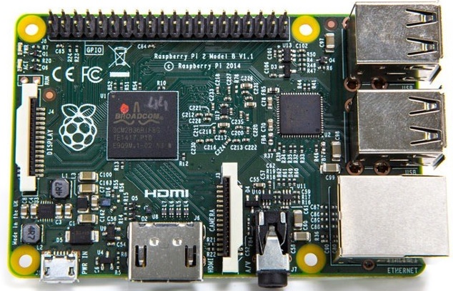

Vor einigen Tagen bekam ich zum ersten Mal einen Raspberry Pi2 in meine Hände. Ich muss zugeben, dass ich seit den 90er Jahren ein überzeugter Windows User bin und mit Linux nichts am Hut hatte.
Aber man lernt ja nie aus :school:
Was mich an dem kleinen Linux Zwerk so fasziniert ist die gewaltige Prozessorleistung von 1GHz mit 4 Kernen und 1GByte Ram und die vielen Möglichkeiten über seine Schnittstellen viele Dinge zu steuern.
Und da mein aktuelles Projekt https://www.sequencer.de/synthesizer/viewtopic.php?f=13&t=87599, der AVR Synthesizer "WAVE 1" bzw "DegenErator" soll er jetzt wohl heißen, mit seinen 32MHz an seine Leistungsgrenzen stößt, habe ich mir den neuesten Raspberry Pi2 als möglichen Nachfolger ausgesucht. Erste musikalische Testversuche habe ich schon gemacht und werde im nächsten Beitrag darüber berichten.
Raspberry Pi2

Ob man das UART-Interface vom Raspi2 für Midi benutzen kann weis ich nicht.
Jain.
Die UARTist eigentlich für die System Konsole reserviert. Die kann man deaktivieren und dann ist die UART frei für MIDI. Anpassungsschaltung braucht 3,3V! D.H. Es muss eine zusätzliche Elektronik her, sonst ist die UART hin.
Ansonsten als Synth ist die die eingebaute Audio Hadware für nix ernsthaftes zu gebrauchen. Es muss was Externes her. Notfalls eine HDMI Auskopplung. USB Audio, insbesondere wenn's Audio-In/Audio-Out gleichzeitig haben soll, ist für Mediaplayer etc. schnell genug. Für Musikanwendungen kann man es in der Pfeife rauchen. Die USB wird gleichzeitig auch noch von der Ethernetschnittstelle genutzt. Das wird nie schnell und knackfrei werden. Die haben den Schwachsinn mit dem USB Sharing vom Raspi1 einfach genauso wieder eingebaut. Soll ja kompatibel bleiben. :selfhammer:
Bleibt also nur die Hoffnung das die schnellen Karten am I2S Bus a la Cirrus Logic( war Wolfson) etc. auf den RPI2 bald angepaßt sind. Lt. Gerüchten soll das bald passieren.
Dann ist es einen feine Plattform als Synth bzw. auch als günstiges Effektmodul Audio-In->Wandlung->Audio-Out gut zu nutzen. Man muss sich nur immer im Klaren sein. Audiokram ist das letzte was die RPI Entwickler interessiert. dementsprechend Stiefmütterlich wird das Thema leider behandelt. Will heissen: ohne "Eigen know how" wird das nix. Das ist ein bisserl mehr als nur Plug'n'Pray.
Nachtrag: Eben gerade das gefunden: http://www.element14.com/community/community/raspberry-pi/raspberry-pi-accessories/cirrus_logic_audio_card/blog/2015/01/16/cirrus-logic-audio-card-2015-update. D.H. ggf. sollte es sogar schon mit einem neuen Kernel gehen. Aber die Bestätigung fehlt mir noch.

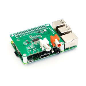

also ich hab den rpi2 hier gerade mit audio out über hdmi laufen. klingt schon akzeptabel aber natürlich bescheiden im vergleich zu meiner rme fireface 800. ich würde sagen fm radioqualität. ABER: die ganze installation war in einer halben stunde vollkommen problemlos und danach hast du einen internet mini desktop für 30 ocken ohne lüfter und heizkraftwerk. amazing!
für high end audio out gibts ja noch hifiberry, obwohl nicht klar ist ob der mit dem 2er kompatibel ist. ich hab noch eine NI audio kontrol 1 karte die funzt an meinem linux rechner via usb ohne probleme. das versuche ich heute abend mal, dann hats schon mal high end reinraus. wenn ethernet probleme macht stecken wir das eben aus.
https://www.hifiberry.com/dacplus
und dem webseisgelobtundgepriesen hat natürlich bereits geballten sachverstand wie man aus dem RPi ein audiophiles gerät macht: http://www.raspyfi.com/ ... wie ich das verstehe a) einen power supply upgrade b) externe DAC via usb c) usb treiber anpassen ... dann geht das auch ohne aussetzer.
Gleiche Baustelle wie Cirrus Logic/Wolfson. RPI2 Treiber sind noch nicht vorhanden bzw. noch nicht vom Hersteller entsprechend angepaßt und die Karten kosten mehr als der Raspi selbst...

Wir haben das bei einigen Installationen gemacht. Audio in via USB und dann Audio Out über HDMI ergibt z.B. eine deutlich bessere Latenz als IN/OUT über USB.
das sehe ich genauso, welche wandler habt ihr da genommen? an meinem monitor gibts ein toslink audio out, wenn ich den in spdif übersetzt bekomme dann kann ich die high end wandler meiner fireface benutzen. audio in mache ich mit der audio kontrol 1. pure data ist in nullkommanix installiert, damit mach ich heute abend mal einen audio effects test.
