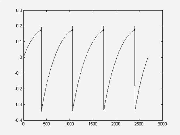

Bauchig sind Sägezähne wegen eines Highpass/DC Blockers, also im Gegenteil im Bass leiser, was man im Klang aber kaum hört
sondern vor allem sieht.
Ansonsten hat der Obertongehalt minimal damit zu tun schnell der Sägezahn kippt, das ist nicht bei allen perfekt.
Und die Frequenzen sind immer überall eigentlich... da liegen nicht die hohen Frequenzen auf einer Halbwelle (kA wie Du das meinst)

Wir reden ja von Analgosynths, da entsteht die Wellenform ja nicht additiv,
sondern ein Kondensator wird aufgeladen und dann entladen, da gibt es die Möglichkeit
den Grundton einzeln anzuheben erstmal nicht.
Wenn dannach ein Hochpass mit tiefer Cutoff folgt, hast Du diesen halben Bogen den manche Analogsynths
in tiefen Noten haben.
Das ist was anderes als wenn Du additiv die Grundwelle lauter machst.
Da kriegst Du auch eine Welle, die auch bauchig ist aber anders, die passt ja einal komplett als Sinus in den Zyklus.
Diesen Bauch meine ich jedenfalls, falls Du es anders meinst:

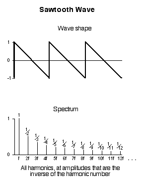

Den Obertongehalt kann man noch schöner als Spectrum Darstellen, also in einer Aufstellung der Frequenzen von 20-20kHz.
Strahlendere Sägezähne werden "mehr Kante" auf dem Wellenformbild haben, aber knarzig und schön im Sinne von schööön.. das ist eine Sache für sich und nicht so mathematisch zu sehen.
Aber - es wird dir bei jedem Synth so vorkommen und du wirst die zwar ähnlichen aber nicht ganz identischen Sounds (des OSCs ohne sämtliche Nachbearbeitungen) teilweise noch mit Filtern und Co. schöner oder strahlend, oder aggressiv oder auch weich empfinden.
Spectrum Sägezahn, idealisiert:

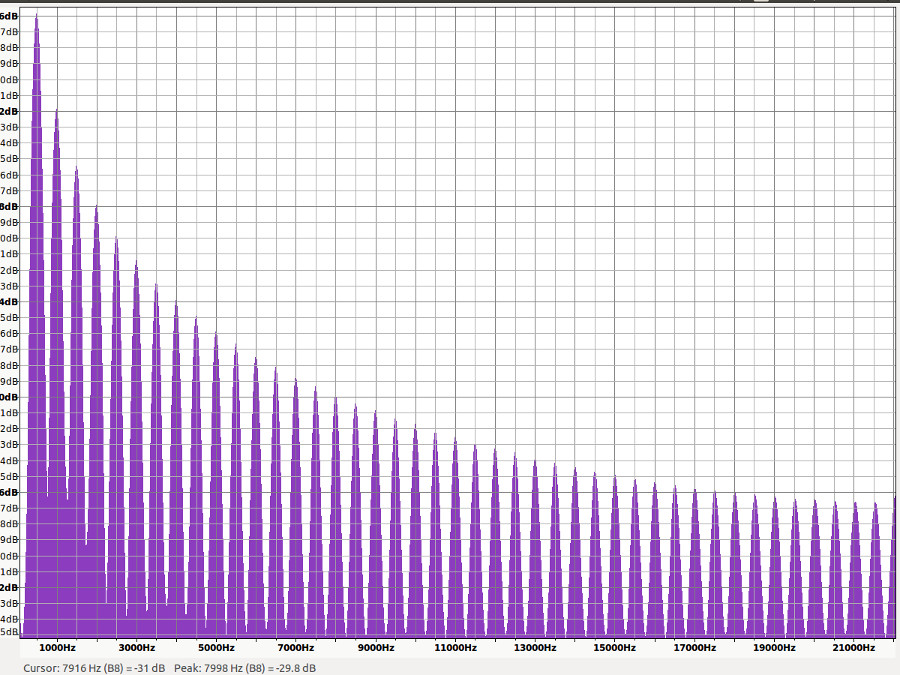

Knapp daneben ist eben auch vorbei. Das Spektrum eines Sägezahn ist natürlich ein Linienspektrum. Was Dein Bild zeigt, ist gerechnet und die Spektralpeaks sind mit der Faltung der Fensterfunktion verschmiert.
Besser wäre ein solches Bild:
