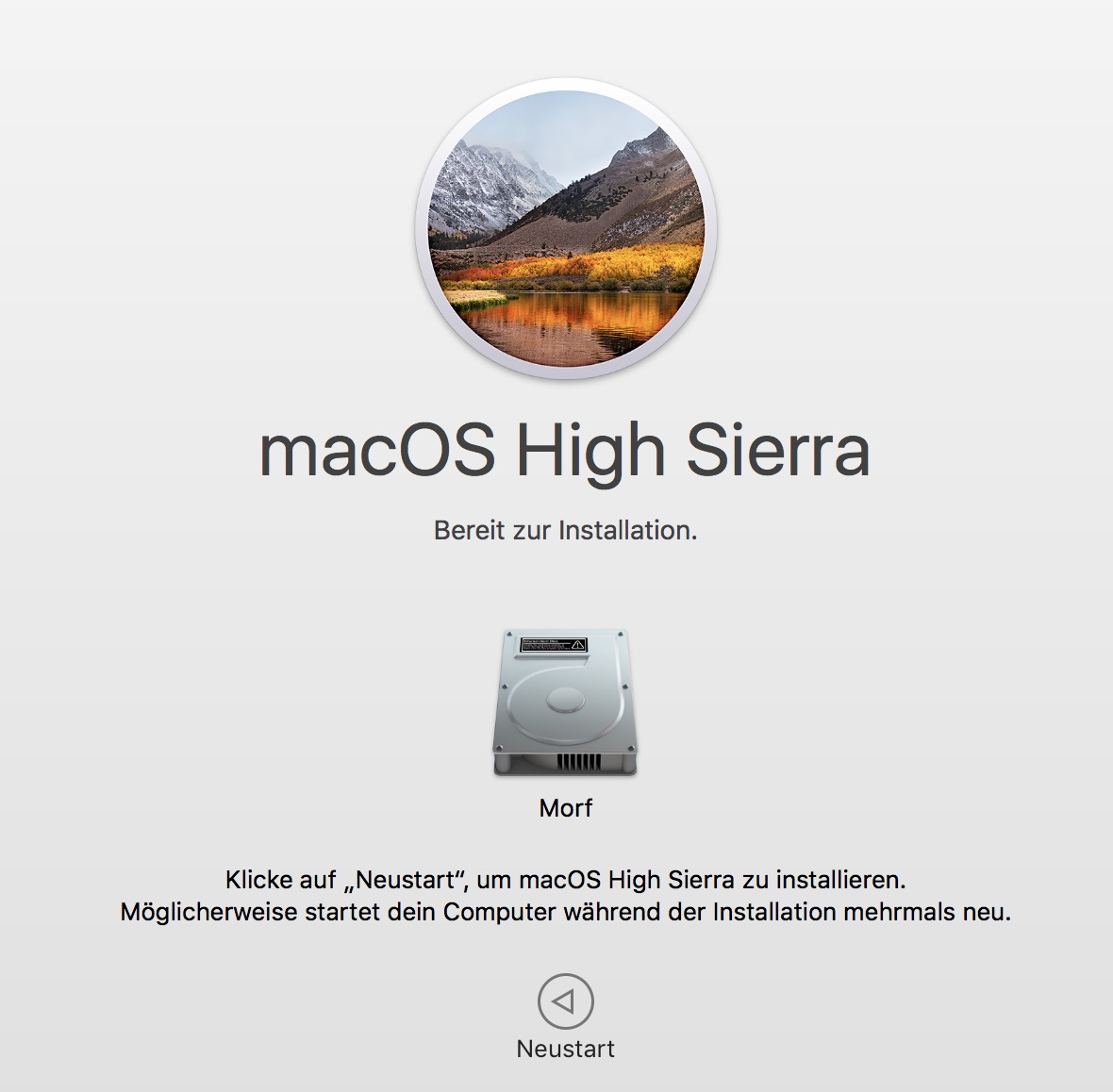

macOS High Sierra – update 10.13 – ready.
English – scroll down!
Ab jetzt wird macOS 10.13 runterladbar – es hat vor allem das neue File System APFS zu bieten. Unter der Haube gibt es auch einige Änderungen. Bei Audio ist nicht so viel anderes zu erwarten, jedoch mehr Platz auf SSDs und wesentlich schnellere SSD Operationen, wovon auch DAWs und Audio-Sets profitieren werden.
