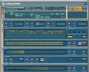

ein review zum VOKATOR (NATIVE INSTRUMENTS)!! test VOKATOR LESEN..es handelt sich um einen Vocoder mit 1024 Bändern. Aber das ist eher untertrieben: Es gibt 2 Anwendungen: Als FX und als VSTi Synth. Hier gibt es dann Hüllkurven und Filter mit überblendbarer Filtercharakteristik (modulierbar) von LPF über BPF nach HPF. dazu gibt es samplemöglichkeiten und loopmodulation oder 2 oszillatoren. 4 LFOs bringen bewegung in die sache.. es folgt der eigentliche test.. in kürze!!!.. was ist ein vocoder? ein bisschen erinnert der vokator auch an das spektral delay aus gleichem hause, hier kommen aber eine menge von delays mit feedback ,je einzeln einstellbar, zum einsatz. also keine filter und analyse, sondern quasi frequenzselektive delayketten.. aber einige möglichkeiten liegen klanglich in eine mit analogtechnik nur sehr aufwendig machbaren weise. daher nun dieses OS9,os X und Win XP taugliche Programm für den freundlichen klangverbieger.. damit ist dies NI’s erster OS X tauglicher wurf.. mehr hier |
