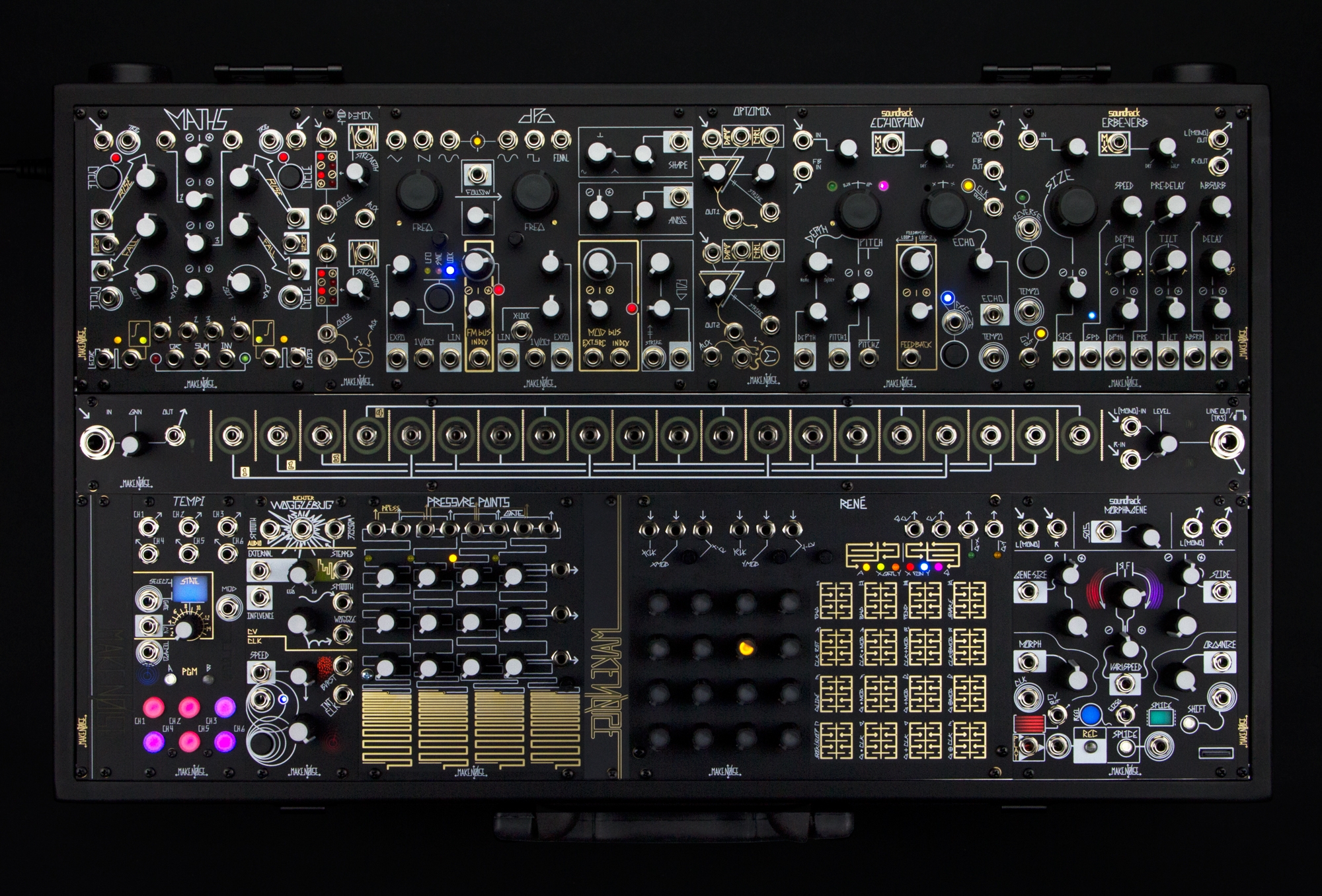

black-and-gold-shared-system-plus:
Da wirste beim Patchen doof.
Kann man bekifft bestimmt gut bedienen.
