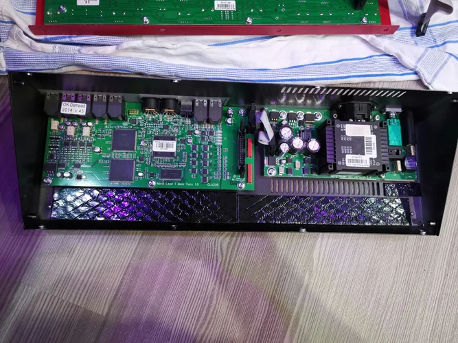

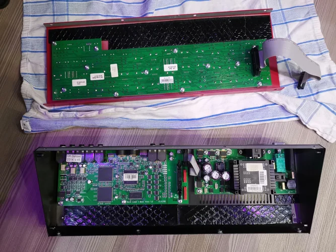

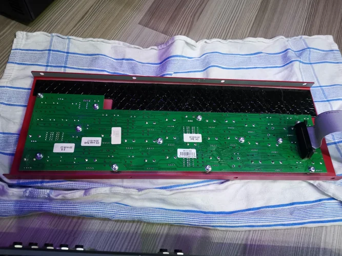

Mein neuer A1R sieht aus wie neu uns funktioniert. Leider habe ich ein Netzteilbrummen das lauter als alles in meinem Studio ist.
Ich habe mir jetzt Anti Dröhnmatten für Blech bestellt. Denn wenn ich die Hand leicht auf die Unterseite vom A1R lege, wo das Netzteil ist, dann ist das Brummgeräusch erträglich.
Hab Clavia mal angeschrieben ob sie mir ein brummfreies Netzteil einbauen.
Wenn nicht, ob sie mir wenigstens ein brummfreies Netzteil schicken.
Welcher Service im Raum RLP Saarland baut sowas ein ?
Für alle mit dem selben Problem.
Ich habe das Brummen jetzt so reduziert, dass ich es kaum noch höre. Mein Grundrauschen meiner Abhörmonitore ist jetzt lauter als das A1R Netzteilbrummen.
Ich hatte mir bei Amazon Anti Dröhn Matten für Bleche bestellt und diese unters Gehäuse und ins Gehäuse geklebt.
Link zu Anti Dröhnmatten bei Amazon
Hier Bilder vom Innengehäuse bekleben:
Das Bild von der Unterseite vom A1R wo die Matte draufklebt fehlt hier, aber dafür muss man den A1R auch nicht zerlegen.
Aber trotzdem wichtig.
Einfach ganzflächig an die Unterseite anbringen und ein Loch für den Lüftungsschlitz lassen.
Ich werden aber nochmal nachbessern und beim schwarzen Teil innen links und rechts in den Dreiecks Seiten noch reinkleben und mir noch Holzseitenteile für den A1R kaufen.
Dann dürfte das Brummen zu 95% beseitigt sein, wenn nicht sogar ganz.
Ich probier noch zwischen die Holzseitenteile Mattenstücke zu bringen.
Beim Festhalten Heute links und rechts war das Brummen ganz weg.
Ich werde euch auf dem Laufenden halten.
Das wäre die kostengünstige Alternative zu einem Netzteilumbau.
