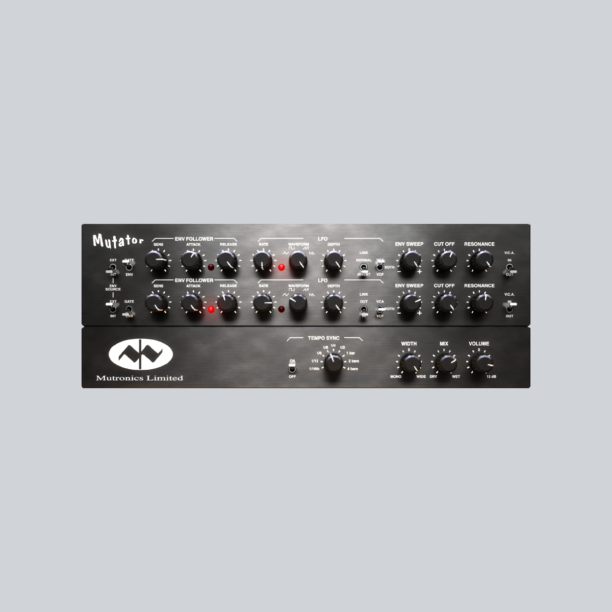

Der Mutator wäre wohl in der Tat ein Ansatz, der für mein Vorhaben interessant klingen könnte. Wird der noch gebaut/ist verfügbar und costa quanta?
EDIT:
Information
The Mutator is no longer in production
The Mutator used to cost £625.00 + VAT & delivery
