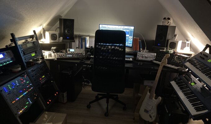

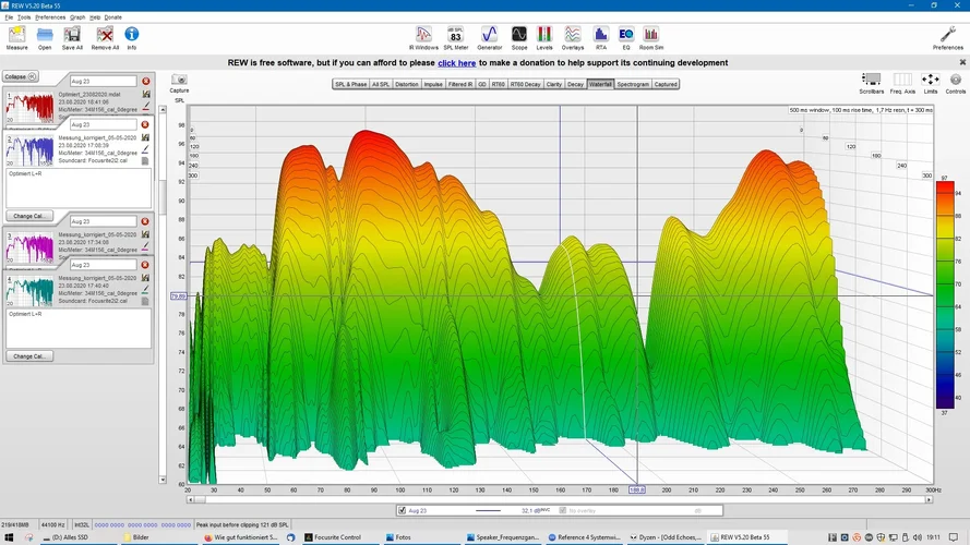

Moin!
Mein Dachboden ist nun endlich fertig, mehr oder weniger. Dem SBIR wirke ich noch mit Basotect zuleibe,
aber momentan habe ich her ein Problem um 200 Hz.

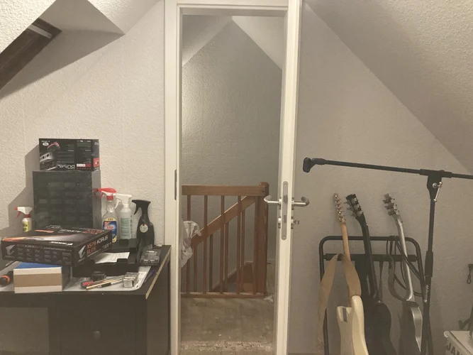

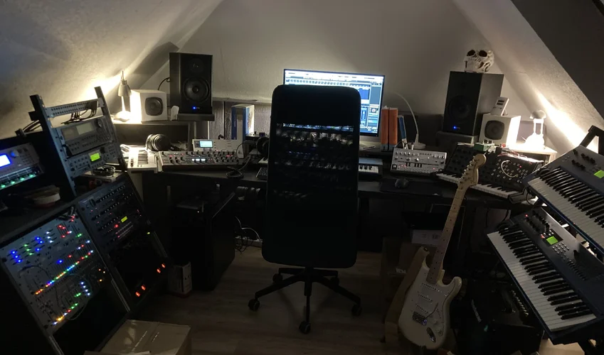

Ich hab meinen Raum durch eine Leichtbauwand mit ordentlich Dämmung vom Treppenhaus abgetrennt.
Es hatte schon positive Auswirkungen, aber leider weniger als ich dachte.
Aufgrund meines Platzmangels, habe ich alles soweit es geht an die Wand geschoben.
Seiten Schräge und Rückwand auch. Das ist nur Rigibs und Dämmung und dahinter das Dach.
So schauts jetzt aus:
Hinter den Lautsprecher stehen 4x Absorber á 100 x 62,5 x 20 cm und links wie rechts weiter im Stuck nochmal
jeweils einer. Andere Möglichkeiten habe ich nicht Absorber anzubringen, höchstens noch Basotectplatten
an den sichtbaren Flächen, aber ich denke nicht, dass die so tief unten was bewirken?

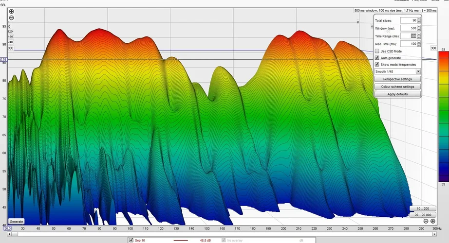

Das hier ist die Messung von heute mit beiden Lautsprechern.
Auch die seperaten Messung für L+R haben diese Auslöschung um 200hz, nur halt leicht beeinflusst durch das Veluxfenster rechts.
Die Nachhallzeiten haben sich etwas verbesser, das ist vermutlich die Leichtbauwand.

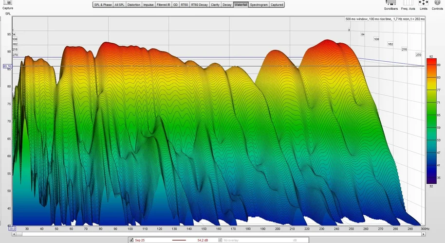

Und das ist eine alte Messung von 2020, bei der ich alles bisschen weiter vorgezogen haben und den Dipp
füllen konnte. Das ist leider jetzt nicht mehr möglich, weil Platzmangel, also suche ich Möglichkeiten den Dipp
im oberen bass wegzubekommen oder zumindest etwas zu glätten.

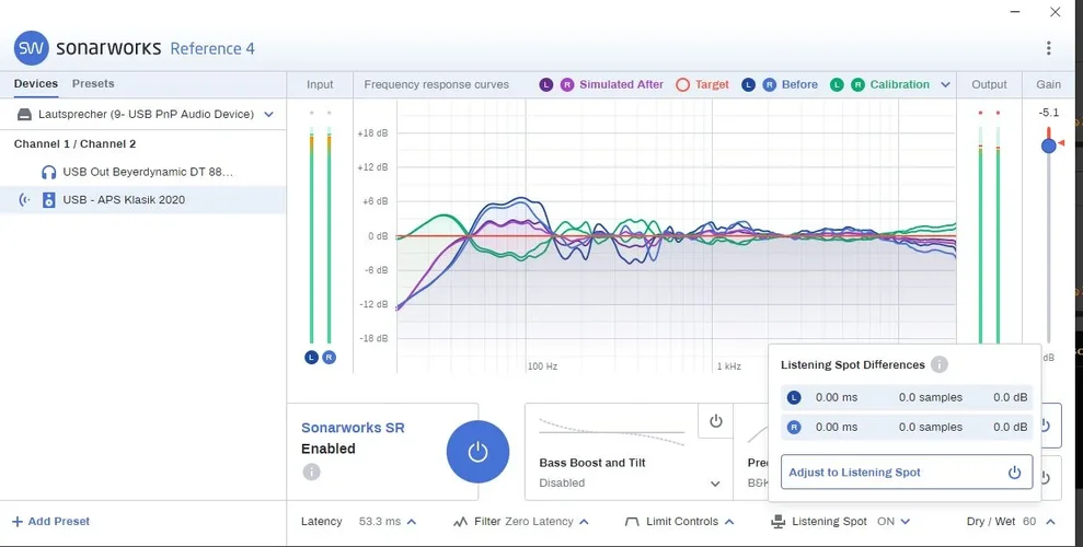

Hat wer Ideen? Vlt sollte ich doch wieder auf Sonarworks setzen?
Wie weit sind die Monitore denn von der Rückwand bzw. den seitlichen Wänden? Sonarworks bringt nur bedingt was und du verlierst Lautstärke. Hast du die Monitore mal näher zusammen gestellt?
Näher zusammen bringt kaum was. Habe mir an den Innenseiten f+r die LS noch Winkel drangeschraubt, dass sie
etwas näher kommen und ich ein Abhördreieck von 155cm jetzt habe, ist nicht ganz gleichseitig, ich sitze 135cm entfernt.
War mal besser, aber ist noch im Sweetspot
Vom reinen Hören, fällt das Loch nicht so auf, auch wenn die Messungen es schon deutlich zeigen.

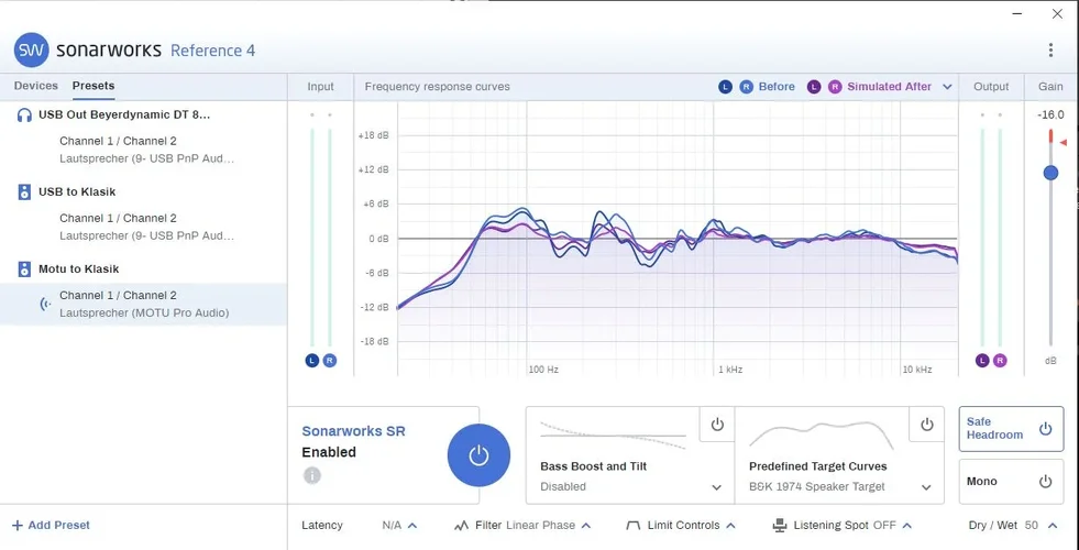

Sonarworks sieht momentan so aus

Ich vermute dass die Auslöschung zwischen 140-210 Hz von den Ecken hinter den Lautsprechern kommt.
An deiner Stelle würde ich mal testweise alle vier Absorber vor die Ecke hinter eine Box platzieren und dann messen.
Die Ecke sollte möglichst abgedichtet werden, vlielleicht mit Kissen, zusammengeknüllten Decken o.ä.
Die andere Box (dann ohne Absorber) würde ich zur vergleichenden Beurteilung ebenfalls messen.

So sieht´s imMo hinter mir aus. Die Wand im Flur ist die Trennwand zu den Nachbarn
Ich vermute eher, dass es die Raummode aus der Länge des Raumes ist
:denk:Wellenlänge 140 Hz ca. 2,45 m; 210 Hz ca 1,63 m
Ich kann mir schwer vorstellen, dass in der Ecke irgendwas reflektiert.
Reflektieren tut dort sicher Einiges, nur welche Frequenzen und wieviel und wohin?
Genaueres weisst Du erst,
wenn du probierst und misst, probierst und misst, probierst und misst, probierst und misst, probierst und misst, probierst und misst, probierst und misst,...
Meinung nach die Ursache bei der Mode um 60Hz und Auslöschung knapp über 70Hz.
Sind doch grob die Vielfachen. Da liegt die Ursache!

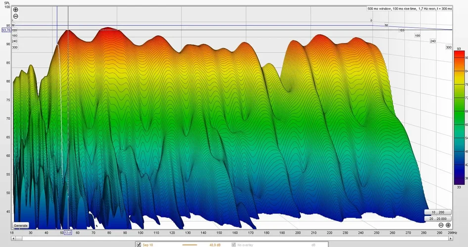

Der gesamte Dachboden hat eine Länge von 5,8m. Von den LS aus, sind´s vlt 4,8-5.
Wellenlänge bei 70Hz=4,9m ... Kommt hin und hat als Mode Auswirkungen auf die Vielfachen, sowie Auslöschungen bei 180°:
35Hz
70Hz
105Hz
140Hz
175Hz
210Hz
245Hz
280Hz
usw
Ziemlich exakt lassen sich die Frequenzen in der Messung nachvollziehen.

Habe hier noch eine Messung an gleicher Position, nur ohne gezogene Wand.
Meine Hoffnung war, dass die 10mm Dämmung durch Doppelwirken ausreichend
ist, aber man sieht´s schon. Ich denke ich werden an der Wand mit der Tür nochmal Absorber hinstellen und auch nochmal 50mm an die Tür hängen oder die
Tür beidseitig mit Basotect bekleben.
Das hier ist die Messung von 2020, allerdings noch mit Event 2020 V2 passive
Vermutlich, denn an die zugrunde liegende Frequenz bei 70Hz komme ich nicht ran. Dazu müsste ich viel größer dimensionierte Absorber einsetzen, für die ich kein Platz habe.
Aber! Die 70Hz ist nicht so kritisch, sodass ich bei 140-200Hz zumindest ein wenig erreichen kann, auch wenn ichs nicht ganz wegbekommen werde.
Mit Basotect werde ich nichts erreichen, also doch wieder Sonorock, min 20cm :/

Stimmt schon. Bin jetzt im Vergleich zur ersten Messung nochmal 10cm weiter in den Raum gegangen, dann sieht das so aus.
Wenn ich noch weiter reingehen, wird sich das Bild weiter verbessern, aber dann bekomme ich vom Platz her Probleme
und kann den nicht so nutzen, wie ich´s vorgesehen habe.
Interessant auch, dass um 35Hz der Subbereich komplett weggeschluckt wird.

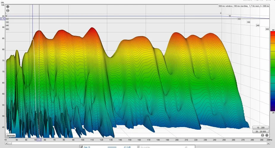

Messe halt mal direkt vor dem Woofer.
M.i.a.u.: 15025
Das ist jetzt rund 5cm vor dem linken Tieftöner. So direkt im Vergleich ist der Abfall im Bass in der Messng am
Abhörplatz weniger kritisch und wird mehr durch eine leicht Mode und ein paar Auslöschungen zumindest optisch
verschärft.

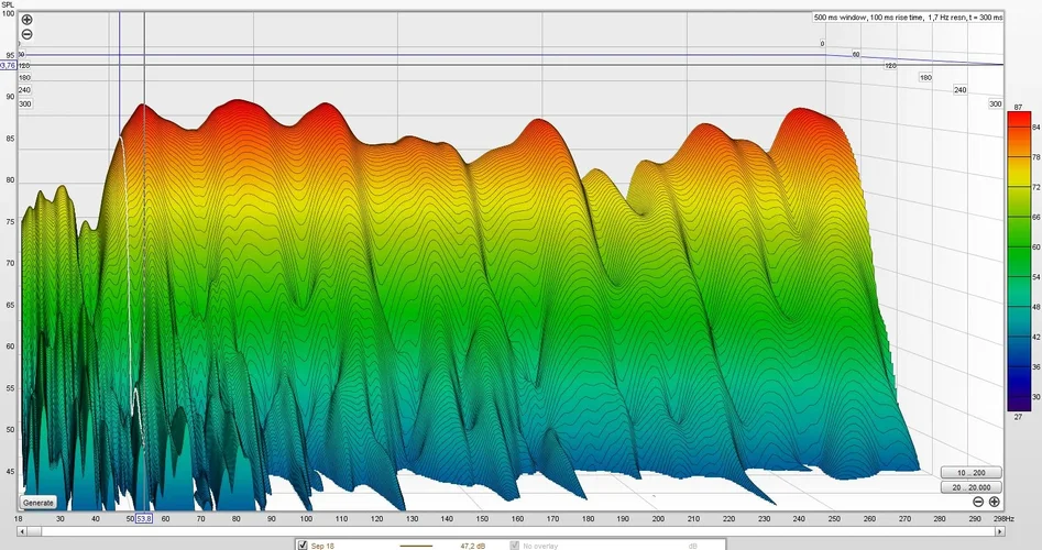

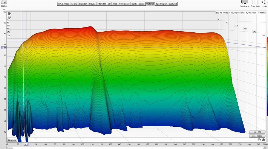

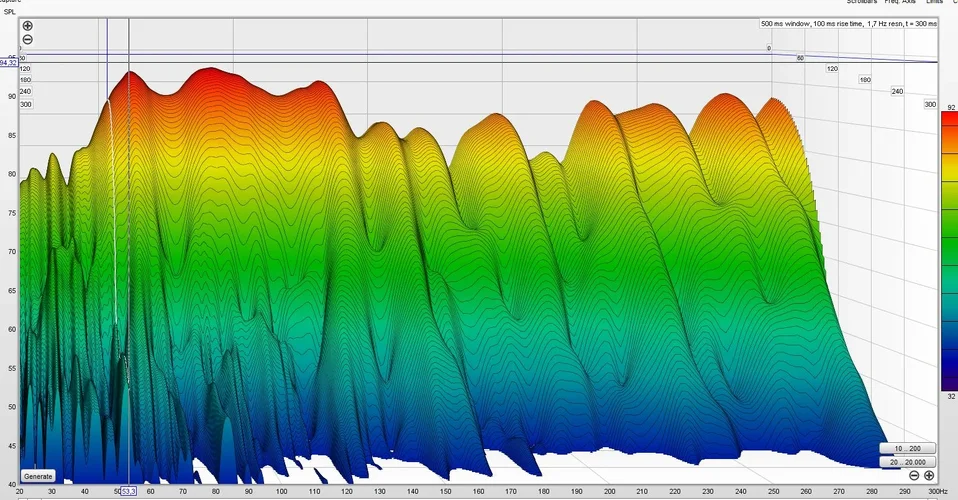

Verrückt. Ich habe jetzt nochmal nen Stück weiter in den Raum gezogen und so das Loch füllen können.
So sieht´s L+R aus.
Das ist die linke Box und sie bricht durch die Aussparung des Dachfensters ein. Dagegen kann ich nichts machen,
ausser dichtsetzen.
Und so die rechte Box
Dafür, dass ich kaum was gemacht habe, ausser hinter dem Tisch 6 Absorber hingestellt, sind die Ergebnisse recht ordentlich.

Was könnte ich noch einfach umsetzen, um der Auslöschung bei 33Hz entgegenzuwirken, bzw der Mode bei 53Hz.
Für die 53Hz könnte ich einen Helmholtzreso bauen und wo müsste der hingestellt werden?
Und es stellt sich die Frage, ob die iwie zusammenhängen?

Ich habe mich dazu entschlossen wieder Sonarworks einzusetzen, leider taugt es nur im Linear Phase MOdus was,
der Kompromissmodus oder der LowLatency-Modus taugen hingegen nichts. Gibt es da andere Möglichkeiten
mit ähnlichen Ergebnissen, möglichst latenzfrei? Ich denke da an EQ (Ultracurve? Kann der das besser?) vor den Lautsprechern.
Sonarworks sieht momentan so aus.
Im Gegensatz zur vorherigen Abhörsituation, die vom Listening Spot nur um 0,1dB korrigiert wurde, sind es jetzt
0,6dB, die man schon deutlich hört und das Klangbild nicht verbessern.
