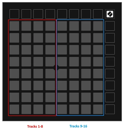

Ich nutze jetzt schon länger das Launchpad Mini MK3 mit dem entsprechendem Moss-Script und neulich kam mir folgende Idee. Ich weiß nicht, ob das jetzt schon irgendwie möglich ist, ansonsten würde ich das gleich mal an @moss als kleines Feature Request einreichen.
Und zwar fände ich ich ganz praktisch, wenn man das Launchpad quasi in der Mitte halbieren könnte. So könnten in der ersten Hälfte die ersten vier Clips der ersten acht Tracks angezeigt werden und in der zweiten Hälfte die ersten vier Clips der Tracks 9-16. Ich nutze für Drums gerne einzelne Spuren und habe hier schnell die ersten 8 Tracks schon voll und es wäre toll, wenn ich auch die restlichen Synth-Tracks im direkten Zugriff hätte.
Ich nutze die Session Clip View immer in der "Flipped" Ansicht und habe hierfür mal eine Fotomontage erstellt, damit man besser versteht, was ich meine.

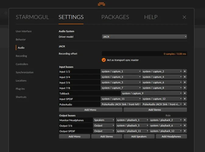

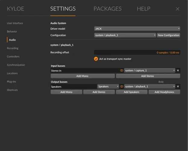

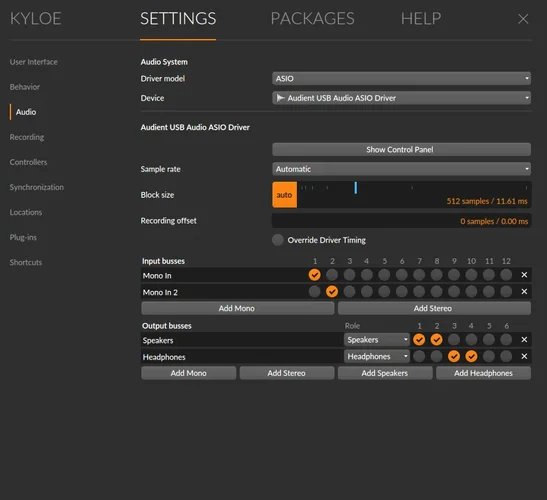

Hallo zusammen,
weiß jemand wie ich ein USB Mikrofon (Samson G-Track) in Bitwig nutzen kann? Die Teile haben ja ein "eigenes, internes" Audio-Interface. Parallel ist mein Audient iD 14 Audio-Interface angeschlossen und in Nutzung. Ich bin bei der Bitwig Treiberauswahl auch nicht weitergekommen und das www bzw. einschlägige Suchmaschinen zeigen zwar einige Leute mit dem gleichen Problem, aber keine zufriedenstellende Antwort.
Ich hatte das Mikrofon beim Testen von Studio One genutzt, dort wurde es sofort erkannt und konnte genutzt werden. Hat jemand Erfahrung damit? Ideen wo der Fehler ist?
Vielen Dank und Grüße

Wird dir das Mikro als Hardware angezeigt? In den Einstellungen müsstest du unter "Audio" eine neue Mono- oder Stereo-Eingangs-Bus einfügen können. Als Quelle wählst du dann das Gerät aus. Ab dann kannst du das neue Gerät in den Spuren als Quelle auswählen.
Hi @starmogul , danke für die Antwort. Wenn ich "ASIO" als Driver Model wähle, wird es nicht angezeigt. mit JACK habe ich mich noch nicht auseinander gesetzt, aber auch hier wird mir das Mikrofon nicht angezeigt.
