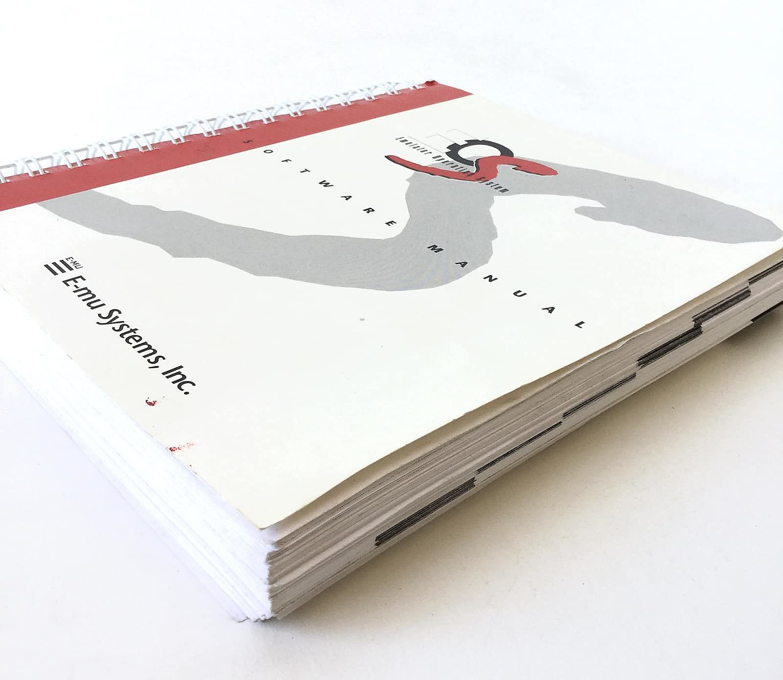

Du denkst, eine Maschine mit einer Anleitung von 2 Telefonbüchern ist einfacher zu bedienen, als eine Kiste mit Maximal einem Untermenü und 20 Doppelebelgungen die man kennen sollte

Du denkst, eine Maschine mit einer Anleitung von 2 Telefonbüchern ist einfacher zu bedienen, als eine Kiste mit Maximal einem Untermenü und 20 Doppelebelgungen die man kennen sollte [...]
Ich weiß ja nicht, was Du da hast, aber das Bedienungshandbuch, das ich mit meinen Emus bekommen habe, sieht so aus:
Ist vom Format her etwas größer als ein lustiges Taschenbuch.
