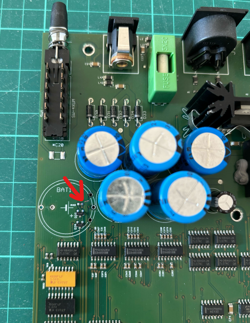

Rätselkiste! Ursache für ein Fehlverhalten gefunden. Ich habe beim Herauslöten der Batterie offensichtlich eine Leiterbahn beschädigt.
Den sichtbaren Rest der Leiterbahn (roter Pfeil) habe ich entfernt, den Rest der Leiterbahn etwas freigekratzt und mit Fädeldraht "geflickt". Auf der Unterseite der Platine habe ich den Fädeldraht zusätzlich um das Beinchen des Pluspols der Batterie gewickelt und gelötet. Einen Schönheitspreis gewinne ich damit nicht, aber die Durchgangsmessung ist in Ordnung.

Ansonsten hätte es vielleicht sein können, das es sich bei den XBASE um eine Multilayer-Leiterplatte mit mehreren lagen handelt und Du zwar oberflächlich eine Verbindung zur Knopfzelle hast, jedoch nicht auf mittlerer Ebene. Habe aber keinen Schaltplan um das beurteilen zu können. War nur eine spontane Idee.
Das kann ich aufgrund mangelnder Expertise nicht 100% beurteilen. Die Leiterbahn ist auf der Oberseite per Fädeldraht gefixt, den ich dann durch die Öse geführt habe und auf der anderen Seite mit dem Beinchen verwickelt habe.
Flussmittel und Lötzinn haben dann den Rest getan. Läuft jedenfalls :) Das Auslöten der Batterie habe ich nach bestem Wissen und Gewissen vorsichtig gemacht. Das Beschädigen der Leiterbahn kann ich mir zwar nicht klar erklären, aber kann ja nur ich gewesen sein... eh ne blöde Lösung, die zu verlöten.

Nope, ist kein multilayer PCB und ja, die Leiterbahnen gehen alle sehr leicht ab.

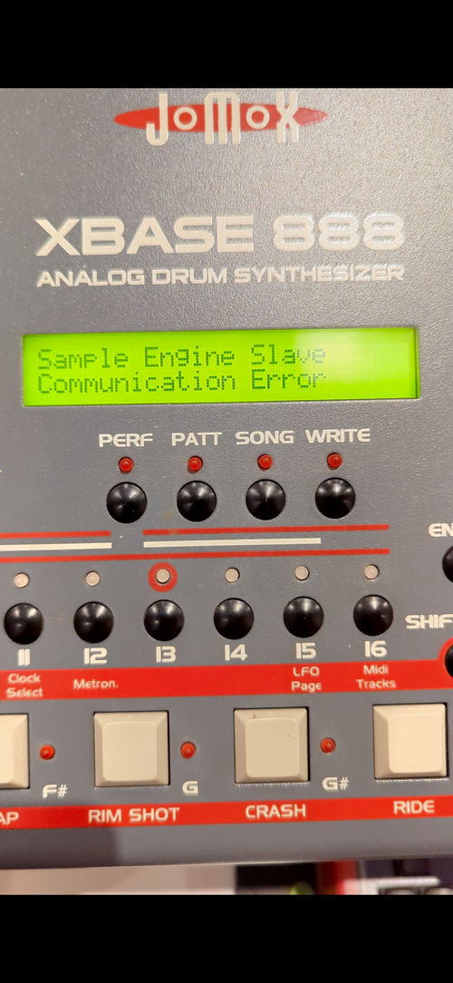

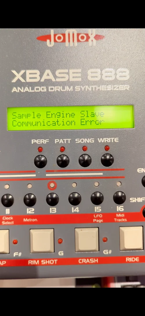

So, meine Xbase 888 zickt jetzt auch (wieder). Ich habe beim letzten Mal einen Batteriehalter eingebaut und die 2032 war auf 0V. Echt komisch, denn sie war vielleicht drei Jahre alt.
Jetzt habe ich die Routine durchlaufen Samples Dump, Preset Dump, OS Dump gefolgt von Reset.
Schien alles gut gelaufen zu sein, aber sobald ich am den Reglern Schraube crashed die XBase und für den Bruchteil einer Sekunde erscheint die Fehlermeldung unten. Hat jemand eine Idee, was.das sein könnte?
Ich bin mir ziemlich sicher, dass alle Kabel richtig angeschlossen wurden.

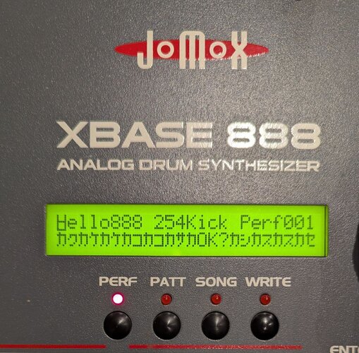

OK, meine 888 zickt immernoch. Augenscheinlich ist alles normal, aber wenn ich ein Kit umbenennen will erscheinen statt des Alphabets nur lauter japanische Symbole und ich bewege mich blind mit den Cursortasten. Umbenennen geht, aber eben, ohne zu sehen, was man auswählt.
Ich habe dann folgendes gemacht:
  1. Factory Presets nochmal geladen, OS 1.13 ge-flashed, Factory Reset. Sah gut aus, dann Kit umbennant, selbes Problem.
  2. Factory Presets nochmal geladen, OS 1.12 geflashed. Sah gut aus. Dann Factory Reset: der hat aber meine Kits mit zerhackten Namen zum Vorschein gebracht (von Versuch 1)...WTF???

Gerade ist die Xbase beim erneuten Laden der Samples abgeschmiert und jetzt nimmt sie keinen OS/Factory dump mehr an. Ich werde sie aufmachen und die Batterie herausnehmen, dann geht der Zirkus von vorne los.
