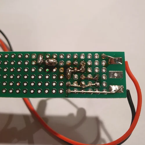

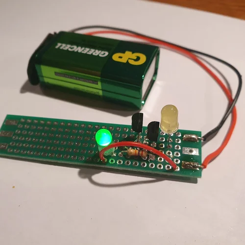

Also dass dieses Ding funktioniert, hätte ich nicht gedacht. Wenn die gelbe LED Licht empfängt, leuchtet die grüne auf.
Die kleinen Drahtverbindungen musste ich improvisieren. Das hätten Lotbrücken werden sollen, hab ich aber nicht hinbekommen. Eine Fummelarbeit ist das ... Außerdem hab ich das Gefühl, dass mein 18W Lötkolben zu schwach ist für sowas. Einen Fehler in der Anleitung hab ich auch noch korrigieren müssen. Die werfen mich ins kalte Wasser! Bin ja schon froh wenn ich Anode und Kathode auseinanderhalten kann. :?
Bei LED gilt: Lange Beine sind positiv -> Anode. Sollten die Beinchen bereits abgeknipst sein und die abgeschliffene Seite am Gehäuse bei der Kathode nicht sichtbar, dann muss man genau hinkucken. In einer LED hat es idR. zwei metallische Strukturen (jedenfalls bei einfarbigen LED). Die eine Struktur ist ein sehr dünner Draht, die andere ist grösser, sieht meist aus wie ein Becher, bzw. ist der Reflektor. Dieser Reflektor ist an der Kathode -> minus.
Bei normalen Dioden ist immer ein Ring an der Kathode. Bei steinalten, ausgeblichenen 1N4148 Glasdioden muss man halt schnell prüfen, wenn man den Ring nicht mehr sieht, das kann zum Glück jedes zweite handelsübliche Digimultimeter.

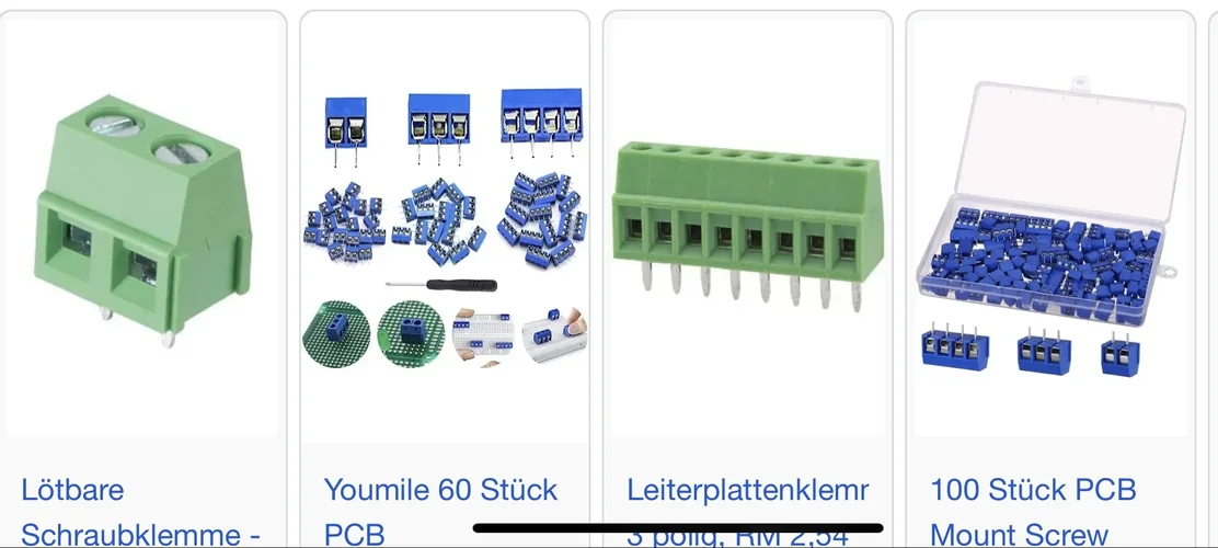

Kleiner Tipp, vielleicht für später, der mir etwas Arbeit erspart hat: Mit Schraubklemmen muss man extern an die Platine zugeführte Kabel nicht immer an- und ab-löten. Sehr praktisch.

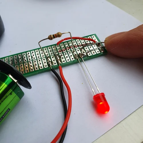

Heute gings an die erste Aufgabe mit vorverdrahteter Platine. Herrlich ist das, richtig entspannend. Gefällt mir.
Bei einigen Lötstellen sehe ich hinterher, dass das Zinn nicht gut zur anderen Seite durchgelaufen ist. Wie kriegt man das besser hin? Vielleicht länger vorwärmen, mehr Zinn dran, oder länger nachwärmen?

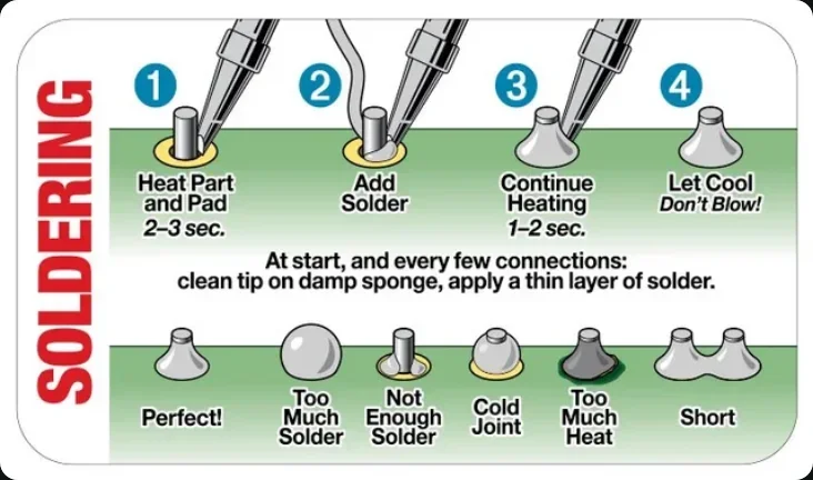

Kommt darauf an..^^
Screenshot 2025-04-26 at 00-17-56 Various types of soldering joints... r_coolguides.webp

Geile Bilder 😄 nur bei Punkt 3 oben würde ich die Spitze mehr an das Metall (vom Bauteil) halten als direkt in das Lötzinn.
