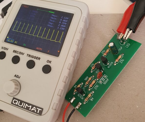

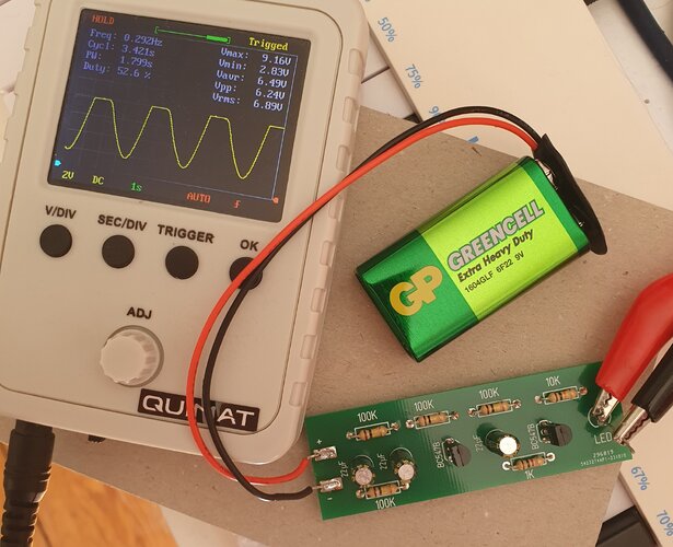

Die nennen es "weicher Blinker", aber hey ich habe einen LFO gebaut! 🤩

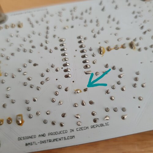

Gibt es dabei eine Möglichkeit, eine verdächtige Lötstelle auf Kurzschluss zu testen? Mit dem Multimeter oder so?
Nicht elektrisch, denn Du weißt bei nur ein bisschen komplexeren Schaltungen meist nicht wirklich, ob zwei benachbarte Lötpunkte nun miteinander verbunden sind, einfach weil sie über Bauteile gewollt zueinander Kontakt haben, oder weil da eine unerwünschte Lötbrücke ist.

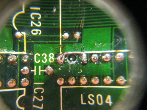

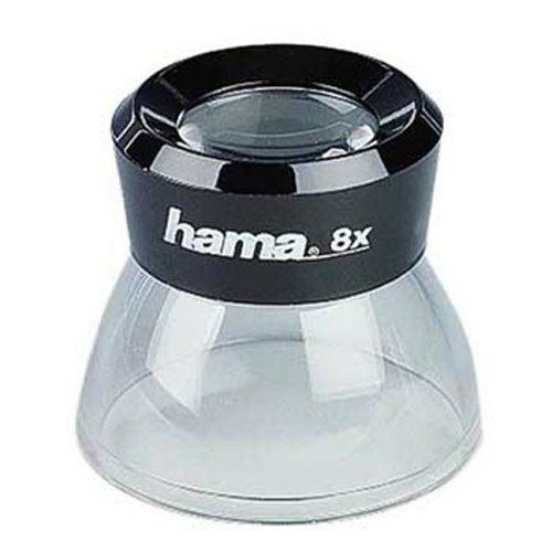

Ich habe mir angewöhnt alle meine Lötungen mit einer Briefmarkenlupe mit seitlichem Lichteinfall zu kontrollieren:
Faktor 1:8 oder 1:10 darf es sein, gibts auch 1:4, aber das ist zu wenig.
Man kann auch durch die Lupe durchfotografieren, und sich dann das Bild in Ruhe auf einem großen Bildschirm anschauen:
(Im beispiel musste ein Lötauge weggebohrt werden, und das IC-Pin durfte dann keinen Kontakt zur Umgebung haben)
M.i.a.u.: stuartm und SirAdrianFish
Ja schon, aber ich dachte ich könnte mir vielleicht zunutze machen, dass der Widerstand in den allermeisten Fällen doch deutlich zunehmen müsste, wenn die Verbindung gewollt über Bauteile besteht. Auf meinen paar Testplatinen hier hat eine Lötbrücke einen Widerstand von höchstens etwa 1-10 Ohm. Verbindungen über Bauteile dagegen kann mein Multimeter in diesem Wertebereich gar nicht anzeigen, weil sie erheblich höher sind.
Mein Multimeter hat eine Durchgangs-Piepser-Funktion, die bei 1Ohm manchmal noch anschlägt, aber bei 1,5Ohm schon definitiv nicht mehr. Mit sowas kann man das natürlich testen, aber mit den Augen ist man sehr sehr viel schneller als mit zwei Messspitzen (zumal die meisten Multimeter auch eine gewisse Messzeit brauchen). Und die Augen sehen halt im gleichen Aufwasch auch kalte oder gar fehlende Lötstellen. Ich bin für optische Prüfung

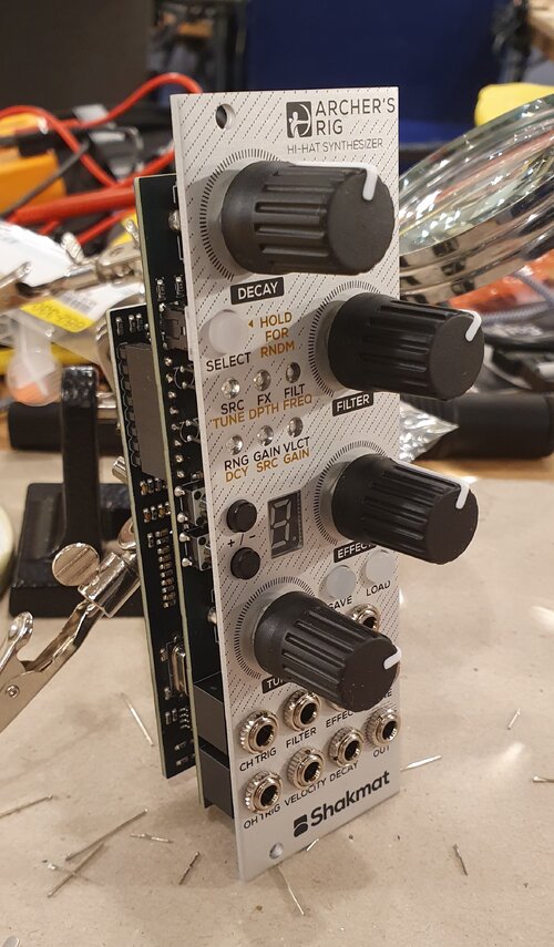

Eines meiner Highlights von der Superbooth: Ich habe dort einen Workshop besucht und mein erstes Modul gelötet. Damit betrachte ich meinen Einstieg in die DIY Welt nun als gelungen. 🤘

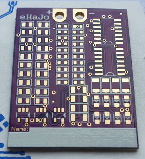

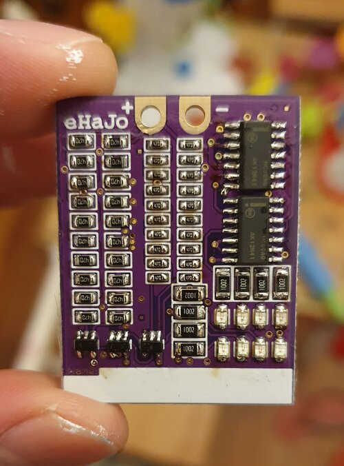

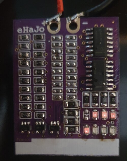

Vom Erfolg geblendet hab ich mich nun auch an SMD gewagt, aber zunächst mal ein Übungsset geordert. Keinerlei Anleitung verfügbar, keine Beschriftung auf der Platine, und runter bis Größe 0603. Na da war was los. Vor lauter Aufregung hab ich bei den LEDs direkt vergessen, auf die Polung zu achten. Von 8 waren dann 5 verkehrt rum drauf. Großartig. Beim Ablöten eine davon geschrottet. Im weiteren Gefecht beim Entfernen einer Lötbrücke dann noch ein IC Bein abgebrochen, und woanders zwei mal Lötzinn in Vias geflaufen. Eines bloß konnte ich wieder freipusten. Ergebnis: Am Ende sollten da unten 8 LEDs glühen. Also die Hälfte hab ich geschafft. Naja. Gleich zwei neue Sets bestellt. Man lässt sich ja nicht unterkriegen.

Ist das ne Brücke? :guckstdu:
Ablöten mit Lötkoblen ist schwierig, vor allem wenn es mehere Pins betrifft. Nach paar Fehlversuchen versuche ich es gar nicht mehr. Mit nem Fön geht das evtl. besser. Hab ich aber nicht.
Wie hast du die SMDs gelötet? Ich als Autodidakt in diesem Bereich habe es so gelernt: Zinn auf einen der äußeren Kontakte anbrigen, schmelzen, SMD platzieren/ausrichten, erstarren lassen. Dann die Diagonale. Dann mit Flussmittelstift über alle Kontakte gehen, Zinn abringen und mit dem Kolben wie mit dem Stift über alle pins fahren, als würde man malen, heißt: Mit der Spitze von einem auf den anderen Pin übertragen. Und zum Schluss (wenn nötig) Überschüssiges aufsaugen, was dann nur auf einem Pin sein müsste.

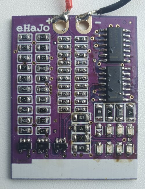

Anhang anzeigen 253291Anhang anzeigen 253292
Du gehst auf jeden Fall den richtigen Weg und machst erstmal Erfahrung mit günstigen Übungssets.
Gut gesehen! Auch unter der Lupe sieht es nach Brücke aus. Und bei dem IC daneben ebenso. Meine ersonnene Widerstandsmessung deutet ebenfalls darauf hin. Da geh ich nochmal drüber, vielleicht krieg ich noch ein Lämpchen an!
Die ICs hab ich erst positioniert wie du beschreibst. Dann aber Pin für Pin wenig (!) Lötzinn anbringen und den Lötkolben nach außen über das Pad wegziehen. So hat das zumindest bei den größeren ICs gut geklappt. Die kleinen hatte ich zuerst gemacht und dabei festgestellt, dass ich zu viel Lot verwende. So sind eben auch die Brücken entstanden.

  • #55

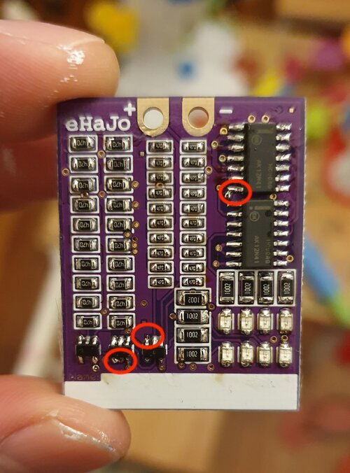

Verdammte Axt! Bei meinem zweiten Anlauf ging zwar das Löten schon deutlich besser, dafür hab ich die großen ICs falsch rum draufgesetzt. Gar keine leuchtenden LEDs diesmal.
:selfhammer:
Vielleicht hätte ich mir nach dem Streichen der Küche eine Pause gönnen sollen. :floet:

das sieht doch bis auf drei kleine Stellen schon recht gut aus. Käfer verkehrt rum, tja, kann passieren.
Danke fürs Drüberschauen! Die beiden Vias haben allerdings ohnehin eine Verbindung zu den Pads. Die Kontakte sind also vermutlich nur kosmetische Fehler. Auch das vollgelaufene Via (oben) sollte die Funktion daher nicht beeinträchtigen, oder?
Und was siehst du in der Mitte? Einen Kurzschluss kann ich mit der Lupe da jedenfalls nicht erkennen.

Ciao @DeepSea
ohne Gewähr, aber Kurzschlüsse sehe ich keine. Ganz unten links hat es einmal zu wenig Temperatur und schräg oberhalb zu wenig Lot. Die überlaufene Stelle Mitte rechts war vermutlich zu heiss, so ist das Lot vom Pad in die Öse gelaufen. Es kann aber sein, dass Dir unten links mit mehr Temperatur das gleiche passieren könnte, weil da die Öse auch am Pad dran ist. Elektrisch macht es keinen Unterschied, aber eventuell muss da ja noch was in die Öse, dann muss das Lot da wieder raus.
Drehst Du die Käfer noch um zu prüfen obs funktioniert?
Gruss
claudio
  • #60
auslöten und neu einlöten. Raus ohne Heissluft ist zwar absolut fummelig, dennoch machbar.
