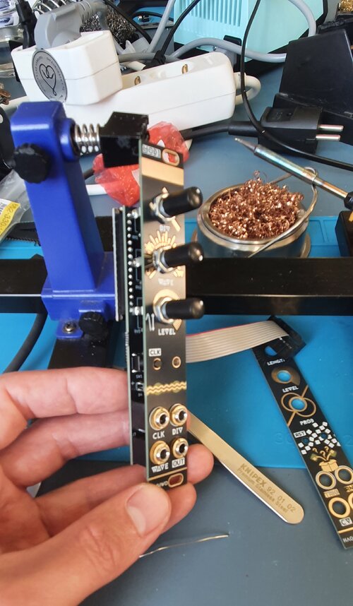

Heute einen Workshop von Modulove in Hamburg besucht und das MOD1 gebaut. Basiert auf Arduino und ist zum selber programmieren gedacht. Gibt mir noch etwas mehr Flexibilität beim Experimentieren, im Vergleich zum Simple Fix Board oben, da es 4 Jacks hat und direkt ins Eurorack kann. Bin gespannt.

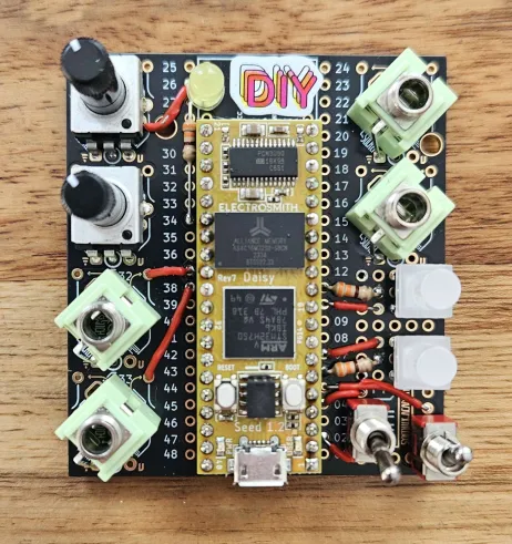

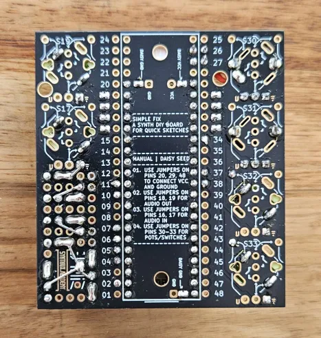

Habe nun alle Bauteile erhalten und mein Simple Fix Board gebaut. Bin dabei etwas vom Standard-Design abgekommen, mit dem Ziel maximale Flexibilität zum Experimentieren zu erhalten. Die Komponenten sind also wie folgt:
  • 2x analog pots,
  • 2x stereo jacks where tips go to analog GPIOs and rings to digital GPIOs, enabling in/out of cv and gate signals,
  • 2x push buttons with LEDs,
  • 1x 3-stages switch,
  • 1x 2-stages switch,
  • 1x additional LED at the top,
  • 1x stereo Jack for audio in,
  • 1x stereo Jack for audio out
Und getestet hab ich die Teile auch schon, funktionieren einwandfrei 😍
Zur Demo konfiguriert als ein einfaches Delay für externen Audio Input. Pot1 steuert lediglich die Delayzeit, die außerdem über die gelbe LED oben angezeigt wird. Das Timing geb ich als Pulswelle aus und dazu noch einen Sinus LFO, dessen Frequenz über Pot2 geregelt wird. Der 3-stages Switch kann der Pulswelle wahlweise auch die Frequenz von Pot2 zuweisen oder die Pulswelle ausschalten. Der 2-stages Switch sowie die beiden Push Buttons schalten hier nur LEDs an/aus, deren Helligkeit ebenfalls den LFOs folgen.
Anhang anzeigen SimpleFix_demo_lowres.mp4
Bin mit meinem Fortschritt sehr zufrieden. 😎

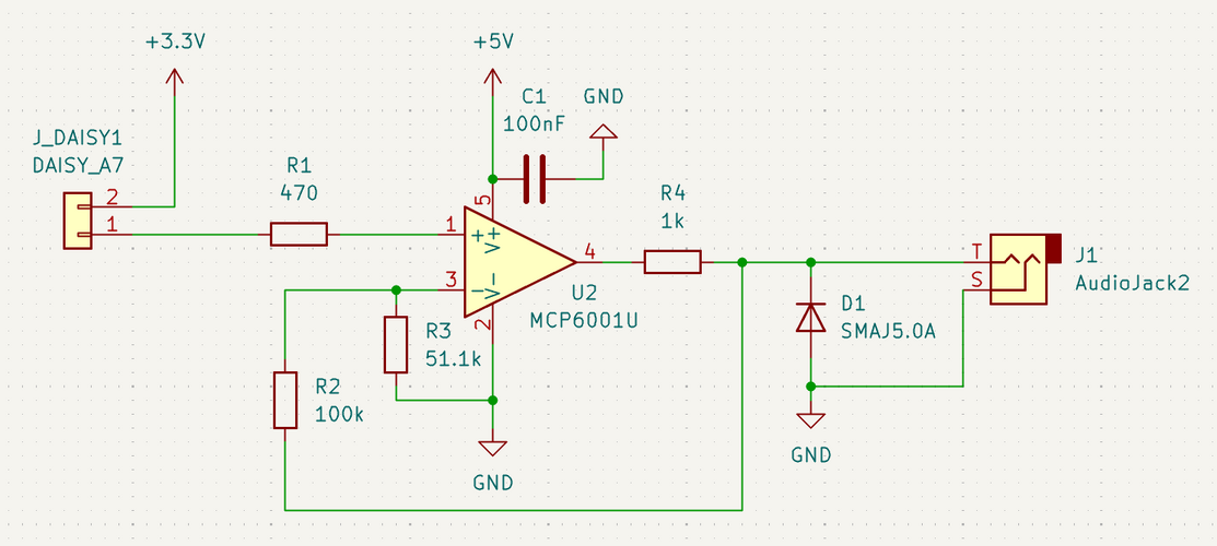

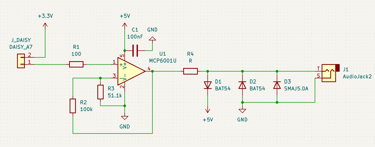

Ich bin den nächsten Schritt gegangen, und habe mein erstes Schaltbild erstellt. Sehr spannend (für mich).
Ziel ist es, das Ausgangssignal von 0-3.3V eines analogen Pins des Daisy Seed auf 0-5V zu verstärken und an einen Output Jack zu leiten sowie diesen gleichzeitig vor Überspannung zu schützen. Könnte da mal jemand draufschauen, ob das so Sinn macht für euch?
Das Signal am Output Jack soll für variable CV Werte im Eurorack verwendet werden, die hier von einem Sequencer im Daisy erzeugt werden und daher per Step zw 0 und max +5V springen können sollen, also mit möglichst wenig Slew.
Edit: R4 = 100 Ohm
  • #112
Die Clamp Dioden brauchst Du nicht, die führen hier nur dazu das Überspannung auf die Betriebsspannung durchschlägt. Die Widerstände reichen aus. Den Feedbackwiderstand direkt an den Ausgang, so kann der OPV R4 kompensieren. Der OPV wird nicht bis ganz 0V runterkommen. Ansonsten passts.
M.i.a.u.: dcp
Spannend! Und wo hast Du diese schicken Panels her? (letztes mal hab ich Löcher in Alu gebohrt, nicht schön ; )
  • #114
Also D1-D3 einfach wieder rausnehmen?
  • #115
Ja genau und R2 nicht an Pin4 des OPV sondern zwischen R4 und die Buchse. Dann regelt der OPV automatisch Belastungen an der CV weg. Vielleicht R4 dann eher 1k oder so. Du wirst aber nahe 0V und nahe 5V immer an die Grenzen des OPV stoßen und nicht ganz bis zu der Spannung kommen.
  • #116
Nachtrag, die SMAJ5.0A kannst Du drinnen lassen. Die schließt ja Überspannungen kurz.
  • #118
Aber wenn ich R4 erhöhe, kommen sprunghafte Spannungsänderungen langsamer (also mit Slew) am Output Jack an, oder?
Nur wenn das Modul was Du steuern willst eine hohe Eingangskspazität hat, der Widerstand alleine beutet erst mal nix. 1k ist der übliche Ausgangswiderstand von Eurorackmodulen.

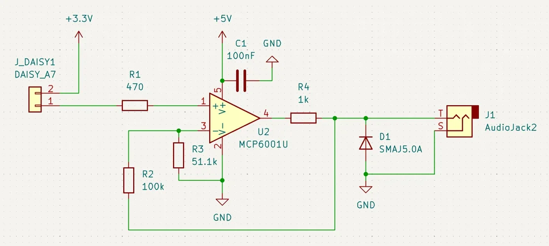

  • #119
So ist ok?
Könnte der Daisy Pin links etwas von der +5V Versorgung des OPV abkriegen? Der kann nämlich nur max +3.3V ab.
Für die gängigen Firmwares gibt es mittlerweile passende Panels. Sie meinten allerdings, dass sie mit dem Vertrieb insgesamt noch nicht soweit sind, das MOD1 zu verkaufen. Auf den Workshops kann man es aber bekommen, inkl Panel.
