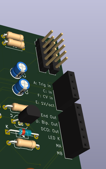

Bin jetzt dabei, die Footprints zusammenzutragen. Muss ich hier auch bereits diese schwarzen Pinleisten mit eintragen, die man benutzt um Signale zwischen zwei Platinen hin und her zu leiten? Oder kann ich die später beim Designen der Platinen einfach hinzufügen?
  • #153
Das musst du beim Schaltplandesign machen. Kann sein dass es hinterher auch geht, aber vorher ist besser.
Alles was irgendwie ein Bauteil ist und ein Loch auf der Platine kriegen soll muss einen Footprint haben. Oder du nimmst einfach Lötaugen und positionierst sie im passenden Abstand. Aber Footprint ist schon besser.

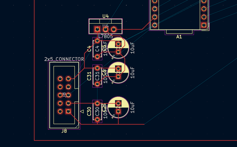

Ich ziehe nun meine ersten Leiterbahnen. Ist das so einigermaßen richtig? Wirkt auf mich irgendwie alles chaotisch/eratisch ...

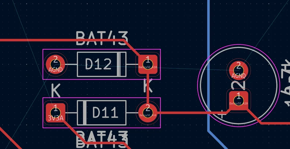

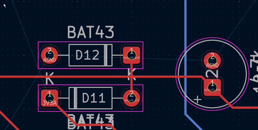

Bei der Übertragung von Schaltungen auf die Platine ist mir oft die Führung der Leiterbahnen etwas unklar. Sind die beiden Varianten unten für die Signalführung dasselbe?
Der Weg kommt von Rechts über den Cap nach Links zu den beiden Schottky Dioden. In Var1 habe ich sie ähnlich platziert wie im Schaltbild: beide Dioden hängen an einem gemeinsamen Knoten. In Var2 ist die Verkabelung einfacher, aber die Dioden sind im Grunde hintereinander angeordnet. Dennoch sind in beiden Varianten die gleichen Pads miteinander verbunden. Macht das also einen Unterschied?
Variante 1:
Variante 2:

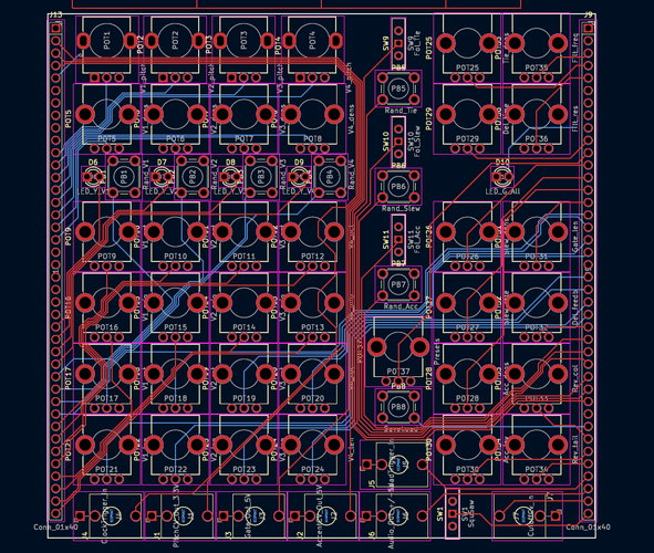

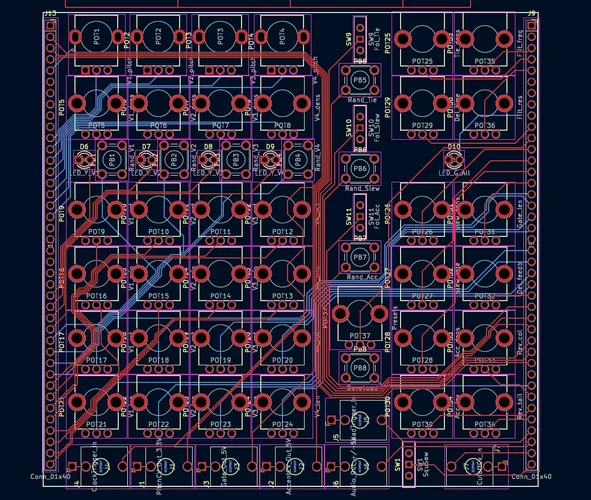

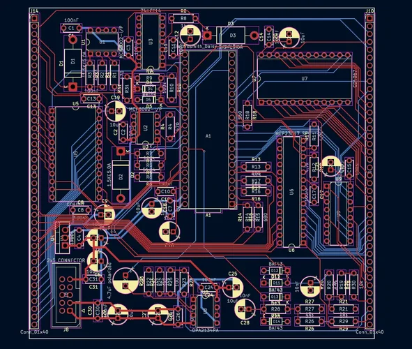

  • #158
So, das mein Entwurf für die Platinen in THT. Kann eigentlich nur schief gehen. :selfhammer:
GND und Power werden durch innere Lagen bereitgestellt.
M.i.a.u.: Braunsen84

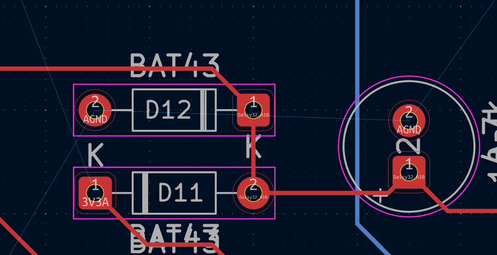

  • #159
Klasse.
Persönlich versuche ich immer (da wo es geht) die gepolten Bauteile in eine Richtung zu drehen,
also z.B + der Elkos oder den Strich der Diode (Kathode) nach links oder nach oben.
Das ist beim Bestücken weniger fehleranfällig und wenn man sich daran hält, kann man diese Bauteile fast "blind" bestücken.
Ich würde das zumindest bei Deinen BAT43 noch ändern wenn Du nicht schon die Daten verschickt hast.
(Aber das macht natürlich jeder wie er mag)
und eine Frage habe ich:
die Bohrungen der 3,5mm Klinkenbuchsen sehen irgendwie sehr groß aus, soll das so sein?
M.i.a.u.: Braunsen84 und DeepSea

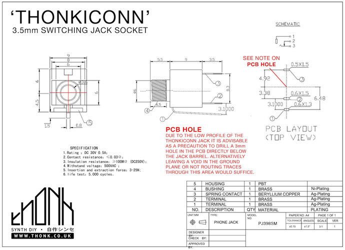

hier mal das Datenblatt der Thonkicons...
Ich verwende diptrace als layout-prog. und da kann man keine 4-eckigen Löcher für die pads definieren... Aber ovale gehen, also hab ich ovale genommen bzw definiert... Bzgl das 3mm Loch, auf welches unter "PCB Hole" erwähnt wird, habe ich verzichtet und dafür ein routing-keepout auf dem top-layer definiert. So habe ich wenigstens die Rückseite komplett und muss nicht um das Loch herumrouten...
LG
Werner
  • #164

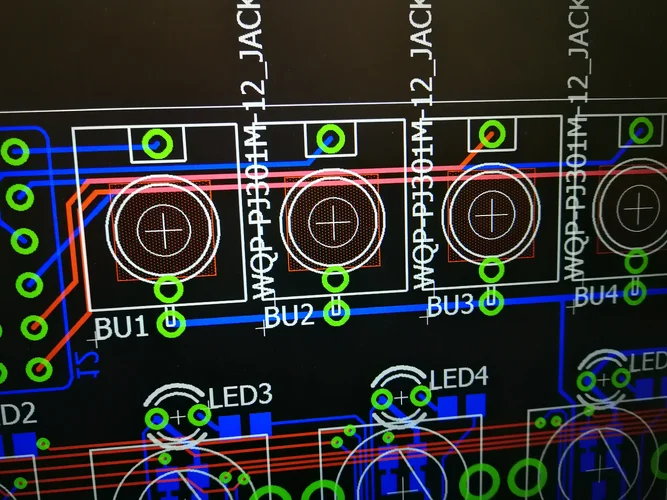

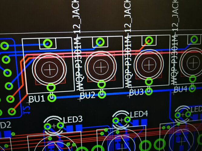

Nein ich meinte nur die 3 Lötanschlüsse der (Thonk)Buchsen...ich habe da irgendwie nur 1.1mm Bohrungen
(Aber ich halte mich da auch nicht strikt an Designvorschläge wenn es mir zu sehr "wackelt")
Laut Datenblatt hast Du da ja alles richtig gemacht :)
So sehen die Pads bei mir aus und irgendwie fiel mir das nur auf.
M.i.a.u.: DeepSea

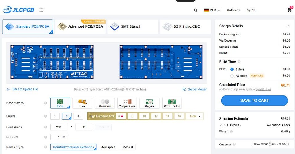

Mit deinen Gerber-Files könnte man auf den Cent genau einschätzen was das kostet , und bei meinen bisherigen Bestellungen hat es nie länger als 14 Tage gedauert.
Auch wenn ich als günstigste Versandart das Europaket gewählt habe.
Und die kleinste Bestell-Menge pro Platine/Panel ist 5 Stück.

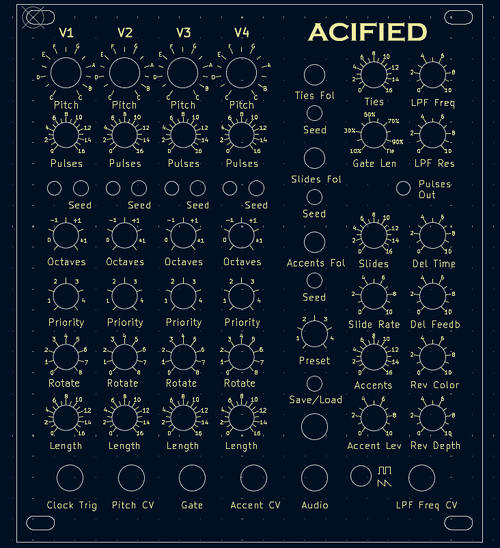

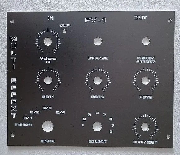

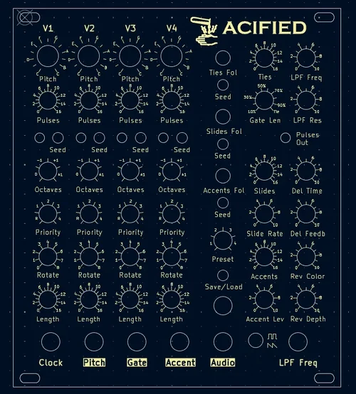

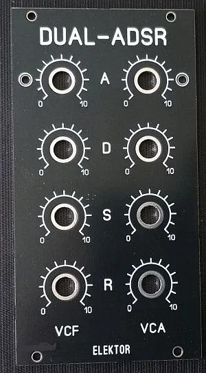

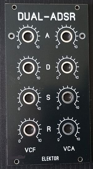

Dieses ALU Frontpanel habe ich mal von einen Foren User bekommen.
Soweit mir bekannt wurde das auch bei JLCPCB gefertigt.
Für mich selber habe ich bisher die Frontplatten nur aus schwarzem FR4 Material bei JLCPCB fertigen lassen:
M.i.a.u.: DeepSea und StormB

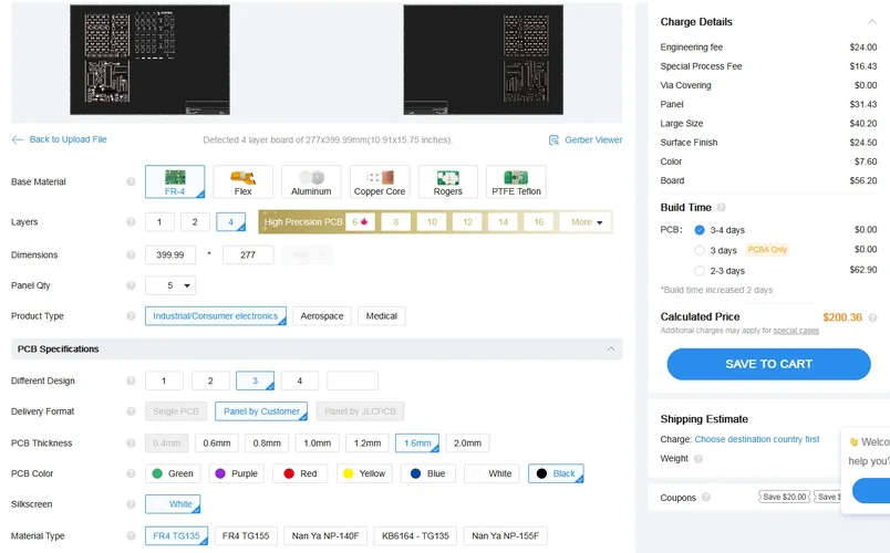

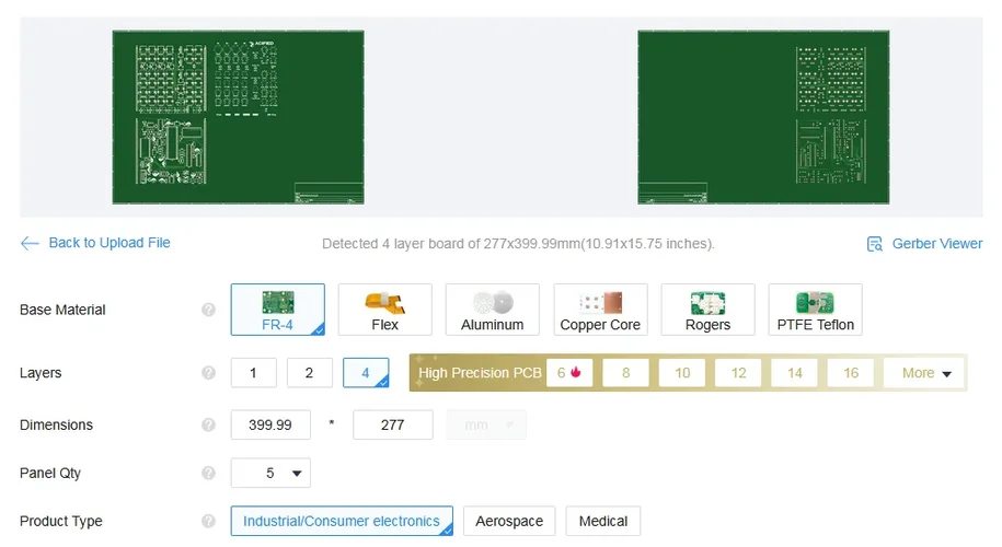

JLCPCB macht aus meinen Gerber Dateien 1 große PCB im Ausmaß des A3 Zeichnungsrandes. Soll das so?
Schnittkanten hab ich nur im Edge.Cuts Layer gemalt.
  • #180
Naja, Du hast 4 Lagen und da wird es teurer werden als für 2.
Abgesehen davon solltest Du vielleicht 3 einzelne Aufträge eintüten, eventuell möchtest Du ja später nur 1 ändern bzw. nachbestellen?
Die Frontplatte möchtest Du ja eventuell 2-lagig (spart Geld) in schwarz haben und die Platinen wiederum in grün 4-lagig.
Allerdings musst Du dann (glaube ich) jeweils mindestens 5 Stück pro Platine bestellen.
