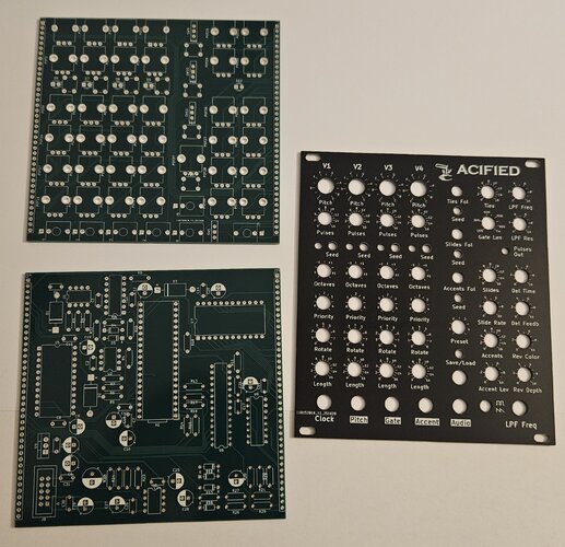

  • #182

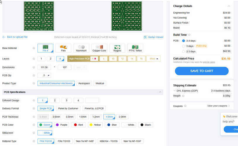

Hast Du die Daten schon versendet?
Falls nicht und Du hast noch etwas Zeit und Lust.... 🫣 (ich trau´ mich gar nicht das JETZT zu sagen)
dann gönne Dir doch statt 4 Lagen lieber ein paar Durchkontaktierungen beim Routen und mach 2 Lagen daraus,
dann kosten 5 Platinen 7,35 Euro.
GND und VCC bekommst Du spätestens bei einer Revision locker mit auf die Top/Bottom Lagen.
Bei dem Tempo Deiner Lernkurve dürfte das doch ein Klacks sein 😉 (wenn ich an die Leuchtdiode im Mai zurück denke)

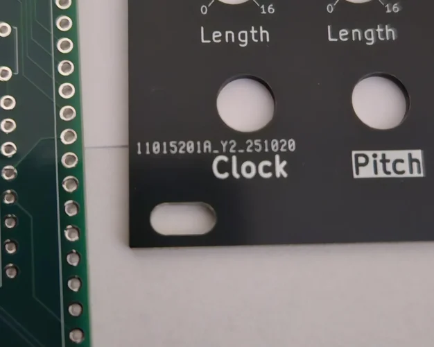

Und direkt mit Schönheitsfehler :roll:
Was hat denn deren Seriennummer auf der Frontplatte zu suchen?? Oder hätte ich das irgendwo spezifizieren müssen?
  • #189
Bei JLC gibts beim Bestellen einen Punkt 'Mark on PCB'. Dort solltest du 'Order Number (Specify Position)' auswählen und natürlich vorher in KiCad beim Basteln des Board Layouts ein Textelement mit dem Text 'JLCJLCJLCJLC' in z.B. 1/1/0,15 (Breite/Höhe/Stärke) an unauffälliger Stelle, beispielsweise auf der Rückseite des Frontpanels platzieren. Funktioniert eigentlich immer einwandfrei und kostenlos.
Ganz entfernen lassen kostet glaub ich wieder extra, correct me if I'm wrong.

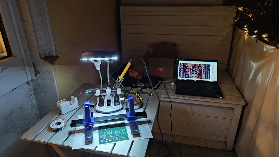

Gibt es noch beschissenere Lötbedingungen als im November auf dem Balkon?? Seufz.

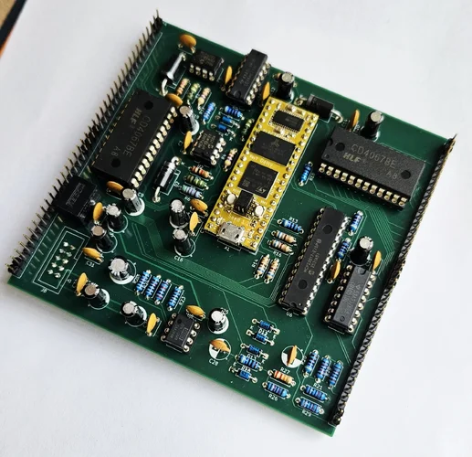

Ich kann heute abend vermutlich die Platine mit der ganzen Elektronik drauf zu Ende machen und da denke ich schon mal über erste Tests nach. Was macht ihr da typischerweise?
Mir schwebt vor:
1) Noch keine ICs drauf und mal an die Eurorack-Stromversorgung anschließen. Damit könnte ich testen, ob an den entsprechenden IC-Pins auch die jeweils gewünschte Versorgungsspannung ankommt, richtig?
2) Dann die OP-Amps rein (oder auch nicht?) und sobald eine Verbindung zu den In/Out Jacks hergestellt ist, mal überall +/-10V reinstöpseln und testen, ob an den Daisy-Pins das Signal passend skaliert ankommt bzw Überspannungen tatsächlich auch abgefangen werden.
Was könnte/sollte man sonst noch machen?
Hm. Läuft du da nicht Gefahr, dir kalte Lötstellen einzufangen...
Ein "Profi" hat mir letztens erzählt, dass er die Boards aufwärmt. Insbesondere beim löten von SMD's soll dies große Vorteile bringen...
Ev. ginge eine Heizmatte für Terrarien.
"Er machte dies mit einem Föhn", sagte er...
  • #197
Bisher gings noch ganz gut. Bin mir da eher selber eine Schranke. Irgendwann ist mir das einfach zu kalt und ungemütlich.
Habe aber auch schon festgestellt, ein paar Teile falsch geordert zu haben. Lässt sich als Einsteiger wohl nicht vermeiden. Die hoffentlich richtigen sollten nächste Woche kommen. Dh ich muss dann nachmal raus. (Oder heimlich machen.)

Mist, konnte die ersten Tests machen und musste letztlich feststellen, dass die Belegung der setlichen Pins, welche die HW und Elektronik Platinen verbindet, nicht zusammenpasst. Ich weiß noch, dass ich mal die gesamte Pinleiste verschoben hatte und dabei unterbrochen wurde. Offenbar hab ich das dann nicht mehr konsistent zu Ende gemacht.
Das wirft mich um Wochen zurück. Wird also erstmal ruhig hier. Hoffe, dass ich es nicht ganz hinschmeiße. Naja.

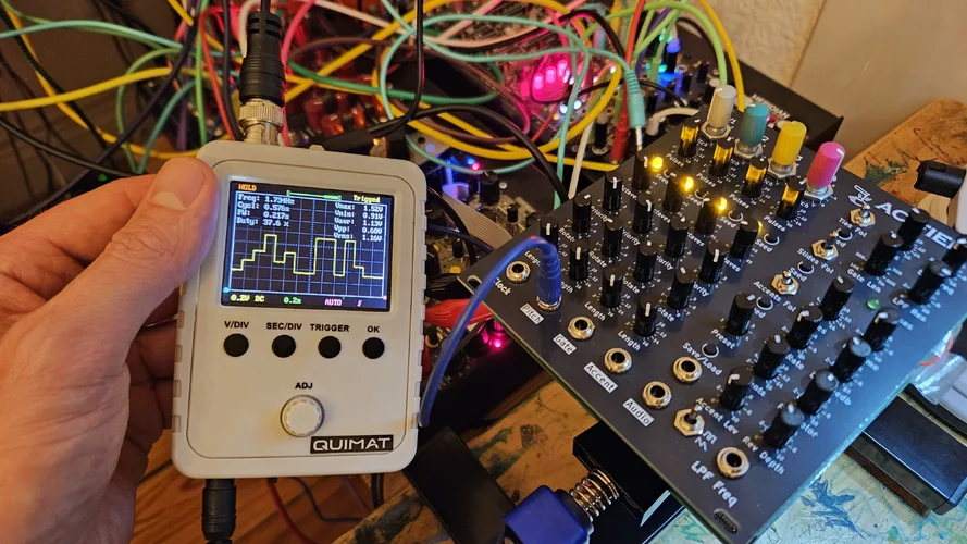

Bin weiterhin am Testen der Funktionen, die von den Unstimmigkeiten der PCB Pins nicht betroffen sind. Beim Pitch CV Ausgang sehe ich auf dem Oszilloskop erhebliche Schwankungen von etwa 0.8V, meist im Niederfrequenten Bereich von etwa 5 Hz. Manchmal aber auch deutlich schneller oder langsamer. Merkwüdigerweise kann man davon aber nichts hören. Also die CV in einen Oszillator gepatcht klingt die Tonhöhe stabil. Wie kann das sein? Kann das von der GND Seite her kommen? Noch merkwürdiger ist, dass die Schwankungen nicht zu sehen sind, wenn ich das Signal direkt an der Elektronik-Platine abnehme, statt an der Patchbuchse, die sich eine Ebene höher auf der HW-Platine befindet.
  • #204
Schauen Deine Lötstellen so aus wie aus dem Post #18?
Also mit Flussmittel dran?
Dann solltest Du das reinigen, da es Kriechströme verursachen kann.
Ich hatte das Problem schon mal bei anderen Modulen, dass die nicht richtig oder gar nicht liefen und nachdem reinigen liefen.
Es gibt Bausätze denen das nichts ausmacht. Hängt auch vom Flussmittel ab.
Evtl. auch in Kombination, was auf der PCB von der Produktion für Rückstände sind.
  • #206
Aber die Elektronik geht ja, sehe ich da. Hab das nicht gut genug gelesen.
Die Patchbuchse ist ja nicht geschirmt. Viele Patchkabeln auch nicht richtig. Es kann wie eine Antenne wirken.
Du hast 0,8V. AC, DC, SS, RMS?
Also wieviel ist es effektiv?
Und wieviel Ampere hat es?
Also es kann evtl. vernachlässigt werden!?
Beispiel, wenn ich in meinem Rack nicht alle Blenden reinschraube, habe ich Geräusche von einem Funkmast im Modular.
Es ist zwar rundum trotzdem Holz, aber bei der Seite vorne, wo die Blenden sind steht der Mast.
Und die Blenden, die Masse, GND, blocken das, dass der Bus und die Module nicht als Antennen wirken.
Denn Du sagst ja an der Elektronik hast Du es ja nicht.
  • #207
So, hab das Übel für die Ripples im Pitch CV gefunden. Zunächst, ich hatte zuvor Mist gemessen, das Signal bestand tatsächlich auch bereits in der Elektronik (Verzeihung @binary tubes), und zwar am -Input und Output Pin des Op-Amps. Nach langer Recherche ist meine Erklärung nun, dass ich zwar einen Feedback Resistor eingebaut hatte, aber keinen Gain Resistor. Eigentlich braucht es für einen Unity Buffer beides nicht. Also hab ich den Feedback Resistor wieder ausgebaut und: Pitch CV ist glatt 🤘
