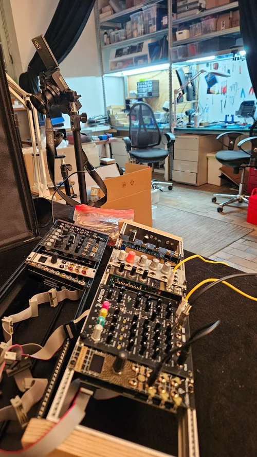

Ich durfte mein Werk in heiligen Produktionsstätten des echten Lebens vorstellen und die Dinge scheinen einen erfreulichen Lauf zu nehmen. 🕺

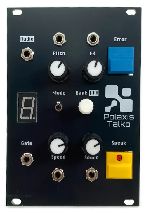

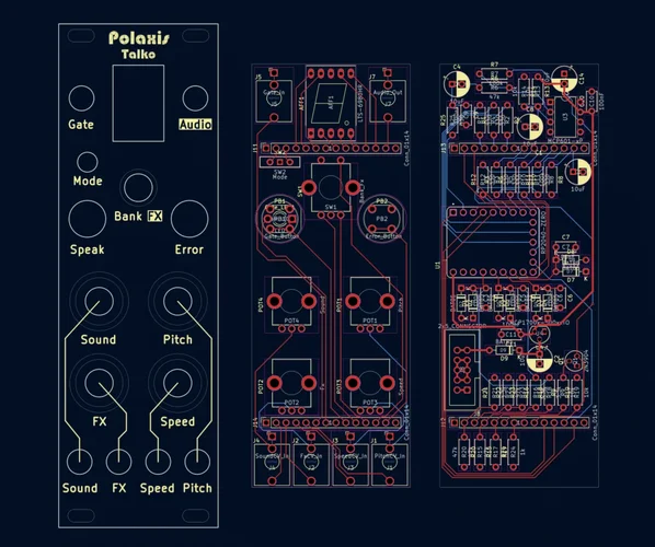

Zwischendurch etwas anderes. Hab mir den Polaxis Talko 2 als DIY Kit bestellt. Aber für das bisschen Bedienelemente 18HP spendieren??
Also die Schaltkreise rekonstruiert und das ganze mal auf 8HP eingedampft. Gefällt mir schon besser.

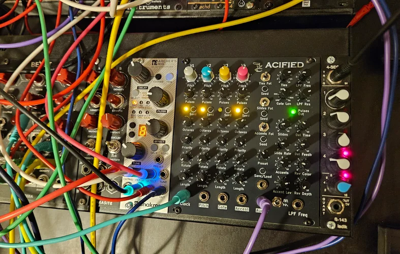

Und hier nun die Beschreibung des Acified Moduls:
Es handelt sich um einen stochastischen Bassline Generator mit ein paar Performance Features. Er liefert stereo Audio Out mit Effekten sowie cv/gate/accent über Jacks.
Das Grundprinzip ist folgendes: Man hat 4 Stimmen/Noten zur Verfügung, um seine Bassline zu gestalten. Jede dieser Stimmen wird über eine eigene Zufallssequenz getriggert, wobei die Triggerhäufigkeit über einen Pot eingestellt wird. Darüber hinaus lässt sich jede dieser Sequenzen rotieren sowie deren Länge zwischen 1-16 Steps setzen, um auch gezielten Einfluss auf die gewürfelten Trigger zu erhalten. Zusätzlich wird jeder Stimme eine Priorität zugewiesen, die bestimmt, wie stark sie sich gegenüber den anderen Stimmen durchsetzt. Die 4 Triggersequenzen werden also übereinandergelegt und an jedem Step ihre Prioritäten evaluiert. Am Ausgang wird dann nur diejenige Stimme hörbar, welche an der aktuellen Stepposition gerade die höchste Priorität besitzt. Die charakteristischen Elemente einer Acid Bassline, nämlich Ties, Slides und Accents, werden ebenfalls jeweils über eine eigene Zufallssequenz gesteuert, wobei die Häufigkeit abermals über einen Pot eingestellt werden kann.
Neben einer festen Priorität kann diese pro Stimme auch auf Random gestellt werden, sodass an jedem Step die Priorität zufällig ausgewählt wird und die Bassline dadurch kontinuierlich variiert. Das Konzept der Priorität bringt auch mit sich, dass eine Verringerung der Triggerhäufigkeit einer Stimme nicht notwendigerweise auch die Trigger der Gesamtsequenz verringert, sondern vielmehr es anderen Stimmen mit niedrigerer Priorität nun ermöglicht, sich durchzusetzen und hörbar zu werden.
Ein weiteres effektives Feature, um musikalisch sinnvolle Variationen zu erzeugen, ist die Möglichkeit, über einen Switch die Sequenzen für Ties, Slides und Accents an die Länge der Sequenz von Stimme 1 zu koppeln. Dadurch lassen sich sowohl kurze repetitive Basslines generieren als auch längere rhythmische Muster aufprägen.
Die so generierten Basslines können in 4 Preset Slots gespeichert werden. Das Laden erfolgt entweder per Button Press oder per Trigger Input, wobei die Stärke des Triggersignals das gewünschte Preset auswählt.

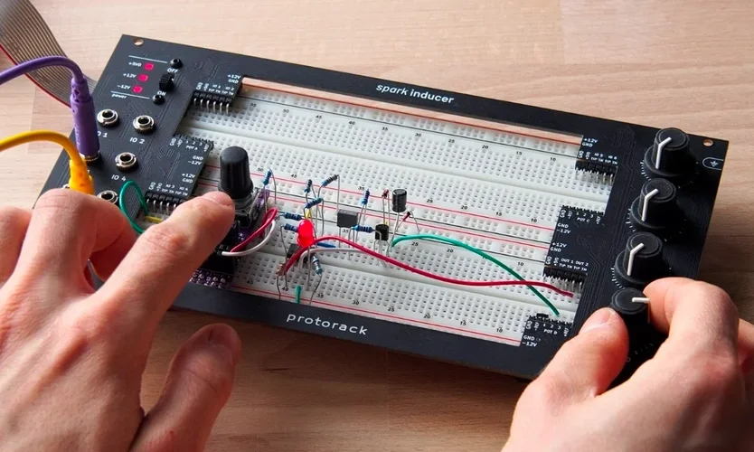

  • #235
Also beim Experimentieren mit dem Breadboard muss ich noch lernen, etwas bedachter vorzugehen. Bei meinem ersten ernstgemeinten Versuch hab ich direkt einen Daisy Seed gegrillt. Doppelt blöd dabei, dass ich nicht mal weiß, wie das passiert ist. Bin mir leider nicht mehr sicher, was genau ich gesteckt hatte.
Mal ne Frage zum Breadboard. Manchmal stecken meine Kabel etwas schief in den kleinen Löchern. Besteht da die Gefahr, dass sich zwei benachbarte Litzen im Inneren des Breadboards berühren?

Sollte nicht passieren. Nomalerweise gibt es für jede Kontaktschiene eine eigene Kammer im Plastikträger.
Aber Litze? Im Steckbrett benutzt man doch eher Einzeladern? Kaputt gehts meistens wenn man die Spannung verpolt oder zu viel drauf gibt. Gerade bei Mikrocontrollern, die oft nur 5V oder gar 3.3V vertragen immer vorher nochmal drüber schauen, im Rack hats ja irgendwo +-12V, das mögen die gar nicht, egal an welchem Pin.

Genau, "vorher" meint sicherlich "vor dem Anschalten". Diesen Workflow muss ich mir auf jeden Fall verinnerlichen. Ich hatte den Strom selbst beim Umstecken oft einfach an gelassen. :selfhammer:
