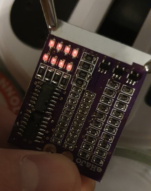

Ha, alle 8!! 🤩🤩🤩
Die ICs von Versuch 2 runter zu löten hab ich nicht hinbekommen, aber beim dritten Bausatz hat nun endlich alles geklappt. :cool:

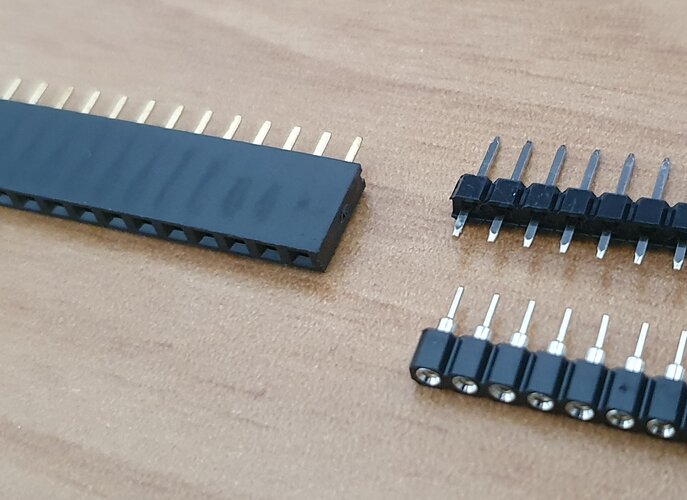

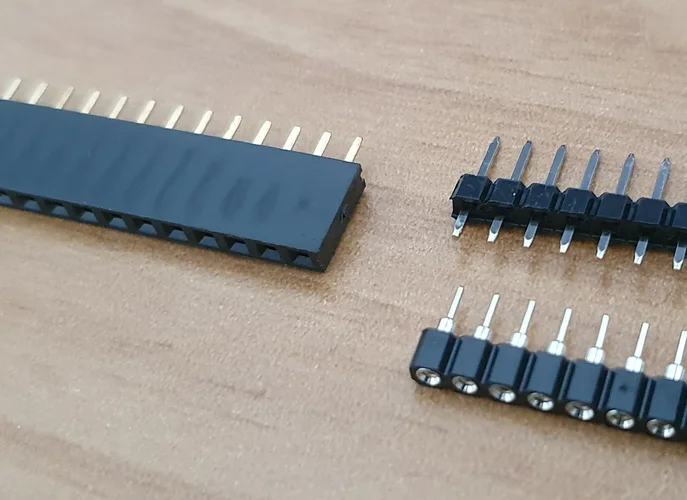

Ich war ein bisschen shoppen bei 3u und möchte mein nächstes Projekt starten. Bereits beim Betrachten der Teile stellt sich mir die erste Frage. Ich soll verschiedene Längen von Header Strips abtrennen. Bei den male strips sind Kerben vorgesehen, sodass ich die vermutlich einfach mit einer Zange (?) abzwicken kann. Die female strips aber haben keinerlei Führung zwischen den Pins und die Trennstege sind verdammt dünn. Wie in aller Welt krieg ich die sauber abgetrennt?
  • #66
Die mit der Kerbe, so wie du vermutest, mit der Zange. In die anderen kannst du ja ne Sollbruchstelle mit nem Cuttermesser schneiden. Einen Pin kannst du auch opfern.
M.i.a.u.: DeepSea
  • #67
Cuttermesser hab ich garnicht gebraucht. Einen Pin zu opfern war das Stichwort. Auf YT hab ich gesehen, man teilt garnicht nicht den dünnen Trennsteg wie ich dachte, sondern entfernt einen Pin und teilt den Zwischenraum. Hat gut mit der Zange geklappt.

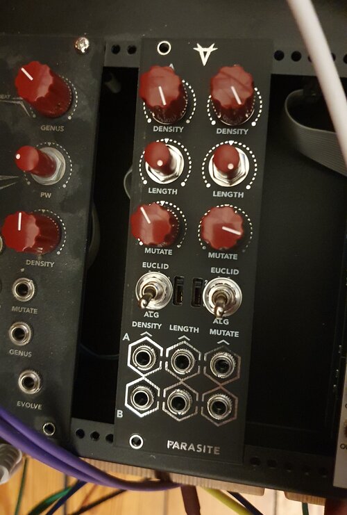

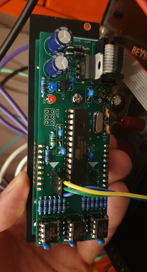

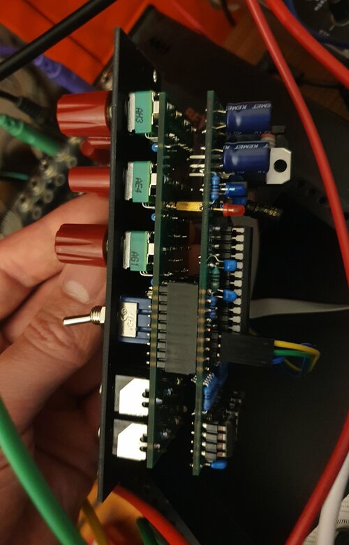

Bam, und hier mein erstes Meisterwerk im Alleingang: Beast-Tek Parasite.
Das ist ein Expander für das Drum Trigger Modul Amoeba. Hab ordentlich geschwitzt und geflucht, aber letztlich hat es beim ersten Einschalten funktioniert. Man sieht, dass die ICs nicht vollständig in den Sockeln sitzen. Bei einem der kleinen ging das Einschieben ganz leicht, alle anderen krieg ich nicht tiefer. Weiß jemand Rat?

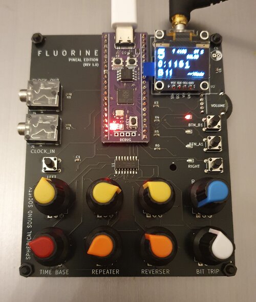

Spherical Sound Society - Fluorine
Futuristic beat generator
Zwar ohne Anleitung, aber dafür einfach und SMD vorbestückt. Spaßiges Ding.

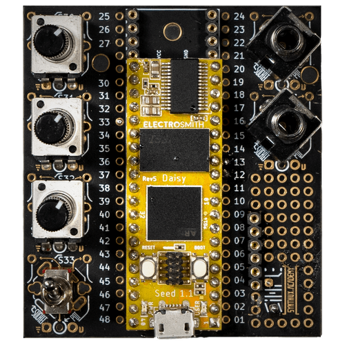

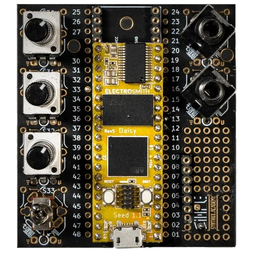

Bin über das Simple Fix Board von Synthux Academy gestolpert und habe damit ein neues Fass aufgemacht. Ich werde nicht ruhen bevor mein eigen entwickeltes Modul ins Case eingezogen ist. Möge mir der Synthgott einen gnädigen Verlauf bescheren.
Das Teil ist auf dem Weg zu mir und im Urlaub hab ich mit ChatGPT schon mal einen Crashkurs bezüglich C++ und Daisy Seed absolviert. Der Ereignishorizont ist überschritten, es gibt kein Zurück mehr.
M.i.a.u.: claudio und Lumm
  • #78
Sehr cooler Plan 👍. Ich wünsche Dir viel Erfolg und Durchhaltevermögen. Ich weiß nicht, wieviel Entwicklungserfahrung Du hast. Das kann alles unheimlich spannend und faszinierend sein. Manchmal aber auch niederschmetternd, sackgassen-trauma-mäßig. Wenn dann die Lösung plötzlich da ist, ist es um so geiler 👍👍👍.
M.i.a.u.: DeepSea
  • #79
Erfahrung geht gegen 0, ich werde vermutlich viel Hilfe brauchen. Dafür gehen Entschlossenheit und Willenskraft gegen unendlich. Was bei dieser Mischung herauskommt ist ungewiss. :D
