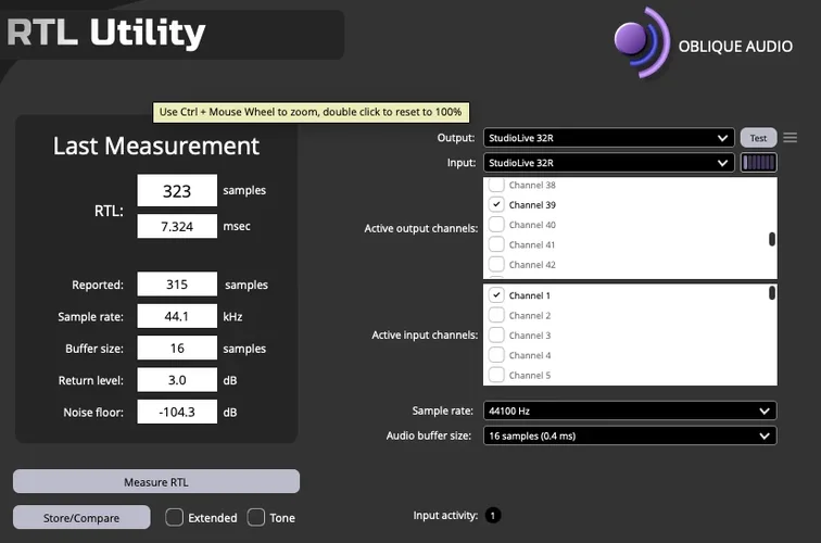

  • #26
aok gegen das Presonus spricht nicht genügend Outputs.. ich habe auch noch ein wenig Ausgamgsbedarf ;) aber da sollten so 8 Ausgänge ausreichen.
  • #29
Achja, hier am Mac Studio, im Verbund mit einem RME Fireface 800, sind mit dem SL32R 32 Samples Buffersetting kein Problem (laut Logic 7.9ms Roundtrip Latenz und 3,8ms am Ausgang).
Ich empfehle immer ungerne irgendwas, weil das so individuell ist, aber ich würde das 32R selbst wieder kaufen. Finde es superpraktisch, auch wenn die Software bzw. Dokumentation dazu besser sein könnte. Hat eine Zeit gedauert bis ich da durchgeblickt habe.
