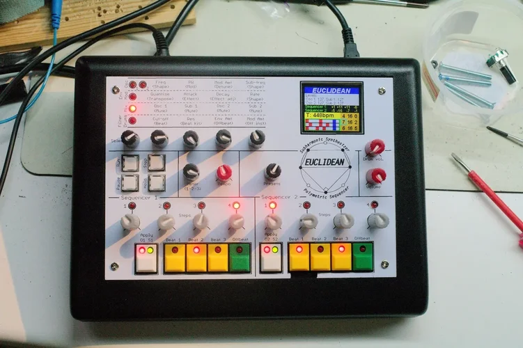

Erleichterung gerade eben:
Ich wollte in Fischbach irgendwem den Euclidean...
... vorfĂŒhren, und dann lief zwar das Display, aber es kam kein Ton raus. Außerdem stellte ich fest, dass die untere Platine wackelte.
Hab das GerĂ€t eben aufgemacht, und da hatten sich in der Tat die Montageschrauben (sehr sogar) gelockert, so dass die untere Platine ziemlich lose im GehĂ€use rumschlackerte. Ich vermute :!:, dass dabei irgendwas BerĂŒhrung/Kontakt bekommen hat, so dass der Audioausgang kurzgeschlossen wurde (in Fischbach kam beim Rumwackeln ganz kurz mal ein glaubwĂŒrdiger Klang, so dass ich eh nicht von einem Elektronikdefekt ausgegangen war).
Naja. Hab die Schrauben wieder festgezogen, und das GerĂ€t tut wieder *schweißvonstirnwisch*. Demo dieses wirklich seltenen GerĂ€ts (laut Entwickler Ken Wessen aus Australien gibt es davon wohl ca. 10 StĂŒck "in freier Wildbahn") dann beim nĂ€chsten Mal.
