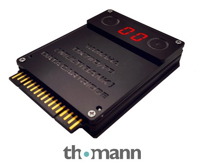

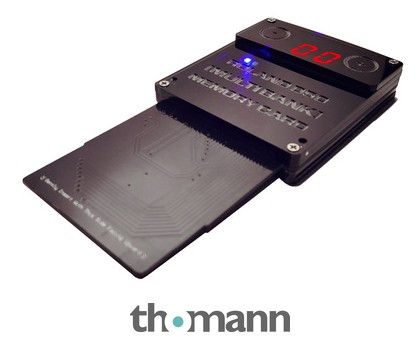

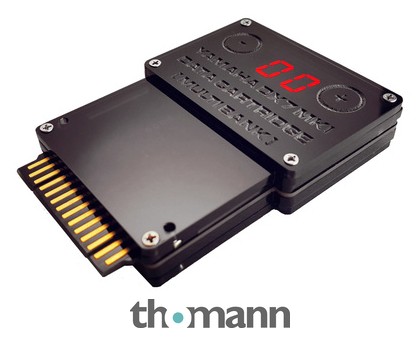

Angekündigt hatte HyperSynth eine Speicherlösung, die 100 Exemplare der bewährten RAM4-Karte in einem Gehäuse vereint; dazu zwei Taster zum Wechseln zwischen den virtuellen Karten und eine Anzeige für deren aktuell ausgewählte Nummer.
Das Versprechen haben sie nicht enttäuscht. Wir haben jetzt tatsächlich die Möglichkeit, 100 x 64 DX7-Patches auf dasselbe physische Medium zu schreiben, und, so schnell wie mit wohl keiner anderen Lösung durch diese 6400 Patches zu brausen -- alles am Synth selbst, ohne Computer, ohne Kabel, ohne Umstecken, ja sogar ohne zwischendurch irgendetwas ein- und auszuschalten. Das läuft sogar deutlich smoother als erwartet: Wenn man z.B. von Patch 23 auf Bank 5 nach Patch 24 auf Bank 6 wechseln will, muss man wirklich nur einmal das "+" auf der HCard antippen, und man ist in Bank 6 (der DX7 merkt davon nichts). Jetzt kann man am DX7 ebenfalls einen Patch weiterklicken, fertig. Der DX7 lässt sich vom Wechsel der virtuellen Cartridge überhaupt nicht irritieren.
Worüber man sich aber klar sein muss: Möchte man seine HCard wirklich mit 6400 Patches füllen, dann heißt das zunächst: harte, altmodische Arbeit. Jede der 100 Bänke möchte erstmal schön einzeln aus dem Rechner via MIDI-Interface per SysEx in den DX7 übertragen werden, von wo aus man sie dann, Stück für Stück, manuell auf die HCard schreibt. Die HCard hat zwar einen USB-Anschluss, wird aber, so der Beipackzettel, frittiert, wenn man sie versehentlich an einen Rechner anschließt. Die Schnittstelle ist nur für das gesondert erhältliche Display gedacht. Wohl dem, der noch SoundDiver am Laufen hat (Dexed wird's aber wahrscheinlich auch tun).
Ich denke, es ist nicht übertrieben fies, wenn man darauf hinweist, dass Mitbewerber am Markt das schon besser hingekriegt haben, wohlgemerkt in ähnlicher Preisklasse. Nur halt nicht für den DX.
Apropos Display: im TX802 steht die HCard Kopf. Das heißt, wenn ich mich flach mit dem Rücken auf den Studioboden unter den TX lege, meinen Leib ins Rack reingesteckt (dazu lässt man am besten, ja nach Körperfülle, unten einige HE frei), so dass nur noch der Kopf rausschaut, dann kann ich die LEDs und die Ziffernanzeige der HCard richtig ablesen.
Brauche ich wirklich eine HCard? Die Frage kann man sich ruhig mal stellen, so cool das Teil auch ist. Wenn das Ziel ist: "ich möchte 6400 Patches gleichzeitig am DX7 verfügbar haben" (und bin bereit, dafür neben den Kosten auch die SysEx-Arbeit über mich ergehen zu lassen), dann ist die Sache wohl ein No-Brainer.
Wenn es einem aber um etwas anderes geht: um eine einigermaßen langlebige Speichermöglichkeit für die eigenen Patches (die man ja wohl kaum zu tausenden am Fließband produziert), dann kann es sich lohnen, zu überlegen, ob die 149,- hier wirklich sinnvoll investiert sind, und ob man nicht mit der ollen original-RAM4/5 und/oder einem periodischen Backup via Computer besser lebt.
Nutzer der RX5 können sich übrigens auch freuen: die 702er läuft reibungslos auch in ihr. Da jede einzelne Bank der HCard individuell formatiert werden muss, kann man auch DX7- und RX5-Nutzung mischen. Sehr genial.
