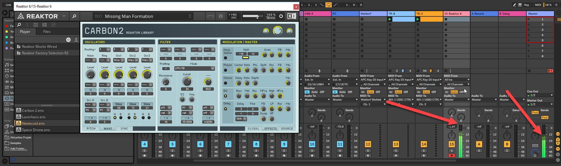

Hallo,
ich stelle mich an wieder erste Mensch. Bisher habe den Roland MX-1 ohne Software-Synthesizer bzw. Samples genutzt. Jetzt wollte ich Reaktor 6 und Kontakt 5 doch mit nutzen, aber ich höre nichts. Im Ableton sieht man in zwar den Pegel, aber am Mischer kommt nichts raus:
https://www.screencast.com/t/8yM5pSRg
Was muss ich denn da noch einstellen, damit ich auch was höre? Bei dem Mixdown ist alles drin. Nur eben nicht live zu hören. Hmmmm..... Ich hatte es auch schon versucht über die PC-Spur zu senden, da kam in Ableton nur der Pegel an, aber am Mixer auch kein Ton.

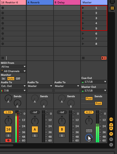

Ich nutze kein Ableton, aber auf Deinem Screenshot sehe ich dass Kanal 15 (der mit Reaktor drauf) seinen "Audio Out" auf "Master" stehen hat.
ich nehme an, dass Du hier einen Stereo-Kanal der auf dem MX-1 ankommt auswählen musst.
welcher das ist, dürfte in der MX-1 Anleitung stehen und/oder am Gerät selbst erkennbar sein, "DAW Return" oder "USB" oder so ?
Evtl. den Output-Gegenpart zum Input "17/18 PC" den Du ja zurück zu Ableton geroutet hast (links im Bild)?
Ich kenn den MX-1 nicht, aber das die Reaktorspur bei "Audio to" auf Master steht heisst halt die Spur geht wie normal in den Master Bus in Live. Ganz rechts im Master sieht man Master Out und Cue Out stehen auf 1/2.
Wenn der Mx-1 in Live als Audio Interface eingerichtet ist dann sind das die Ausgänge 1/2 des Mx-1. Da müssten die Abhörmonitore oder Kopfhörer ran oder man müsste die Ausgänge wählen an denen man Abhöre/Kopfhörer hat.

der Masterout ist 1 & 2. Ich habe den Software Synthesizer auch schon, statt auf Master direkt auf PC 17/18 gesetzt, aber auch ohne Ton. Das ist ja das merkwürdige. Alles was am Master ankommt sollte über 1 & 2 auf den Monitor gegeben werden. Hmmm.....
Müssen die Ausgänge im Mx-1 irgendwie angeschaltet werden?
Master Volume Regler auf? (Manchmal sind es die simpelsten Dinge^^)
Haste Kopfhörer zum testen da?
Laufen die Monitore oder könnte da ein Problem sein?
Der Mx-1 hat ja einen "Ableton Live" Mode, bei dem der Mx-1 u.a. Track Level und Muted steuert. Nutzt du den?

Also wie gesagt, man kann in Live entweder Audio Tracks über "Audio To" an die Ausgänge des Audio Interfaces routen oder über den Master Out.
Die Ausgänge müssen in den Einstellungen aktiviert sein.
Mehr brauchts nücht.
