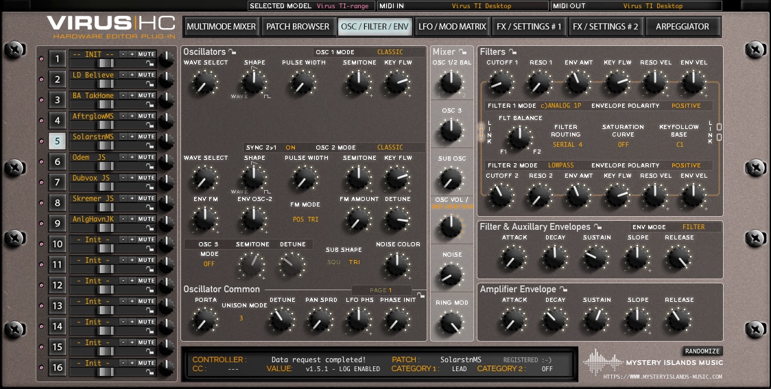

Vielleicht funktioniert der Editor für dich besser.
  • #828
Da steht dann "We strongly recommend not to use USB..." Würde also dann auch wieder auf eine Stöpselaktion hinauslaufen. Wüßte auch erstmal nicht wie ich den Ti-Desktop anspielen kann wenn ich Midi In/Out schon mit meinem UR242 belegt habe.

Kombisounds könntest du prinzipiell in Cubase als Spurpresets speichern. Das TI-Plugin selbst erlaubt leider kein Speichern von "Multisounds"
Hab ich jetzt so gemacht und mir mal eine Handvoll Multi-Sounds gebastelt, die ich mir dann bei Bedarf eben einzeln lade. Ist nicht komfortabel aber vom Aufwand her noch vertretbar.
@Summa : Ich kann den über Midi ans Interface angschlossenen Desktop natürlich trotzdem anspielen, indem ich eine USB-Tastatur verwende. Auf Anhieb läuft der Mystery-Island-Editor aber nicht - ist mir dann doch eher zu hoher Aufwand. Werde den Virus ja auch weiterhin meist im Single-Modus nutzen und das PlugIn finde ich sonst auch gut.
  • #832
Ich hab' den Editor nie probiert, aber er wurde hier schon mal empfohlen, falls man den Ti nicht über USB etc. betreiben will oder Probleme mit der USB Verbindung hat.
