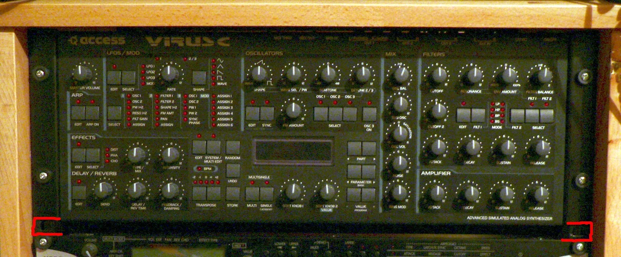

Hallo, ich hab da mal ein echtes "erste Welt Problem" bezüglich des Virus.
Ich habe meinen Virus Desktop gerade im Rack eingebaut und dabei festgestellt das am unteren Ende ein Spalt von ca. 1,3cm offen bleibt (im Foto unten rot markiert).
Wie habt ihr den Spalt zu bekommen, gibt es da fertige Blenden, oder muß ich mir da was selber basteln damit sich in dem Spalt nicht der Staub ansammelt?
Ggf. PLastikschiene im Baumarkt...?
M.i.a.u.: tux
  • #849
Alle Rackgeräte 1-2mm besser im Rack „verteilen“, dann ist der Spalt weg.
Es ist nicht Sinn und Zweck das Rack staubdicht zu machen, Spalte geben einen thermischen Freiraum und sind eher gut zu bewerten.

  • #851
Wenns irgendwo zu bekommen ist und der Spalt optisch stört: Ein schmales Lüftungsgitter. Ermöglicht Luftzirkulation/Wärmeableitung und verhindert zugleich, dass evtl. Kleinteile reinfallen, sich ein Insekt drin verirrt, oder was weiß denn ich ;-).
  • #852
Ich hab bei allen Rackgeräten einen Spalt, so um die 3mm.
Lege eine Fasserplatte (wie Kastenrückwand) zur Montage dazwischen, die ich dann herausziehe.
Wegen der Wärme.
Du kannst Dir auch ein Mutibles oder eine Patchbay reinbauen, wenn es dich stört.
Also meine Rackschienen haben Befestigungslöcher im 1U Abstand, da kann ich nichts um ein paar mm verschieben.
Abgesehen davon entsteht der Spalt ja gerade dadurch das der Virus unten abgeschrägt ist, d.h. der Virus berührt sowieso schon den Synth drunter nur eben nicht mit der Frontblende.
Für Belüftung ist der Spalt nicht nötig ich habe keine thermischen Probleme im Rack.
Ich hatte gehofft das es eine Blende speziell für den Virus gäbe, aber anscheinend ist das nicht der Fall sonst wäre die wohl schon erwähnt worden. Also muß ich mir wohl was selber basteln.
  • #855
Danke, die 0,5 HE Blende hatte ich auch schon gefunden, leider ist die noch zu breit, 0,5 HE entspricht 2,3 cm, beim Virus sind es nur 1,3 cm die abgedeckt werden müssen.
  • #856
Das ist natürlich ärgerlich das Du da mit dem Rastermaß festgelegt bist.
Hab ich übersehen da ich seit 30 Jahren immer Profilschienen mit frei montierbaren Gleitmuttern nutze.
Ich habe nicht gesagt das Du ein „thermisches Problem“ hast.
Saubere Naht aus Silicon legen!
Nee, was soll da denn zustauben? Dafür hat man doch Staubpinsel und da fährt man dann alle paar Monate mal durch und gut isses.
