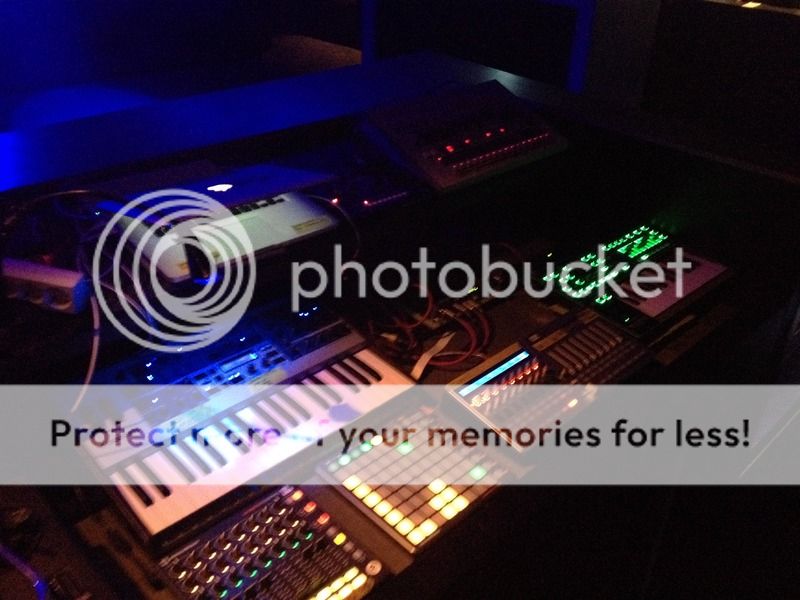

Ich hab am Wochenende mit indoozeefa gejammt und wir haben dabei fast ausschließlich mit den Viren gebastelt.
