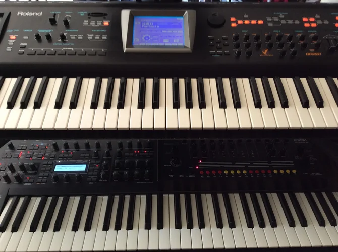

Maaaaan, Browser abgeschmiert, Beitrag weg :mad:
Dann gibts nurn Bild :P
