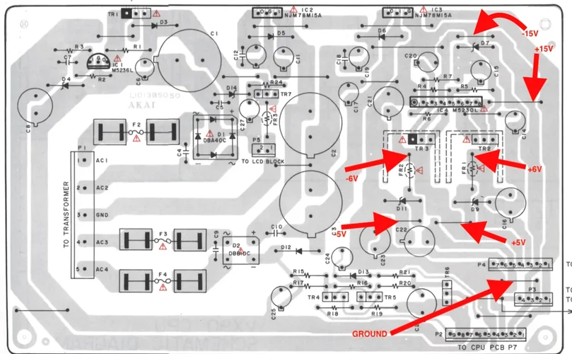

Ok, zunächst mal am Netzteil mit dem Voltmeter alle Spannungen gegen Ground messen, ob sie da sind und ob sie korrekt sind.
Wenn eine Spannung fehlt -> Sicherungen bei vom Strom abgestecktem Gerät mit dem Durchgangsprüfer prüfen.

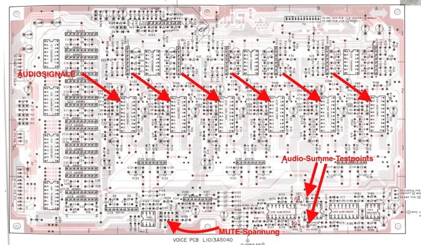

Wenn die Spannungen ok sind, dann
  • Sägezahn-Sound, Filter ganz auf, keine Resonanz, mit Orgelhüllkurve einstellen.
  • Sechs Tasten auf dem MIDI-Keyboard drücken
  • Auf dem Voiceboard
  • mit dem Audiofühler die Audiosignale an den CEM 3394 prüfen
  • mit dem Audiofühler die Audiosignale an den beiden Testpoints der Summenausgänge prüfen
  • mit dem Voltmeter die Mute-Spannung messen, es könnte sein, dass das Auto-Tune nicht ausgeht, und der Ausgang die ganze Zeit gemutet ist. Notfalls zum Test die Widerstände R162 und R163 einseitig auslöten.

Also bei TR3 habe ich -5,82 und bei TR2 +5,75 gemessen.
Bei D7 habe ich an der Verbindung -15,15 angezeigt bekommen, bei C14 ist keine Verbindung, sondern ein Widerstand, ebenso bei c22 und D9.
Das sind keine Widerstände, sondern Drahtbrücken mit einer Art Sicherung.

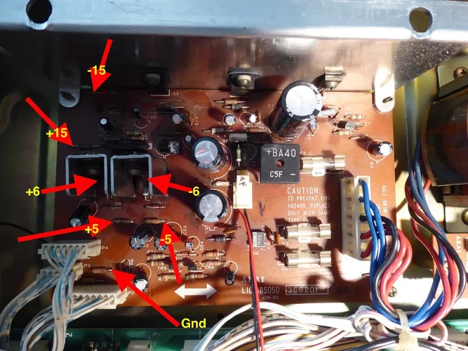

Du kanns übrigens auch alles im Jumper P4 messen (einfach mit der Messspitze neben den Kabeln reinpieksen): ganz rechts wäre ground, dann -5, +5, -6, +6, -15, +15

All diese Punkte, die du messen sollst, sind Gleichstrom. Die Werte, die du oben genannt hast, sehen doch schon ganz gut aus. Jetzt fehlen noch die anderen drei.
Ich hatte übrigens beim ersten messen eine der Platinenschrauben als Gnd genommen. Ich dachte daß der offizielle Massepunkt ein Widerstand ist weil er so ähnlich aussieht.
Wie ich gelernt habe ist es nurr eine Brücke :cool: Er hat nur einen Ring während ein Widerstand ja mehrereFarbringe hat um die Werte zu ermitteln.
Du kannst auch eine Schraube als Prüfstelle für die Erde nehmen. Wenn du dein Multimeter auf Durchgangsprüfung stellst und einen Punkt auf der Platine nimmst, der definitiv die Erde ist und eine Schraube bei Berührung mit der anderen Messspitze ein Piepen erzeugt, dann ist auch diese Schraube mit der Erde verbunden.

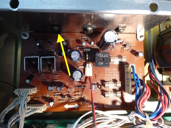

Bitte sofort die Multipinstecker P2, P3 und P4 ziehen (Curtis ICs mögen es überhaupt nicht ohne negative Supply dazustehen).
Dann einschalten, und bei IC3 hinten am Kühlkörper die Spannung am mittleren der drei Pins gegen Ground messen. Das ist der Eingang und es müssten mehr als 15V sein; so ca. 18V oder 20V.
Dann am rechten der drei Pins gegen Ground messen. Das sollten jetzt ~15V sein.
Ground ist übrigens der linke der drei Pins des ICs.
Achtung: wenn Du da aus Versehen Pins kurzschließt, kann es funken. Sieht aber gefährlicher aus, als es ist. Im Extremfall kann es eine der beiden Sicherungen vorne über der "366201"-Beschriftung durchhauen, aber das glaube ich nicht.
Es kann auch sein, dass die -15V jetzt da sind, wenn Du die Multipin-Stecker abgezogen hast. Dann liegt der Fehler nicht auf der Netzteil-Platine.

Ja, wenn ich die rote prüfspitze an den 3. pin von links halte beim ic3 ,und die schwarze an gnd, dann wird -15v angezeigt.
Gut, dann ist der Regler selbst in Ordnung.

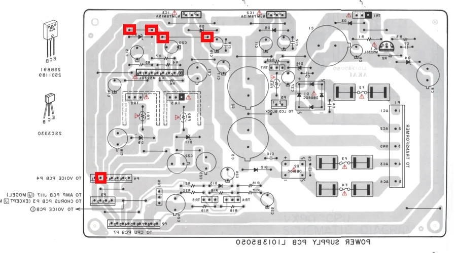

Jetzt nochmal sicherheitshalber die Strecke vom Regler zu den Multipins messen. An alllen rot eingekastelten Stellen müssen -15V anliegen:
Wenn da überall -15V dran sind, dann unten weiter
Wenn nicht, dann ist auf der Strecke eine Unterbrechung.
dann einen nach dem anderen der Multipinstecker wieder einstecken, und jedesmal die -15V (zB am IC3 pin3) messen. Erst P2, dann P3, dann P4.
Wenn jetzt nach einem der Stecker die -15V einbrechen, dann wissen wir auf welchem der Boards der Kurzschluss liegt.
Sorry, Ich sehe gerade ich habe das MInuszeichen oben bei den rechten beiden vergessen es sind natürlich minus 14,61
