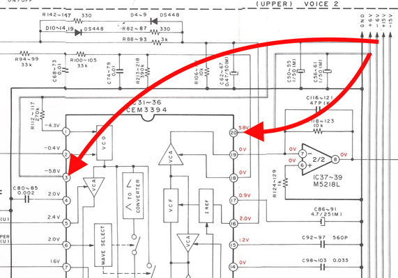

Was passiert denn, wenn Du IC36 entfernst und dann den Synth einschaltest? Aber sieht fast so aus, also wäre etwas um IC36 herum defekt, was den Chip grillt. Das könnte das Pattern erklären, was Du beschreibst.
Florian sollte bald aus den Ferien zurück sein, vielleicht hat er einen Hinweis. Ich würde bis auf weiteres den Synth nicht mehr anschalten.

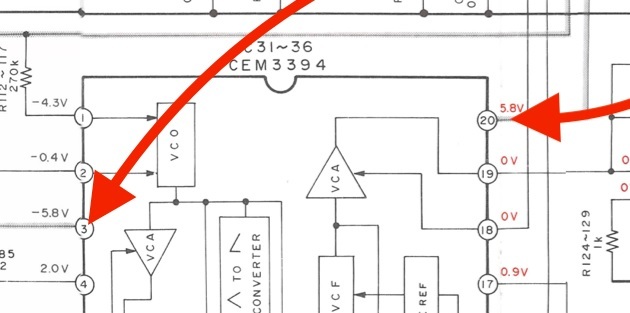

Wenn an Pin3 und an Pin20 nichts anliegt, dann hat das IC einfach keine Stromversorgung. Dann kann es auch nicht funktionieren. Ich habe keine Ahnung, wie der VX90 da mechanisch aufgebaut ist, aber das Problem ist (und war vorher) sicher nicht das IC, sondern die Platinenleiterbahnen darum herum oder die Fassung in der das IC steckt.
Das wäre dann ein mechanisches Problem/Lötstellen Problem/etc. was nicht den Chip grillt, aber einfach die Versorgung nicht sicherstellt.

Besser fände ich es, wenn Du bei ausgeschaltetem Synth den Durchgang vom Pin3 bzw Pin20 des IC36 zu den gleichen Pins eines der anderen CEM-ICs prüfst.
Wenn Du da keinen Durchgang hast, dann kannst auch die Platine ausbauen und auf die Suche nach dem Verbindungsbruch gehen.
Servus! Ich hab Durchgang geprüft an besagten Pins und da war Durchgang zu allen anderen positiv. Dann habe ich nochmal bei eingeschaltetem Synth die Pins vom IC 36 geprüft und

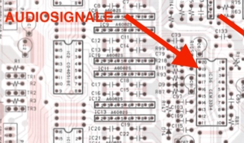

Auf Seite 33 des Service Manuals ist das Platinen-Layout. Das rauszukriegen ist aber eine mühsame Sache. Ich verwende da lieber eine stark vergrößernde Lupe und schau mir die Platine an. Das erfordert ggf etwas Übung und damit Erfahrung. Aber da, ja beide Versorgungsspannungen ausfallen, schein das ja ein größerer Riss zu sein.
Ach ja: was für IC-Fassungen sind das? Präzions-Fassungen mit runden Löchern, oder normale Fassungen mit rechteckigen Löchern und einem seitlichen Federkontakt?
Was mich wundert ist daß bei Pin 2 eine viel höhere Spannung anliegt als im Plan angegeben, auch bei Pin16 und Pin11
Das sind Steuerspannungen, die vom jeweiligen Patch abhängen. Die Angaben im Schaltplan beziehen sich sicher auf irgendeinen Mess- oder Init-Patch.

Hüstel. Das gibt es natürlich nicht. Die CPU im Synth macht unter Mithilfe von DAC und Multiplexern und S&H Chips aus Midi dann CVs, die die sechs Stimmen des Synths ansteuern. Im Datenblatt zum CEM3394 siehst Du dann, was am Chip so passieren muss.
Pin 2 ist CV für den VCO
Pin 11 ist CV für die Resonanz
Pin 16 ist CV für die Filterfrequenz
Pin 18 ist CV für den VCA
Recht komplex, was da mit 4 Stimmen Upper und 2 Stimmen Lower passiert, jedenfalls gehen die jeweiligen Summen durch IC41 und dann IC40, wobei Mute über R162/TR14 und R163/TR15 geht und das Tuns Signal aus IC40 kommt. Auch hier wieder viele Verbindungen und Stecker zwischen den Platinen, auch gibt es noch ein obskures Tune & Output PCB mit Trimmern drauf.

Und was mich wundert ist warum im Manual die Seiten der Pins verdreht sind!?
Die Bilder zeigen die Unterseite der Platinen.
Ach so, ich hatte mich jetzt nach der Kerbe im Chip gerichtet. Das stimmt doch irgendwie hinten und vorne nicht 🤔 IC 8 - 13 sind links vom ic 36 beginnend mit Ic8 von unten. In meinem Vx zeigt die Kerbe bei den Chips nach unten.
Hm..das ist Spiegelverkehrt. Da habe ich wohl etwas Grundlegendes verpasst. Ziemlich verwirrend. Es ist so als zeigt der Plan die Soldering Seite und nicht die Partseite. Beim messen habe ich mich nach dem Datenblatt
des osc orientiert und das war ja auch korrekt. 🤔
