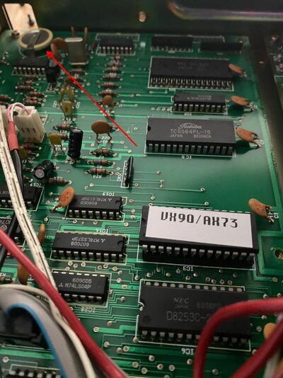

ich wollte gestern seit längerem mal ein paar Riffe mit meinem Vx90 spielen, jedoch kam da kein Sound raus weder am Kopfhörer-noch am Audioausgang (beide).
Das Midilämpchen blinkt wenn ich am Midikeyboard die Tasten anschlage. Am Mixerkanal höre ich das mir altbekannte ,typische Rauschen des Vx aber es kommt kein Sound raus.
Was kann passiert sein? So plötzlich!
Grüße
Rolo

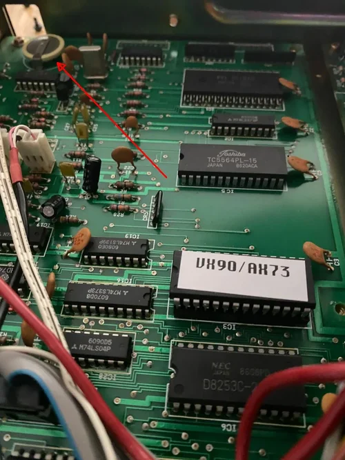

Speicher Batterie leer? Jetzt so generell wenn bei Synths kein Sound mehr kommt ist das ja häufig das Problem.
Danke, aber die Presets sind noch da. Zumindest die Namen. Allerdings...die wurde noch nie erneuert von mir. Und ich habe den Synth seit jetzt gut 30 Jahren in Besitz.
Ich wollte die schon immer mal wechseln aber das blöde ist daß man mit dem VX90 keinen sys ex dump per midi machen kann und meine Sounds dann weg wären. Du könntest Recht haben ich werde einfach mal eine neue besorgen und reinlöten.
30 Jahre alt ? Die Batt. halten normalerweise nur ca. 10 Jahre und es kann auch passieren dass die dann auslaufen . Würde ich doch mal dringend nachschauen + messen .

Hab sie mal gemessen. Multimeter auf 20V Gleichstrom eingestellt und es zeigt 3,4 an. Es ist auch nichts ausgelaufen. Ich sag mal so...ich habe den Vx90 in diesen 30 Jahren
kaum benutzt. Also nie intensiv. Auch wenn ich ihn lange nicht nutze habe ich ihn immer angeschaltet damit der Strom mal fließen kann. Das mache ich immer bei Geräten die ich lange nicht nutze.
Ist die reine Liebhaberei warum ich den noch habe. Trotzdem schade daß er jetzt plötzlich wieder kränkelt. Crass daß die Batt so lange gehalten hat. Aber klar...wenn sie kaum benutzt wird und ein gutes Leben hatte. ;-)

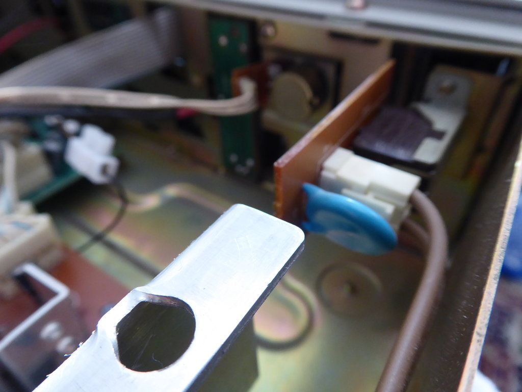

Was könnte denn das Teil in der blauen Folie sein? Ist das etwa eine 2. Batterie? Das Ding sitzt direkt am Ein-Aus Schalter.
Hm...es gibt keinen Strom ab. Also wenn das eine Batterie ist, dann eine leere.
Wurde der VX90 in letzter Zeit mal hin- und herbewegt? Könnte sich vielleicht irgendein Stecker gelöst haben oder eine Störung haben? Wird das Rauschen lauter und leiser, wenn du den Lautstärkeregler des Synthesizers bedienst?
Das ist der Entstörkondensator.

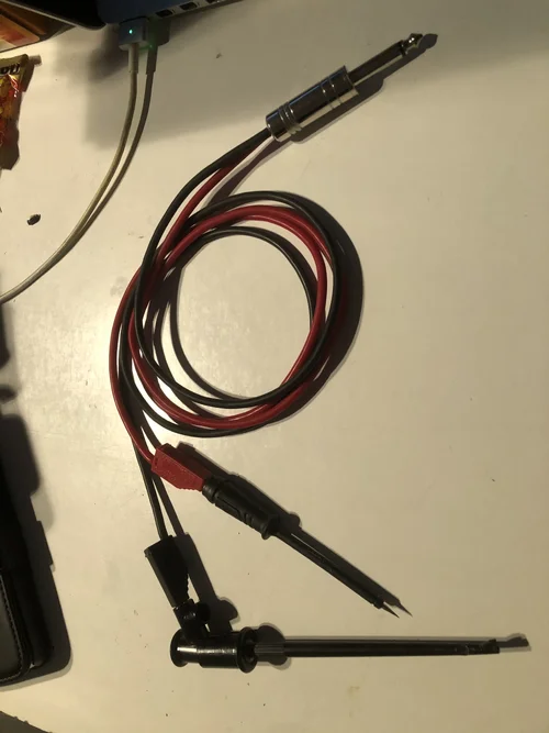

Dann lerne, dass man so eine Suche 1.) mit den geeigneten Messgeräten und 2.) systematisch macht. Irgendwie kucken und rumraten ist null produktiv.
Gut wäre ein einfaches Hand-Oszilloskop.
Wenn Du das nicht hast, einen Audio-Fühler. Das ist einfach ein Kabel auf einer Seite Klinkenstecker, auf der anderen Seite eine Masse-Klammer und eine Messgerätespitze.
Das kann man selber aus einem Messkabel löten.
Der Klinkenstecker kommt in eine Mischpult (bitte nicht besonders laut drehen).
Die Masseklammer kommt an den Masseanschluss einer Ausgangsbuchse.
Mit der Mess-Spitze kannst Du jetzt anhand des Schaltplans und der Platinen-Layouts das Signal verfolgen.

Wow, das ist sehr interessant! ..ich meine daß so eine Improvisation auch möglich ist. Okay, Danke Dir Florian! Ich werde mal googeln nach diesen Anhaltspunkten die ich jetzt habe.
Den Schaltplan habe ich auch noch irgendwo und dann melde ich mich irgendwann nochmal wenn ich Fragen habe :supi:
