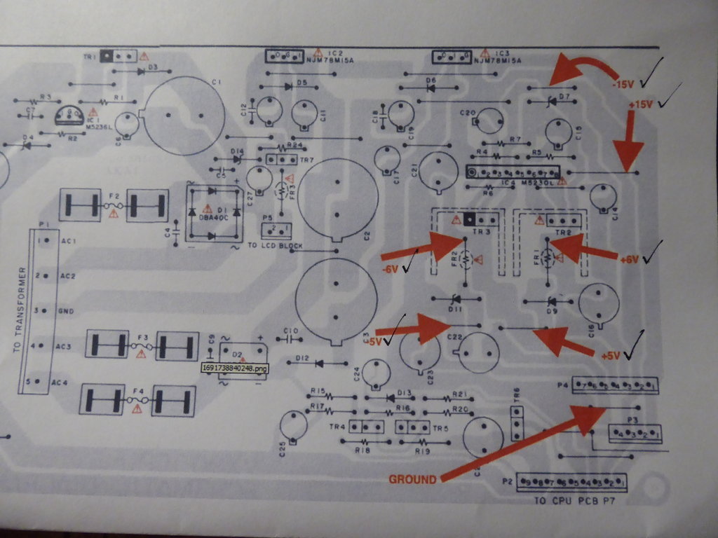

Ich hatte einen Fehler gemacht. Ich hatte anstatt dan der Brücke an der Diode (ist das ne Diode?) die direkt darüber liegt gemessen. Also die -15 legen an allen Punkten an.

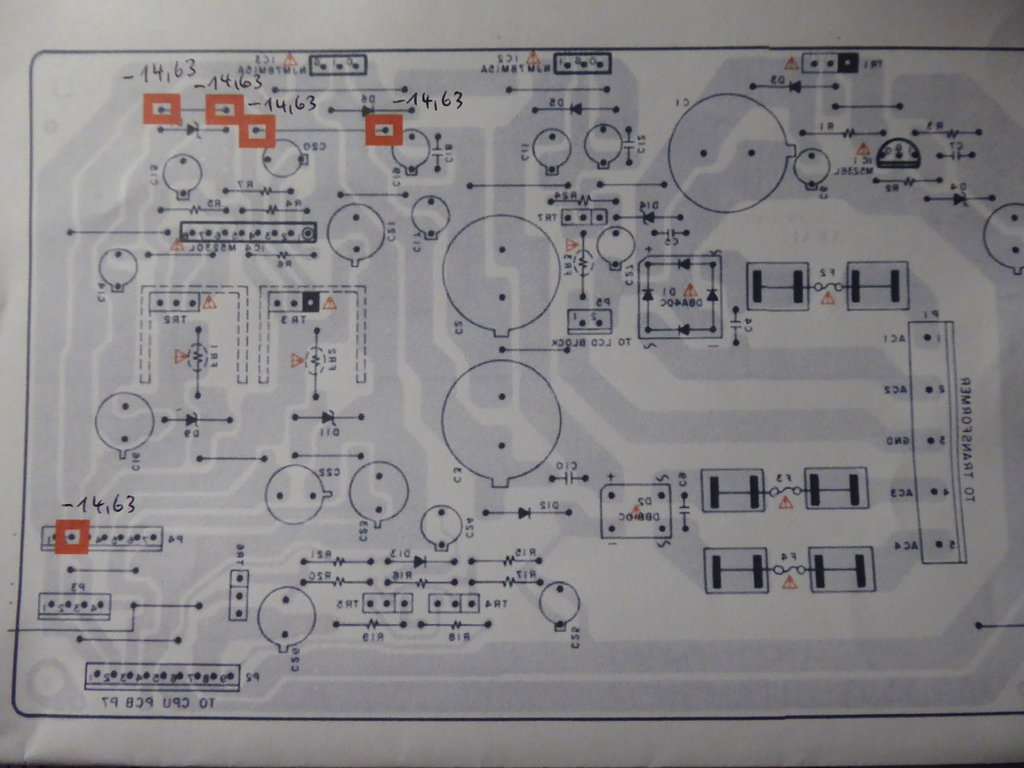

O.k., alle Werte stimmen überein, außer der oben links. Der hat anstatt -15v nur -0,02 am start. Ich habs direkt an den Bauteilen gemessen um nicht durcheinander zu kommen

ja, genau. Aber es ist komisch, denn An der Diode über der Brücke (oben links) sollte doch auch -15 anliegen. Das ist immer noch nicht der Fall. Naja...Florian wird die Nuß schon knacken :cool:
o.k. ,dann ist das keine Diode? Stimmt , im Schaltplan zeigt der Pfeil auf die Brücke. Aber in diesem Bild auf die Diode. Da habe ich mich nach gerichtet.
O.k. kann ja passieren. Dann hat sich das geklärt und es sind also alle Spannungen da. Da bin ich jetzt mal gespannt wie es weitergeht.
Das ist eine Zener-Diode. Die leitet nur, wenn was kritisch ist. Die erzeugt dann zum Schutz des Schaltkreises einen beabsichtigten Kurzschluss. Deswegen kannst du an der einen Seite kein Messergebnis haben.
Ich lese gerade, dass Zener-Dioden auch zur Spannungsstabilisierung genutzt werden. Wusste ich noch nicht - wahrscheinlich ist das bei dir der Hauptzweck der Diode.
Mir sind die Dinger in defekten Effektpedalen untergekommen, immer, wenn vom Vorbesitzer ein falsches Netzteil genutzt worden ist. Diode tauschen - geht wieder.

Ich habe es nochmal gecheckt! An der Netzplatine liegen alle Spannungen an.
Dann folgende Punkte ohne die Stecker (die ja jetzt eigentlich nicht mehr nötig ist weil ja alle Spannungen an der Netzplatine da sind)

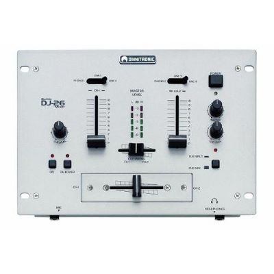

Ich hab mir den Fühler jetzt endlich zusammengebaut, heute alles bereitgestellt und dann gesehen daß der kleine dj mixer mit dem ich das machen will nur Cinchanschlüsse hat :selfhammer:
Ich werde dann morgen nochmal die Lötstation rausholen und dann halt einen Cinch dranmachen. Der MIxer sollte (hoffentlich) einen Vorverstärker eingebaut haben
so daß ich dann mit einem Kopfhörer das Signal hören kann.
Dieser Mixer ist das:
