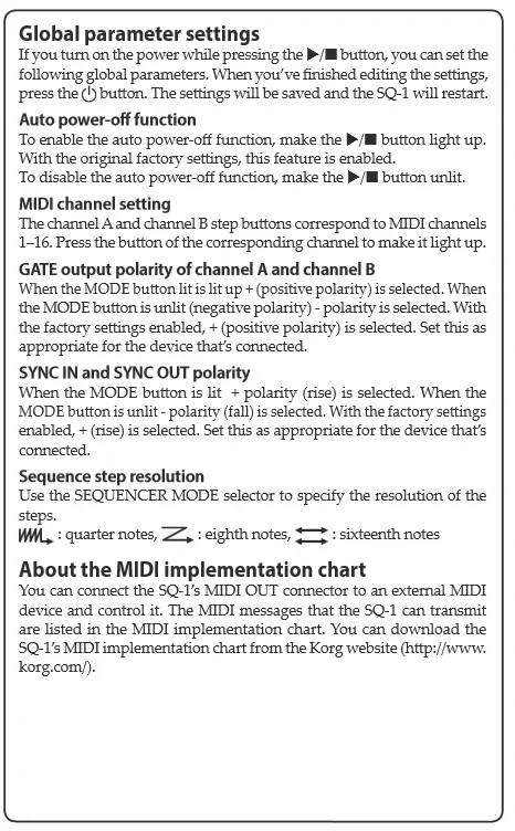

Hey, wir versuchen gerade den Beatstep Pro mittels Clock out (auf 1 Pulse gesetzt über das MCC) mit einem Korg SQ1 bzw. Korg Volca Sample via Sync In tempogleich zu synchronisieren. Dann spielt aber der SQ1 bzw. Volca Sample wenn der BSP das Clock Signal liefert, mit vier bis achtfachem Tempo schneller als der BSP.
Wenn wir die Verbindung umgekehrt einstellen, Volca Sample/SQ1 Sync Out and BeatStep Pro Clock In läuft der BSP um vier bis achtfach langsamer als SQ1/Volca Sample.
Was machen wir hier falsch? Clock In/Out von Volca und SQ1 mit meinem Modular läuft prima, und auch mit anderen Sequenzer.
  • #382
Re: Arturia Beatstep Pro @ NAMM 2015
@pulsn:
Vielleicht hilft dir das bei deinem Problem ohne Lötarbeiten weiter:
download/file.php?mode=view&id=15761
Über eine Rückmeldung würde ich mich freuen, denn nächste Woche will ich dann ebenfalls einen SQ-1 an einen BSP hängen...
Diese Anleitung ist übrigens NICHT vollständig! Aus der FAQ geht zusätzlich noch Folgendes hervor:
When I connect the SQ-1 via SYNC to the volca, monotribe, or electribe, the sequencers do not advance at the same speed.
The SQ-1 lets you change the sequencer's step resolution. If the step resolution does not match the device that is connected via SYNC, the sequencers will not play in synchronization. In global parameter setting mode, adjust the position of the SEQUENCER MODE selector to the appropriate step resolution as follows.
"WW" ALTERNATE quarter note SYNC x2
"Z" ORDER 8th note SYNC x2
“<=>“ PARALLEL TURN 16th note SYNC x2
"=>" PARALLEL ORDER quarter note SYNC x1
"=>" CV DUTY 8th note SYNC x1
"=>" CV SLIDE 16th note SYNC x1
* SYNC X2 = 1 sync clock advances 2 steps / SYNC x1 = 1 sync clock advances 1 step
http://www.korg.com/nz/products/dj/sq_1/faq_tips.php

Das mit der Step Resolution mag sein, das teste ich morgen nochmal, aber beim Volca Sample gibts keine Step Resolution, zumindestens hab ich nichts im Handbuch gefunden. Vielleicht undokumentiert. Auf jeden zeigen beide dasselbe verhalten. Ach ja, bevor außerdem jemand fragt...man kann den Volca Sample nur eingeschränkt per Drum Spur vom BSP aus triggern, via Midi. Das liegt an der Midi Imo,ementierung vom V.Sample. Pro Sampletrack wird ein eigener Midikanal verwendet. Dafür läßt sich das Sample dann fast tonal spielen.
