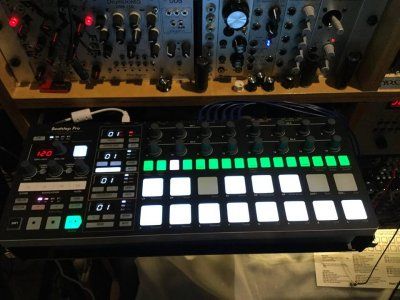

Kennt Ihr die Overlays für den BST Pro ? http://www.taktility.com/
Ich habe mir eines geholt und bin sehr zufrieden !!!Nun ist er schwarz und hat die neuen funktionen aufgedruckt :-)
Ich habe mir eines geholt und bin sehr zufrieden !!!Nun ist er schwarz und hat die neuen funktionen aufgedruckt :)
Das ist cool hab ich jetzt gerade bestellt :) Danke für den Tipp (:
Ist heute gekommen. Einfach klasse.
Medium 255 anzeigen
Finde ich auch, fast wie ein neuer oder schwarzer.
