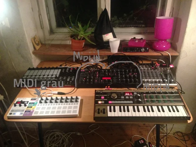

danke für die nachfragen.
1.) virus c und ein microkorg
2.) aus dem bsp gehe ich mit originaladapter 3,5mm raus in ein 5-poliges midikabel, daran hängt ein virus c und daran wiederum ein microkorg, beide mit 5-poligem midikabel verbunden. vorgestern hing daran auch noch eine soundkarte (scarlett), von der das signal ins Ableton live ging. jetzt nur die hardware.
3.) kein usb-midi
4.) meinst du den modus, wo man den bsp als controller für daw verwendet? nein, war nicht angewählt. (ich sitz grad nicht vor dem gerät.) angewählt war seq 1, seq2 und drumseq im wechsel.
* klingt nicht blöd, wenn du sowas schreibst. ich kann mir vorstellen, dass dieses problem ein total offensichtliches ist.

  • #1.296
Hast du möglicherweise die kleinen weißen midi Kabel vertauscht. Da gibt es schwarze und graue Stecker. Nur eine Sorte funktioniert mit dem was du machen möchtest
Ich meine die grauen Stecker wären die richtigen
  • #1.297
Was hast du denn zwischendurch gemacht/geändert? Also, so eine typische Support-Frage. Denn wenn du tatsächlich nichts gemacht und geändert hast am Setup, würde das heißen, das Ding ist kaputt. Aber allermeistens hat man was gemacht oder geändert, kann sich bloß nicht erinnern oder kommt einem nicht wichtig vor (oder manchmal will man sich nicht dran erinnern weil man weiß dass es total bekloppt war :achso: )
  • #1.298
ja, ich hab natürlich die grauen midi-adapter genommen, sonst würde aus kanal 4 nichts kommen. da kommt aber was, aber nur dort und nur der drumsequenzer.
was ich zwischendurch gemacht habe: das ganze abgebaut und woanders wieder aufgebaut. ihc vermute ja auch, dass es was total bekloppt einfaches ist.
  • #1.299
Jo... da hast du nicht das gleiche wieder aufgebaut was du vorher hattest. Finde den Unterschied... Kannst du ein Foto posten wo man die Verkabelung drauf erkennen kann?
  • #1.301
Auf welche Weise ist das Gerät links oben eingebunden ("ARCMIDI")?
Kommt auf Kanal 4 sowohl beim Virus wie auch beim microKorg was an?
Was hat es überhaupt mit diesem ominösen Kanal 4 auf sich? Was hast du mit dem vorher gemacht dass der geht? Das müsstest du an sich eher uns sagen können als wir wir :-)
M.i.a.u.: xenosapien
  • #1.304
ok., hardreset probiere ich gleich.
das APC40 steht da nur so rum, das ist mit nichts verbunden. die verbindungen sind grau reingemalt: BSP->virus->microkorg.
der einzige unterschied zum vorherigen aufbau ist, dass ein midikabel nach dem microkorg noch in eine soundkarte ging, die in Ableton live eingebunden war. dort wurden aufnahmen gemacht bzw. instrumente angesteuert. also das kann nicht das problem sein, dass das jetzt nicht mehr dranhängt.
was mich nachdenklich macht: ich hab während der live-aufnahme aus versehen einen der midistecker gezogen, die direkt am BSP hingen, also während der BSP midisignale abgesondert hat. vlt. hat er sich intern aufgehangen. das passt auch dazu, dass er überhaupt keine verbindung mit dem MCC aufbaut.

ok., hardreset war das zauberwort. jetzt geht alles wieder. danke euch allen für das miträtseln, danke an
xenosapien für die lösung!! (witzig, dass du dich als "hochgradig unprofessionell" ausgibst, so viel understatement ;-))
  • #1.306
Ja, dem Foto nach war da kein Fehler zu erkennen, war auch ein recht einfacher Aufbau.
Hardreset beim BSP, da habe ich auch wieder was dazugelernt. Solche Zicken hatte ich mit meinem noch nie. Schön dass alles wieder läuft bei dir :supi:
M.i.a.u.: alice_d25
  • #1.307
das problem war ziemlich sicher, dass ich das midikabel abgezogen habe, während der bsp noch lief.
  • #1.308
Klingt ganz danach!
Gut zu wissen, hatte bei meinem das Problem zwar noch nicht, aber hatte wegen eines anderen Bugs (in der vorherigen Firmware) auch mal einen HardReset machen müssen und wusste daher noch dass es die Option gibt :-P
