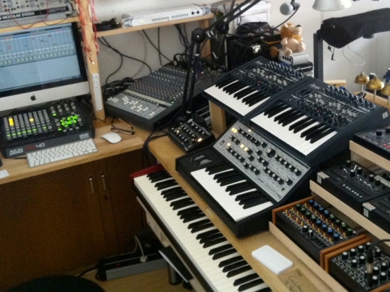

Der grosse Nachteil von zwei Minibrutes in Tandem ist doch, dass sich ohne Midi Manipulation bei eingehenden Noten die Oktavlage und Stimmung des zweiten MBs nicht veraendern laesst. Also einfachste Tuningaufgaben die man gerne an eine zweite (OSC) Stimme stellen wuerde sind unmoeglich.
Das waere ja die Chance fuer einen Minibrute Expander gewesen. Oktavlagenschalter und (Fine-)Tuning -12/+12. Das ganze in der Aufstellung/Haptik eines System 100... *sigh* :mrgreen:
Re: Arturia Minibrute - Analogsynth (NAMM 2012)
citric acid schrieb:
ISt das dein zeugs Fr@nk?
Neee, schön wär's ... das Bild hat mir ein User geschickt. Ich fand das sehr passend zur Diskussion, zumal er auch nicht der einzige Musiker mit zwei MiniBrutes ist.
