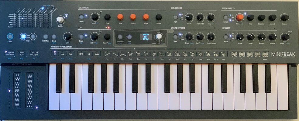

Ach ja, ich habe zudem einen ersten MOD gemacht: Wem fällts auf?
Finde die Parametergruppen so viel besser erkennbar (habe dauernd daneben gegriffen)
