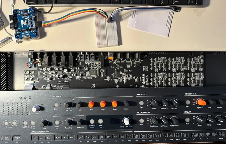

Vielleicht geht er wieder, wenn ich den MiniFreak V deinstalliere 🤣 Support hat schon geantwortet, habe das nochmal genau erläutert (mit der neuen Info, dass er nun ganz tot ist). Vermutlich muss man ihn mit einem Programmer neu flashen. Wenn es ein STM32 ist, könnte ich das selber, entsprechende Binary und JTAG Header am Mainboard vorausgesetzt... wenn das klappen sollte, mache ich ein lokales Service-Center dafür auf und rette zukünftig totgeflashte MiniFreaks... mach mir da aber wenig Hoffnung, dass sie das zulassen bzw. die Info und Binary rausrücken. Werde ihn wahrscheinlich einsenden sollen/müssen...
Wow, wer hätte das gedacht. Arturia schickt mir tatsächlich alle Info und Code, die ich zum neu Flashen des MiniFreaks benötige. Musste zwar ein NDA dafür unterzeichnen aber das finde ich jetzt mal echt klasse... bin schon gespannt. Werde berichten (evtl. eröffne ich dann mal ein Service Center 😄)
Und siehe da, so konnte ihn mittels Programmer wieder zum Leben erwecken (mehr darf ich nicht zeigen, musste ein NDA unterschreiben) wollte euch aber gerne mal die Innerei zeigen...IMG_1998.webp
Rechts die 6 analogen Filter. Sieht ganz schön aufwändig aus...
M.i.a.u.: ssssssssssss14316, Audiohead, [dunkel] und 10 andere

fragt sich nur, was machen die anderen 5000 User, denen dasselbe passiert? ;-)
Achja, zu Dir schicken. 👍
Naja, ich hoffe, es ist die Ausnahme. Aber falls jemand das gleiche Problem haben sollte, können wir gerne drüber reden…
