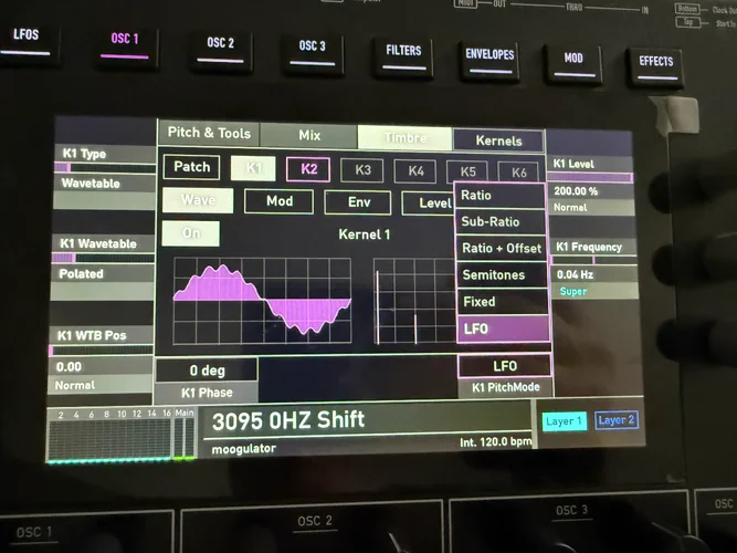

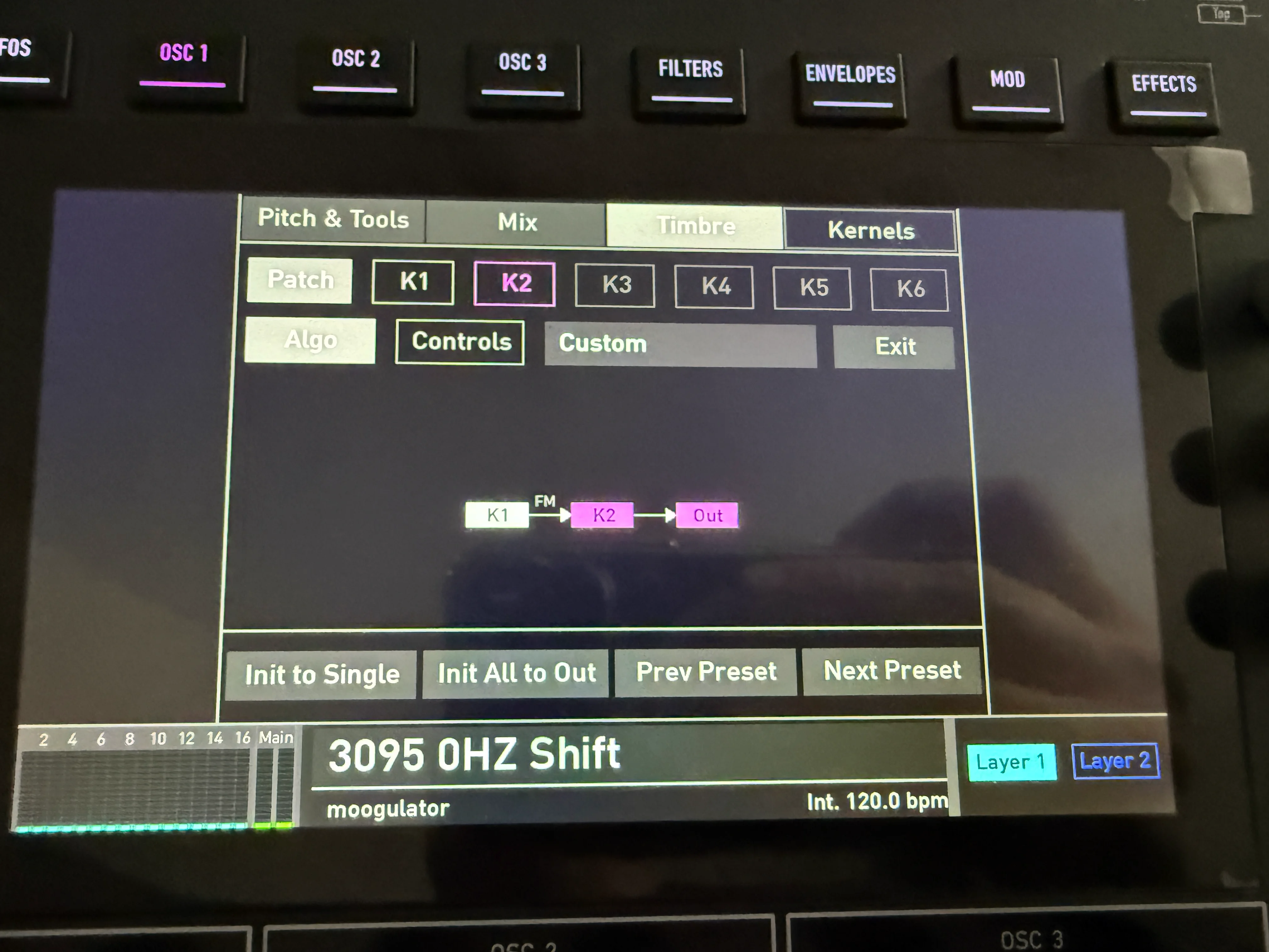

Hi Summa, weißt Du noch wie Du das beim Iridium bewerkstelligt hast? Wäre super, da ich das auch mal erkunden wollte und keine Ahnung habe, wie ich da vorgehen soll. Hoffe, der kurze Offtopic ist hier o.k., hilft ja auch vermutlich den künftigen Leviasynth-Usern vom Prinzip her auf die Sprünge...
Bin - was FM angeht - auch wirklich ein totaler Anfänger und habe die FM-Synthese vorurteilbehaftet viele Jahre links liegen lassen. Möchte da jetzt gerne ein wenig einsteigen - Waldorf Iridium bzw. in meinem Fall Quantum ist dazu am Start...
1 Kernel Mode (Wavetable und Waveform zusammen drücken)
2) Edit tippen
3) Der Einfachheit halber auf "Next Preset" 2x - es kommt eine Anordnung mit 6 Ops übereinander,dort regelst du alles ausser 2 Kernels runter im Level oder schaltest sie aus (auf K3-6 tippen und "Off" tippen)
4) jetzt hast du eine 2 OP Kette. Tippe den Modulator an, vermutlich K2 - in meinem Bild K1
Du musst unten rechts im Menu Ratio + Offset, LFO oder Fixed wählen, drücken des Encoders bringt dich in den "Super" Einstellungsmodus (Superfein) und kannst dann einstellen wie sehr du von 0 Hz abweichen möchtest. Das geht da fein in Nachkommastellen in Hz. Das sieht so aus - ich habe hier ein WT genutzt, aber hier siehst du - 0.04 Hz ist in dem Modus einfach zu justieren.
Der Iridium ist bezüglich Nerdfreundlichkeit sehr gut.
**Vorher kannst du ein Schaltbild wählen was mind 2 Kernels nebeneinander setzt, Levels auf 100% und auf "Unechte FM" stellen ist auch eine Option.
Den obigen Vorgang machst du mit dem Modulator - der Carrier bleibt wie er ist - alles erstmal mit Sinus, du kannst aber auch experimentieren mit dem Carrier, zB Säge, Reckteck oder sogar Wavetable. Das schreddert leicht im Vergleich zu den normalen Waves - aber man kann schon hören, was es tut.
Du kannst in Global unter Scope deine Wave beim anspielen anschauen, ggf. auch einem der 5 Knöpfe Parameter zuweisen, die du dann am Gerät drehen kannst und über die Matrix kannst du die dann auch mit externen LFOs oder ENVs modulieren.
Stimmt, LFO geht in 0.01Hz Schritten.
Der Iridium ist vermutlich bei dem Thema wirklich das beste an Justage was es gibt. Daher der Screenshot von den Modi der Frequenz, inkl Semitone und Offset (sehr nützlich).
Die Einstellung des passenden "Algorithmus" ist über Presets möglich und man kann sie auch routen. Auch über 2-3 OPs hinweg kann man damit Feedback legen.
Das ist schon cool - und obwohl ich weiter oben die Reinheit von Wavetables als "nicht akademisch" bezeichnete, so kann man sehr schöne Experimente machen, zudem man eigene Waves bauen kann.
Die Envs sind auch ok. 2x Decay ist kein Problem.
Nur für die, die keinen Iridium haben als Abgleich ggü. Leviasynth. Denke zwar, dass der interessant ist, aber man sollte sich fragen, was man nutzt und was nicht, dann abwägen mit dem was man schon hat. Intuition ist übrigens aber etwas, was ich mit dem Programmer 100x schneller hindrehen kann als am Iridium, da würde ich hoffen, dass man im Kernel Mode die Knöpfe umwidmen könnte, um die Envs und Frequenz, Level etc einstellen zu können ohne die Menüs zu wechseln - das muss man leider recht oft am Iridium. Da ist Opsix schneller, Levia dürfte da auch eher besser sein, wegen der Taster. Man "kommt" daher bei anderen ggf. schneller an und muss mehr über den Kopf denken.
